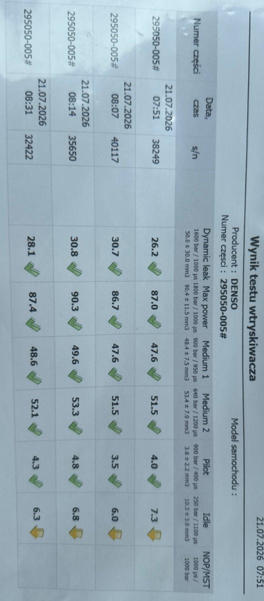

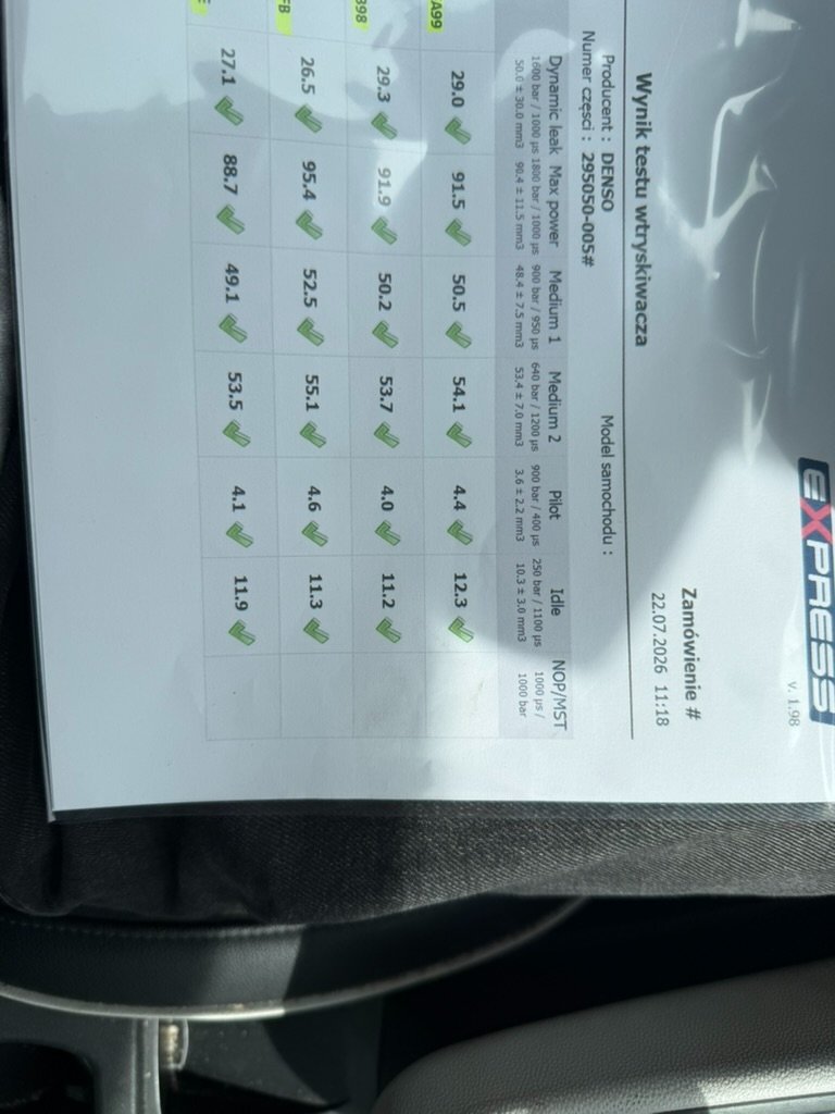

B3CBB466-49DA-464F-BA24-B4BEB2B27310_1_201_a.thumb.jpeg.b6bdff2e4ef10de86d8ae63d80e0f828.jpegWitam zmagam się z problemem od dłuższego czasu auto klekocze podczas przyśpieszania słychać klekot. ok 1 rok temu został wymieniony SCV i klekot cię uciszył ale nie na długo oczywiście został zaprogramowany. Teraz postanowiłem zregenerować wtryskiwacze klekot ucichł ale nie w 100% dalej jest słyszalny, ima wpisane zaprogramowana mała dawka i nic. Jest ewidentnie ciszej jak przed regeneracją. Nie wiem co ja mam już robić tyle kasy władowanej a dalej efektu nie ma. W kabinie dźwięk słyszalny bardzo cicho ale jak otwarta szyba i przejadę obok budynku ewidentnie słychać trekot klekot jak zwał.
1,7 DTE 110km 2013

Zaciągnij reczny wrzuć bieg i rusz , jeśli klekot będzie wyraźnie silniejszy to wtryskiwacze . Zalał bym liqui Molly do wtrysków prawie że na pusty Bak , dodał max 5 litrów ropy i sprawdził czy jest różnica . Może kiepsko wtryski zrobione. Kompresję sprawdzałeś ? No i zawory wtedy trzeba będzie wykluczyć .
