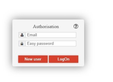

peplunio Opublikowano 26 Sierpnia Udostępnij Opublikowano 26 Sierpnia Rejestrujesz się wpisując maila i wymyślasz hasło i masz dostęp do schematów😉   Cytuj Odnośnik do komentarza https://forum.opel24.com/topic/111365-meriva-a-lusterka/#findComment-830845 Udostępnij na innych stronach Więcej opcji udostępniania...
