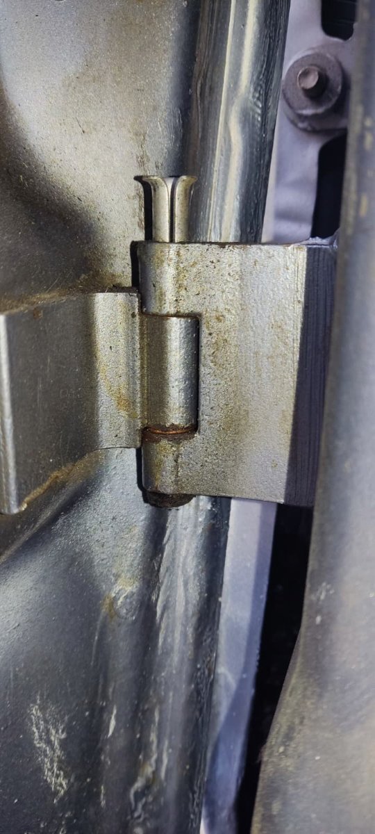

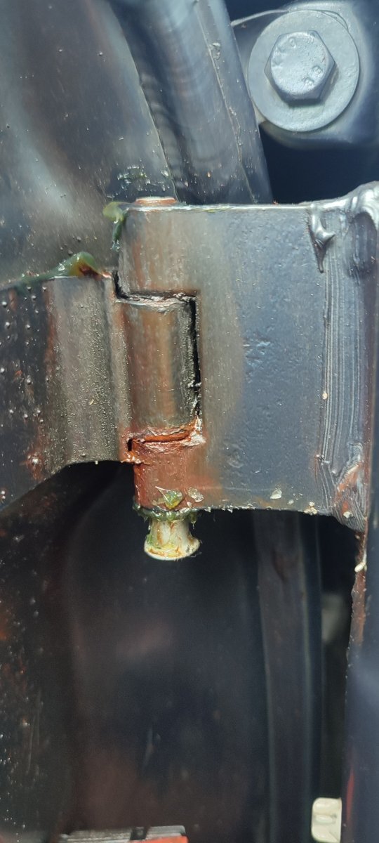

waldek2020 Opublikowano 21 Sierpnia Udostępnij Opublikowano 21 Sierpnia Ten klucz widziałem, ale kto to będzie robił do jednej akcji ale wiadomo sens jak najbardziej dobry. nie polecam też ściagać błotnika bo ta śrubka pod szybą jest upierdliwa edit zdjęcia moich zawiasów z dzisiaj   Cytuj Odnośnik do komentarza https://forum.opel24.com/topic/111367-regulacja-drzwi-meriva-a/page/2/#findComment-830817 Udostępnij na innych stronach Więcej opcji udostępniania...
Navia Opublikowano 22 Sierpnia Autor Udostępnij Opublikowano 22 Sierpnia A czym wbijałeś nowe ?   Cytuj Odnośnik do komentarza https://forum.opel24.com/topic/111367-regulacja-drzwi-meriva-a/page/2/#findComment-830819 Udostępnij na innych stronach Więcej opcji udostępniania...
waldek2020 Opublikowano 22 Sierpnia Udostępnij Opublikowano 22 Sierpnia Nowe wchodzą bez większego problemu czyli młotek i wiadomo jak przy wybijaniu jakaś przedłużka, chyba to była przedłużka 1/2 od klucz ta 20-30 cm co w zestawach kluczy jest. Bo raczej walenie młotkiem bez przedłużania mało celne będzie Jak widać na obu zawiasach weszły mi podkładki miedziane - no ale to "naturalne" wyrobienie się zawiasów.   Cytuj Odnośnik do komentarza https://forum.opel24.com/topic/111367-regulacja-drzwi-meriva-a/page/2/#findComment-830820 Udostępnij na innych stronach Więcej opcji udostępniania...
Navia Opublikowano 22 Sierpnia Autor Udostępnij Opublikowano 22 Sierpnia Tak widzę podkładki.   Cytuj Odnośnik do komentarza https://forum.opel24.com/topic/111367-regulacja-drzwi-meriva-a/page/2/#findComment-830822 Udostępnij na innych stronach Więcej opcji udostępniania...

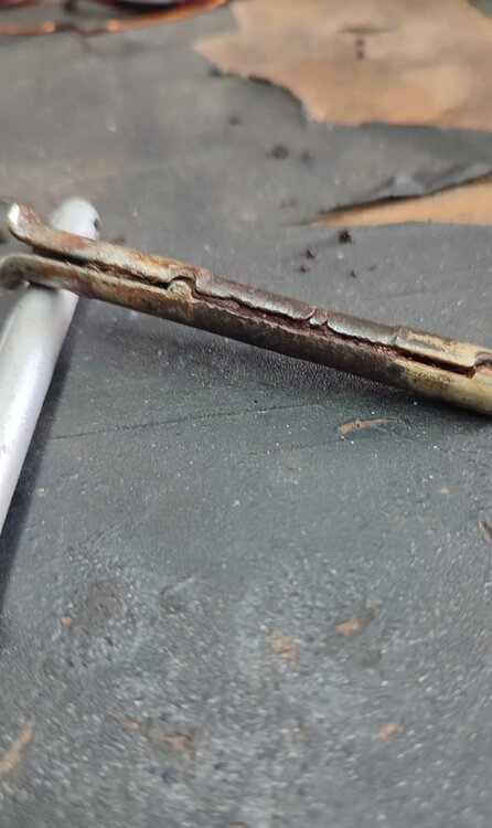

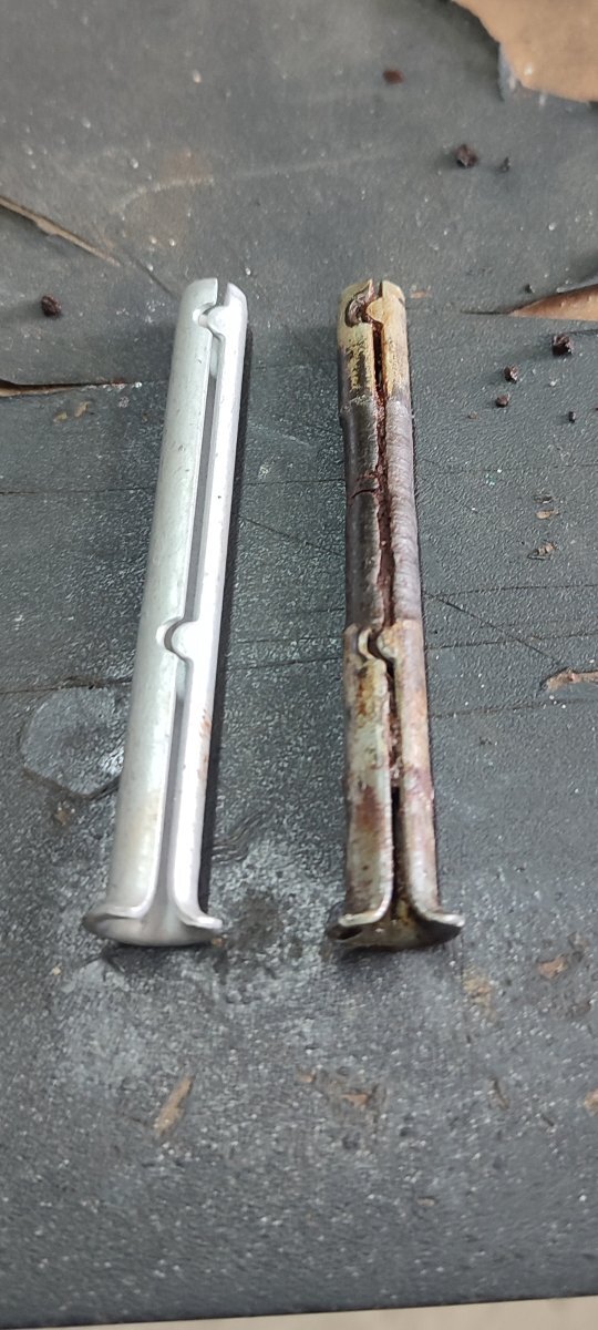

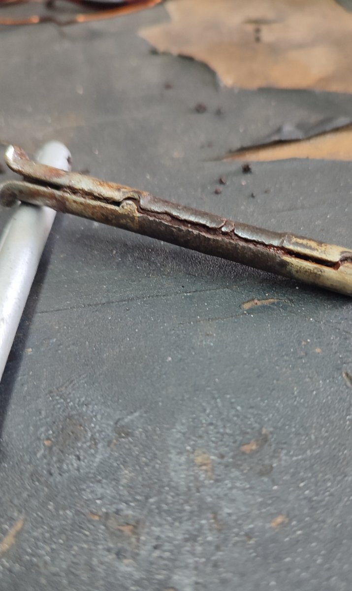

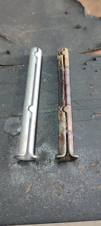

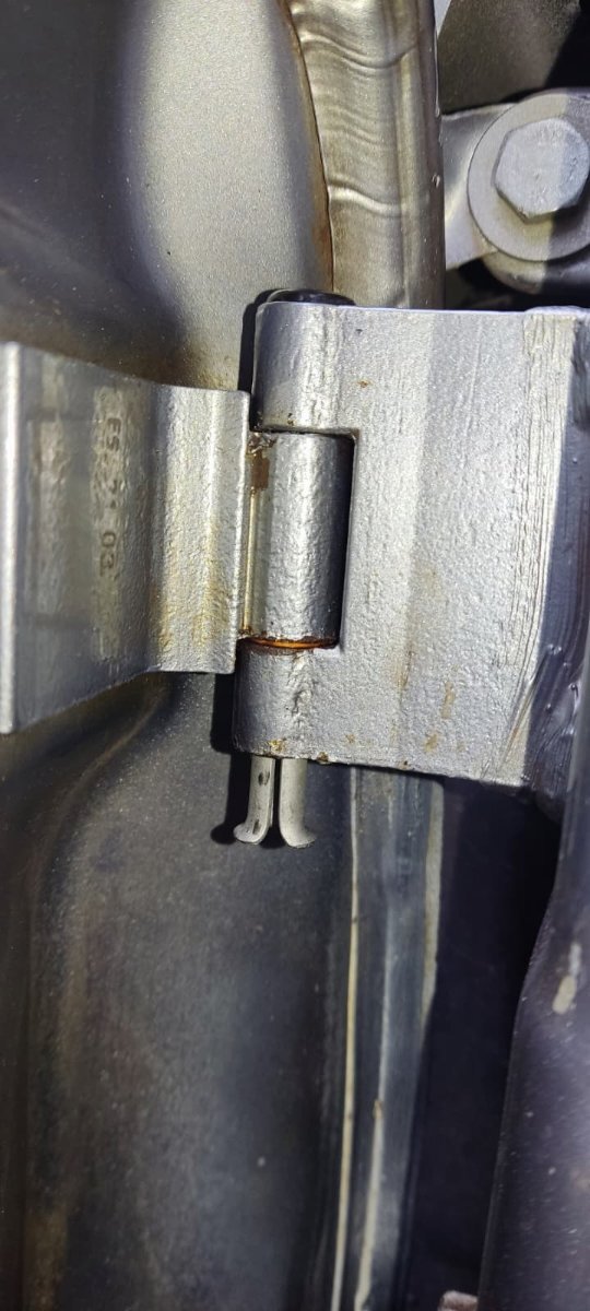

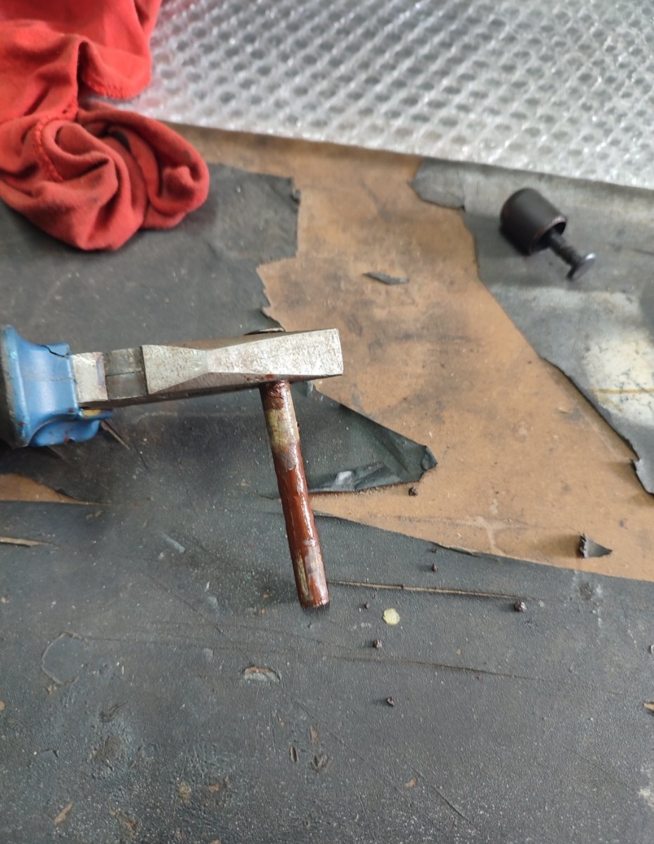

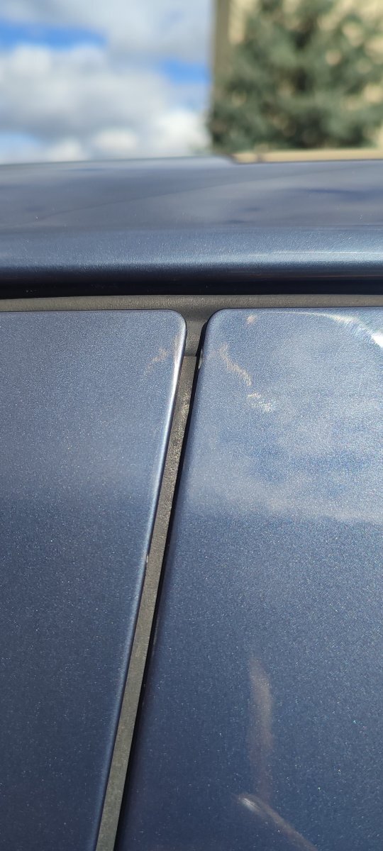

Navia Opublikowano 22 Sierpnia Autor Udostępnij Opublikowano 22 Sierpnia (edytowane) Ok. Dziś przyjechało. Nie wiem czy to oryginał bo nie ma logo czy takiej naklejki jak na aukcji..Z reszta piszą tam że pojedyncze sztuki wysyłają w innym opakowaniu. Zakupione były dwie sztuki . Na górę i dół. Mąż wymienił tylko górna bo dolna nie miała takich luzów . Obecnie drzwi zamykają się już na swojej wysokości i luzów nie ma. Parę fotek . Widać zużycie sworznia . A tak są zamknięte drzwi po wymianie Zanim stworzeń został wybity potraktowany był mocno preparatem od rdzy. Po odczekaniu około 20 i kilku mocniejszych uderzeniach sworzeń wyszedł bez problemu. Luzów brak : Tak tylko dopiszę do tematu.. Auto ma 19 lat. Myślę że to i tak dobry wynik ,,czas,, na taką usterkę. Drzwi i tak normalnie się zamykały nawet bez mocnego uderzenia . Przy lekkim już nie. Teraz wróciły na swoje miejsce ale nawet przy lekkim zamknięciu nie złapie druga zapadka. Ale nie trzeba siły aby domknąć . Mąż chciał i drugi wymienić ale nie drgnął więc odpuściliśmy . Ten górny ma więcej miejsca a ten dolny mniej i kombinerki z biedronki już nie dały rady wejść. Mamy ten klucz nastawny jak z linka ale uderzać w niego to jakaś porażka . Na chwilę obecną zostawiamy jak jest. Edytowane 22 Sierpnia przez Navia   1 Cytuj Odnośnik do komentarza https://forum.opel24.com/topic/111367-regulacja-drzwi-meriva-a/page/2/#findComment-830823 Udostępnij na innych stronach Więcej opcji udostępniania...
