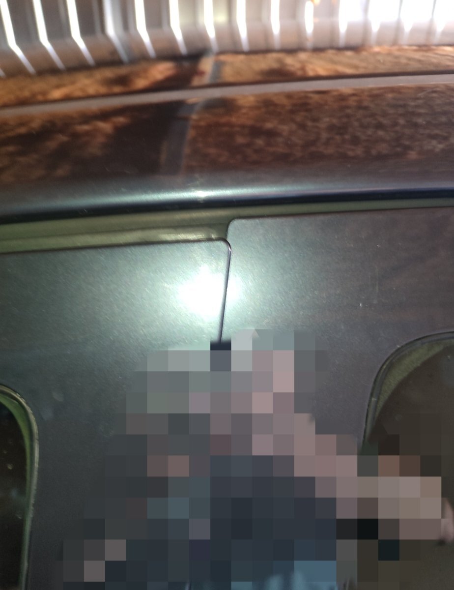

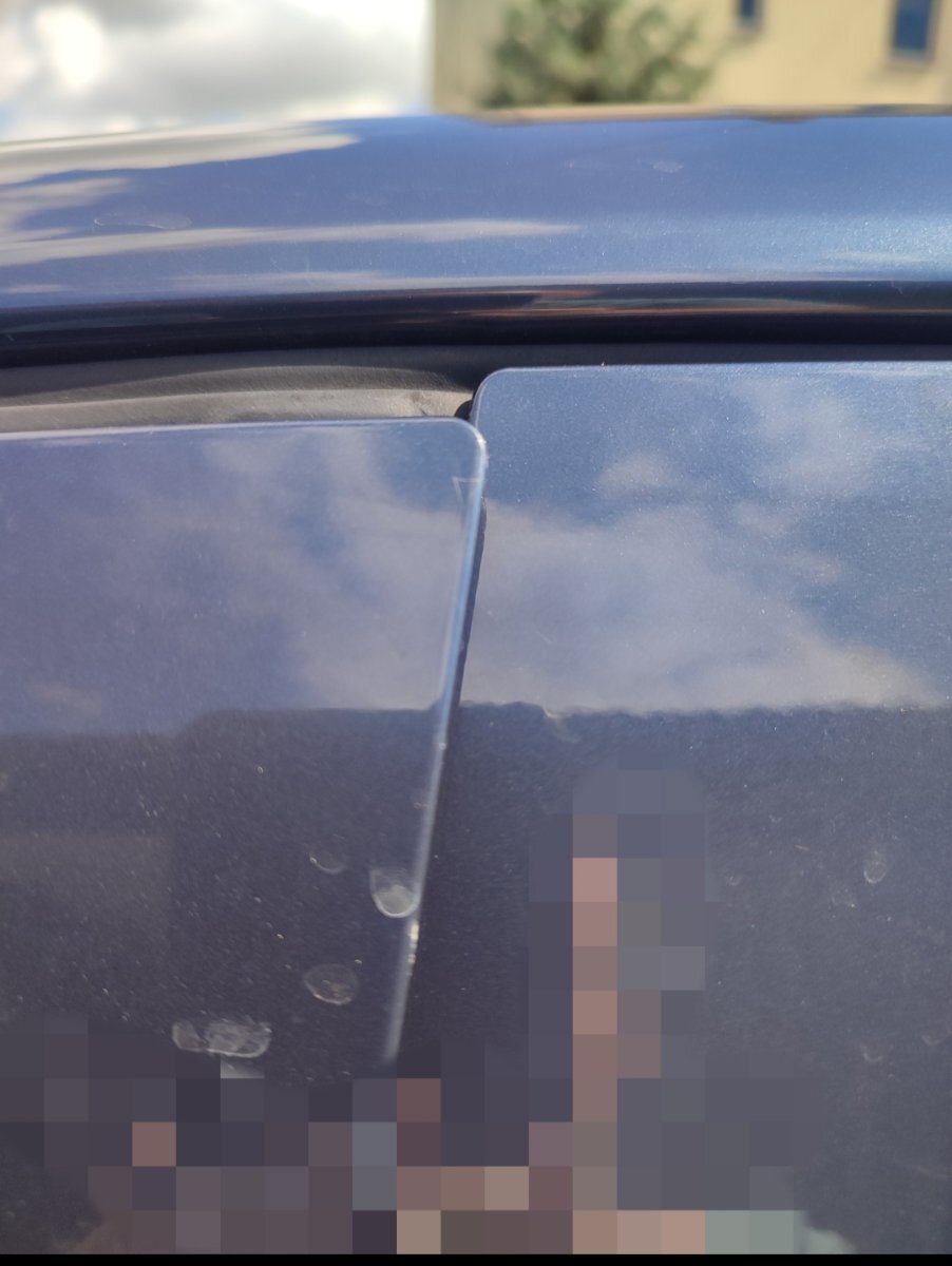

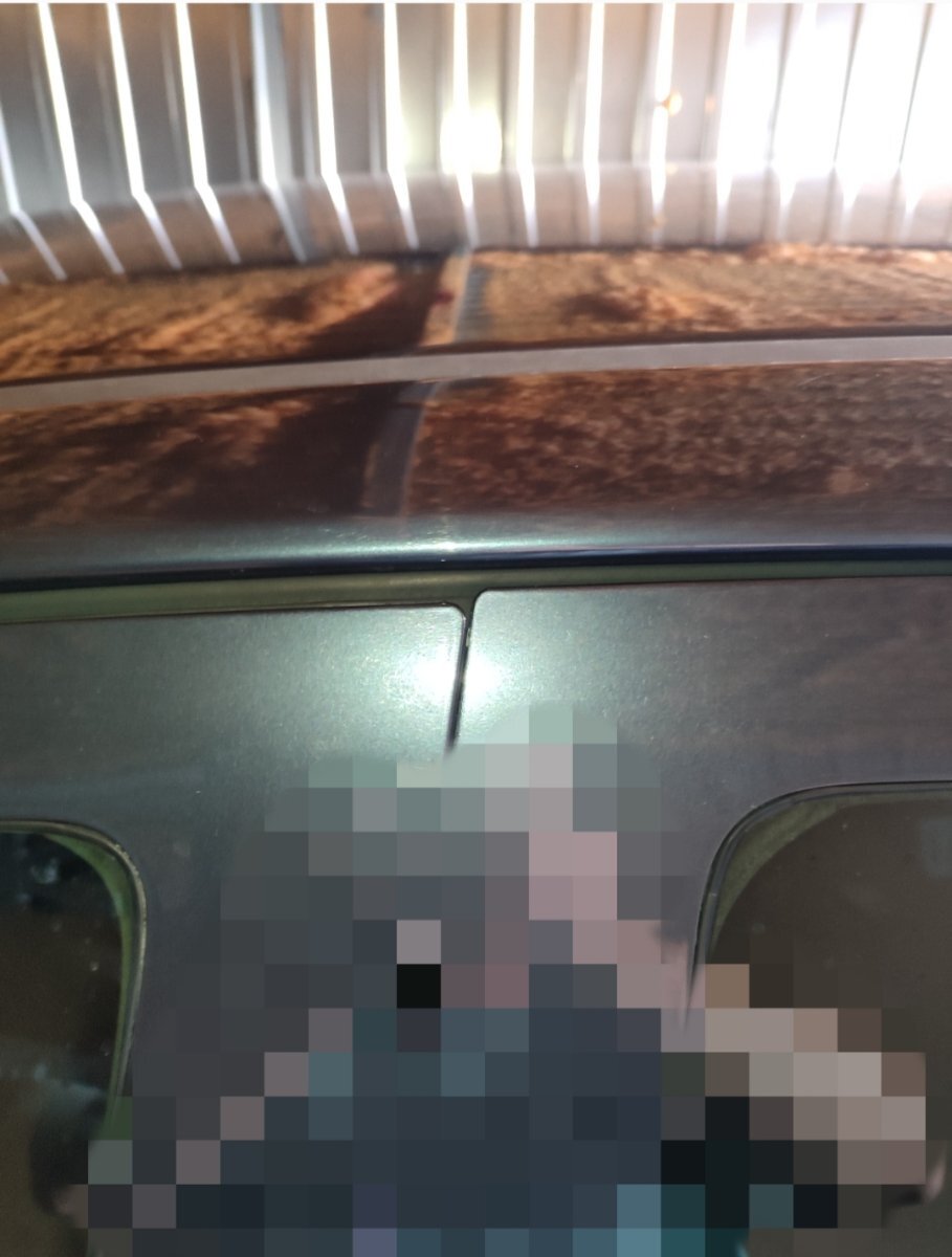

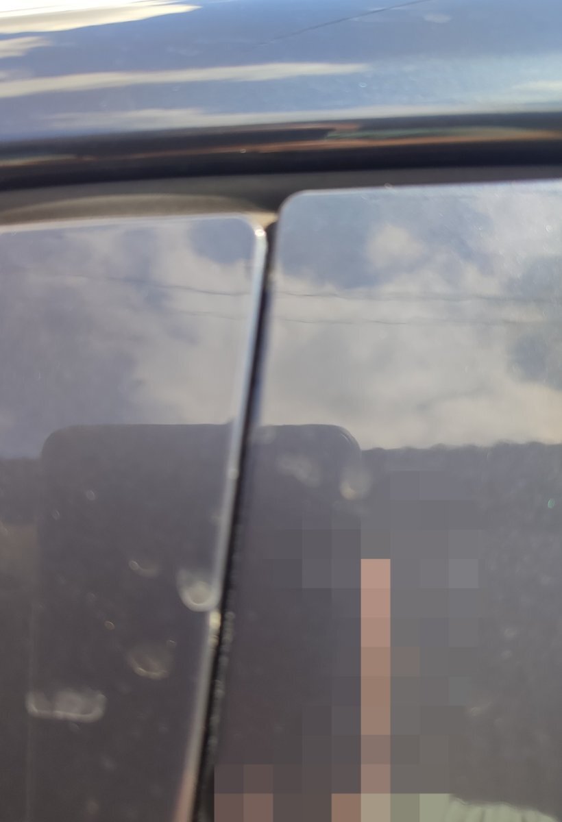

Navia Opublikowano 11 godzin temu Udostępnij Opublikowano 11 godzin temu Czy jest jakaś regulacja drzwi od kierowcy? Mają luz na górnym zawiasie . Jak zamknę tak wygląda : Widać górę szersza niż dół. A jak nie domknę to wygląda tak Jest jakaś regulacja ?   Cytuj Odnośnik do komentarza https://forum.opel24.com/topic/111367-regulacja-drzwi-meriva-a/ Udostępnij na innych stronach Więcej opcji udostępniania...
Marcin 83 Opublikowano 7 godzin temu Udostępnij Opublikowano 7 godzin temu Nie ma tam wymiennych kołków w zawiasie ?   Cytuj Odnośnik do komentarza https://forum.opel24.com/topic/111367-regulacja-drzwi-meriva-a/#findComment-830804 Udostępnij na innych stronach Więcej opcji udostępniania...
waldek2020 Opublikowano 7 godzin temu Udostępnij Opublikowano 7 godzin temu Nie ma regulacji. W twoim przypadku to jakiś dramat. Trzeba conajmniej wymienić oba bolca i tyle zrobisz bo chyba górny ci siadł - ja tak dużej różnicy nie miałem przy nie zamkniętych. Dodatkowo wcisnąłem podkładkę miedzianą w górny zawias bo oczywiście tyle tam weszło bez wiekszego problemu. Oczywiście najlepiej by było jeszcze dorzucić jakąś tuleje w górny zawias na miejscu gdzie jest element zawiasu od drzwi bo to on jest najczęściej wyrobiony. Sam ustawienia przy zamkniętych drzwiach się ustawia w słupku - ten haczyk można wyregulować ale narazie zajmij się tymi tulejami w zawiasach. Kup oryginały a nie zamienniki od toprana które znacznie słabiej wyglądają. Ostatnio taki zestaw kupowałem https://allegro.pl/oferta/4x-sworzen-bolec-zawiasu-drzwi-opel-astra-h-g-meriva-a-corsa-b-zafira-b-oe-18733414362 na zapas a faktycznie mógłbym stary zamontować bo nie ma wiele nalatane ale że demontowałem drzwi do lekkiego podmalowania to założyłem oba nowe (na górę i dół) a i na tył w razie czego montowałem te same (oryginalnie są krótsze).   Cytuj Odnośnik do komentarza https://forum.opel24.com/topic/111367-regulacja-drzwi-meriva-a/#findComment-830805 Udostępnij na innych stronach Więcej opcji udostępniania...

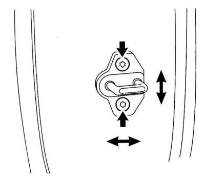

Navia Opublikowano 7 godzin temu Autor Udostępnij Opublikowano 7 godzin temu 18 minut temu, waldek2020 napisał: Sam ustawienia przy zamkniętych drzwiach się ustawia w słupku - ten haczyk można wyregulować ale narazie zajmij się tymi tulejami w zawiasach. Możesz dać fotkę o jaki haczyk chodzi ? 19 minut temu, waldek2020 napisał: Nie ma regulacji. W twoim przypadku to jakiś dramat. Trzeba conajmniej wymienić oba bolca i tyle zrobisz bo chyba górny ci siadł - ja tak dużej różnicy nie miałem przy nie zamkniętych. Dodatkowo wcisnąłem podkładkę miedzianą w górny A wejdzie tam podkładka ? Czym wybić sworznie ?   Cytuj Odnośnik do komentarza https://forum.opel24.com/topic/111367-regulacja-drzwi-meriva-a/#findComment-830807 Udostępnij na innych stronach Więcej opcji udostępniania...
waldek2020 Opublikowano 7 godzin temu Udostępnij Opublikowano 7 godzin temu Haczyk to ten na słupki tam gdzie jest sam zamek drzwi https://www.opelbook.ru/pl/astra/G/body/doors/snyatie-ustanovka-i-regulirovka-dverey podobny Bolce trzeba najlepiej podbijać w miejscu poszerzonym ale jak stare to walić od spodu a potem czym okrągłym (zbliżonym średnicą) tak żeby wszedł w miejsce bolca. Oczywiście jak dobrze idzie to kombinerki lub klucz nastawny podłożyć pod rozserzenie na bolcu i podbijać młotkiem - ale to może nie zadziałąć albo się poprostu połamać a nie ruszysz. czyli jakiś klucz nastawny i młotkiem uderzasz w klucz a ten zablokowany tak żeby pchał poszerzoną częśc bolca. cos ala ten klucz mam https://allegro.pl/produkt/szczypce-hydrauliczne-vorel-41510-2da0432b-7f30-4d1b-a593-1a7c4966c391?offerId=18717841303&order=qd kombinerki są grubsze i krótsze a tutaj się przydają dłuższe rączki. mnie te "nowe" poszły bez problemu ale stare jak pierwsze demontowałem to było zabawy bo popękało poszerzenie i tylko podbijanie dawało radę. edit mnie podkładka wchodzi bo tak to już mam wyrobione - lekko wbijam i wchodzi, jakiś czas to chodzi bo wiadomo miedź jest dość miękka. ale lepsze to niż nic.   Cytuj Odnośnik do komentarza https://forum.opel24.com/topic/111367-regulacja-drzwi-meriva-a/#findComment-830808 Udostępnij na innych stronach Więcej opcji udostępniania...

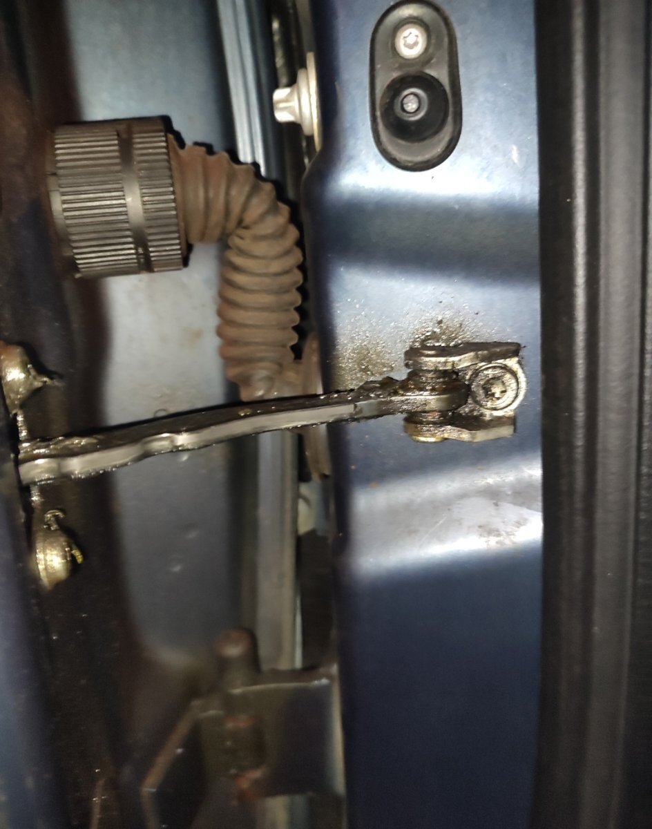

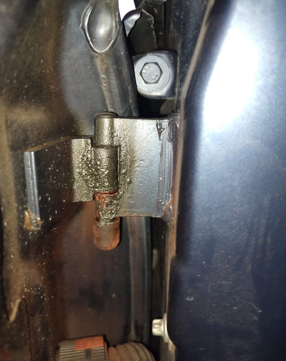

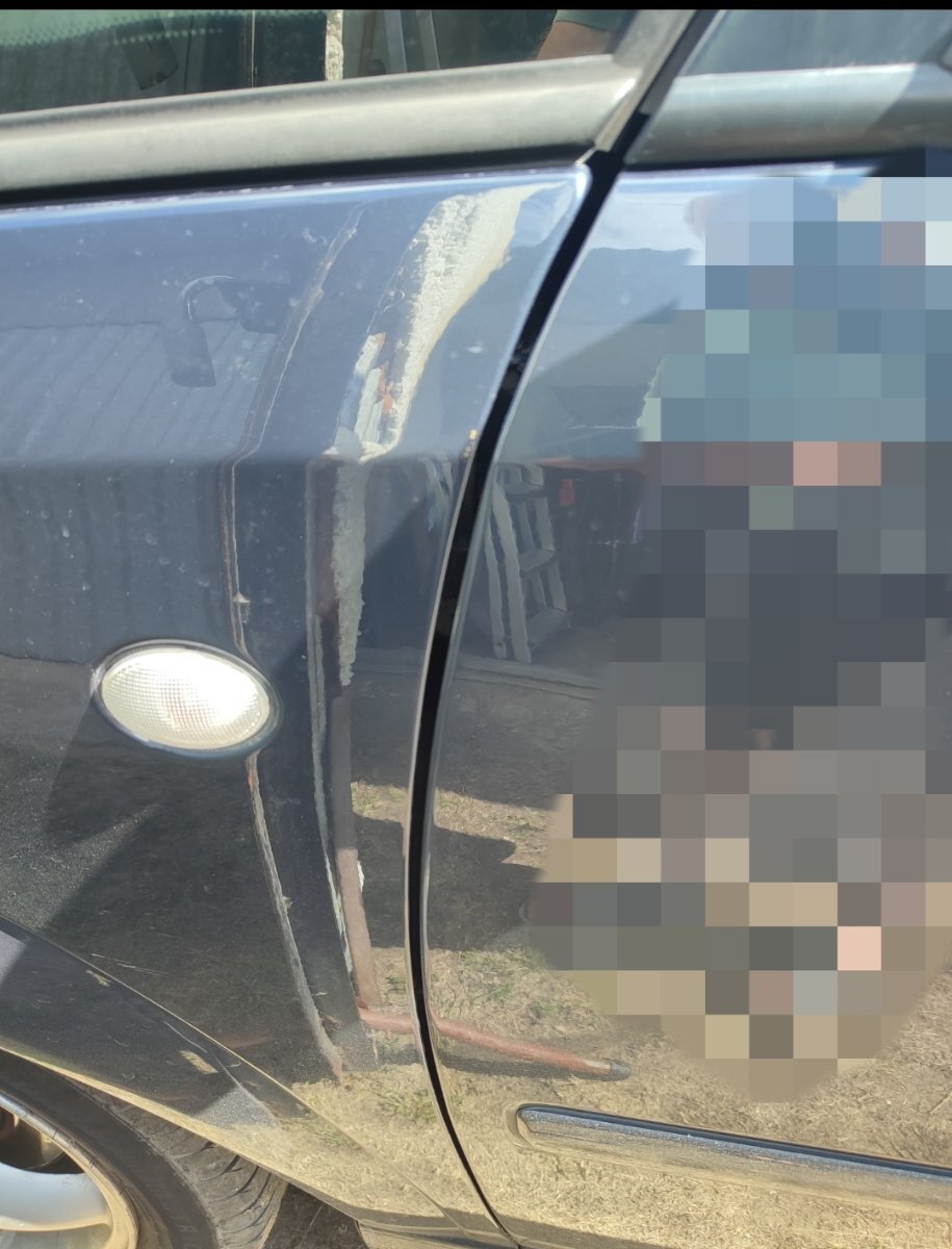

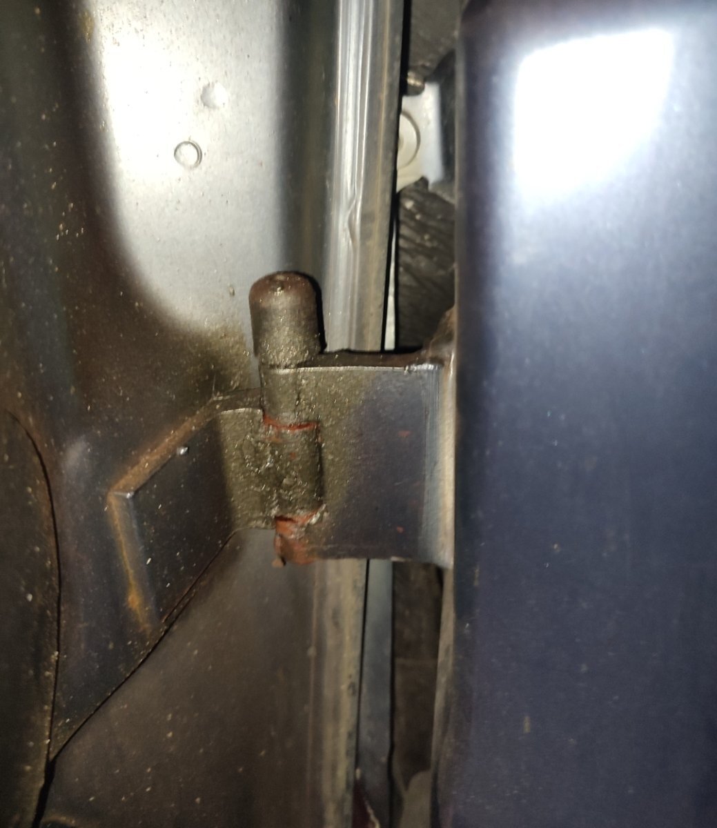

Navia Opublikowano 6 godzin temu Autor Udostępnij Opublikowano 6 godzin temu Poszliśmy razem z mężem do garażu i zrobił zdjęcie jeszcze raz bo stoi auto na równym ale różnicy nie ma . Zamknięte Otwarte Jeszcze zdjęcia zawiasów Góra Dół Środek No i filmik https://youtube.com/shorts/YxjXS1pwSHg?is=sE7aqRNMcSmUW5HH 57 minut temu, waldek2020 napisał: Haczyk to ten na słupki tam gdzie jest sam zamek drzwi https://www.opelbook.ru/pl/astra/G/body/doors/snyatie-ustanovka-i-regulirovka-dverey podobny Ten element owszem są się regulować ale gdy drzwi się nie opuściły i się nie domykają . W moim przypadku trzeba kupić sworzeń.   Cytuj Odnośnik do komentarza https://forum.opel24.com/topic/111367-regulacja-drzwi-meriva-a/#findComment-830809 Udostępnij na innych stronach Więcej opcji udostępniania...
waldek2020 Opublikowano 3 godziny temu Udostępnij Opublikowano 3 godziny temu No i wszystko jasne. Bolce podmienić albo chociaż górny. Jak pisałem trzeba by wykombinować tulejkę z cienkiej blaszki żeby zniwelować luz na górnym zawiasie, nie miałem czasu sam tego tak naprawić.   Cytuj Odnośnik do komentarza https://forum.opel24.com/topic/111367-regulacja-drzwi-meriva-a/#findComment-830812 Udostępnij na innych stronach Więcej opcji udostępniania...
Navia Opublikowano 2 godziny temu Autor Udostępnij Opublikowano 2 godziny temu Czyli nowy boleć nie załatwi sprawy bo luz jest w samym zawiasie ? 59 minut temu, waldek2020 napisał: trzeba by wykombinować tulejkę z cienkiej blaszki No już widzę jak to ze sobą spasować .   Cytuj Odnośnik do komentarza https://forum.opel24.com/topic/111367-regulacja-drzwi-meriva-a/#findComment-830813 Udostępnij na innych stronach Więcej opcji udostępniania...
