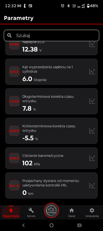

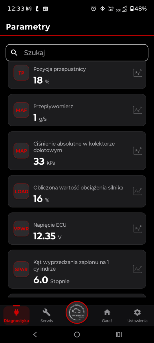

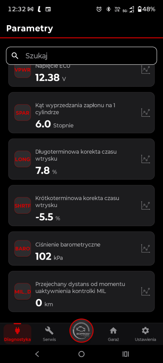

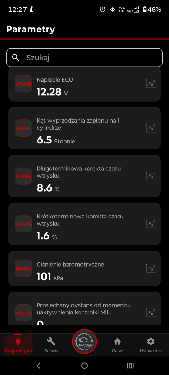

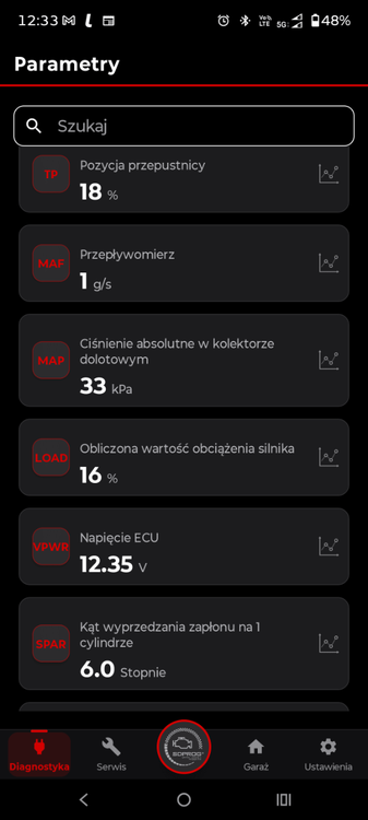

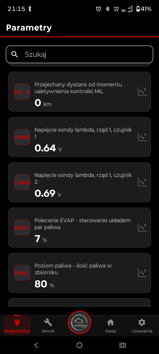

jacekmi Opublikowano 1 godzinę temu Udostępnij Opublikowano 1 godzinę temu Witam wszystkich, Od czerwca jestem właścicielem Zafiry C 1.4 140 KM, B14NET z automatem. W aucie były robione: rozrząd przez sprzedawcę, wymiana kolektora wydechowego z zaworem (pęknięty) przez sprzedawcę, wymiana oleju silnika, uzupełnienie płynu hamulcowego, uzupełnienie płynu chłodzącego, wymiana fragmenty wydechu z sondą lambda, wymiana oleju w skrzyni statycznie. Spalanie przed naprawą pękniętego kolektora ok. 15l, po naprawie normalnie ok. 13,5l, przy delikatnej jeździe 11,5l, po wizycie u mechanika, który robił wszystko czego nie robił sprzedawca, auto pali przy delikatnej jeździe ok. 13,5l. Jestem w stanie to sobie wytłumaczyć, ponieważ skrzynia musi się dostosować do nowego oleju, a jeszcze 200km nie przejechała. Mechanik miał sprawdzić elementy wpływające na zwiększenie spalania: świece, przewody, łożyska, hamulce, sondy, ale znalazł tylko ten wydech. Według raportów na Autocentrum to auto powinno palić ok. 10l, chociaż zdążały się raporty które mówiły o 13l. Mieszkam w Gdańsku więc cały czas mam górki i dolinki. To pewnie też robi swoje. Ostatni zakupiłem SDPROG. Żadnych błędów nie odczytał. Wyświetlane parametry według AI, też nie wskazują na jakąś wadę. W Astrze K kombi z takim samym silnikiem (1.4 140) z manualem, w tych samych warunkach udało mi się zejść do 10,8l. Może macie pomysł co jeszcze sprawdzić i gdzie szukać przyczyny tego spalania?   Cytuj Odnośnik do komentarza https://forum.opel24.com/topic/111425-zafira-c-14-140km-automat-wysokie-spalanie/ Udostępnij na innych stronach Więcej opcji udostępniania...
