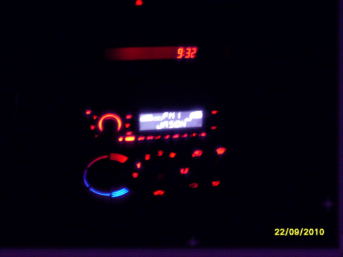

Gość wiktor1987 Opublikowano 22 Września 2010 Udostępnij Opublikowano 22 Września 2010 Się sprężyłem i wziąłem za to podświetlenie. Wyszło inaczej niz planowałem, bo planowałem zdjąć cały mechanizm pokręteł, zrobić w plastiku dziurki i przez nie przełożyć nóżki diod, ale doszedłem do wniosku że jest tam za dużo linek i kabelków i żeby czegoś nie zepsuć zrobiłem normalny obwód z diodami. Dodam, że w miejsca zwykłych żarówek zainstalowałem odpowiedniki LED. Ale do rzeczy. Zrobiłem sobie 2 odwody, w każdym po 2 diody (w jednym obwodzie są 2 czerwone diody, a w drugim jedna niebieska i jedna czerwona), Obwody powinny być lutowane ale ja ze względu na brak lutownicy i umiejętności kabelki skręcałem i zaizolowałem. Jak narazie działa : teraz instalujemy obwody w miejscu przeznaczenia: podłączamy do zasilania. Ja podłączyłem do zasilania zarówek, tylko musicie sprawdzić który to plus a który minus. A to jest efekt końcowy. może nie jest idealnie równomiernie podświecone, ale nie narzekam. Czas pracy jakieś 2 godzinki razem z robieniem w domu obwodów, rozbieraniem i składaniem konsoli. Sorka za jakość zdjęć!! Cytuj Odnośnik do komentarza https://forum.opel24.com/topic/1231-pod%C5%9Bwietlanie-regulacji-nawiewu-astra-f/page/6/#findComment-45826 Udostępnij na innych stronach Więcej opcji udostępniania...
