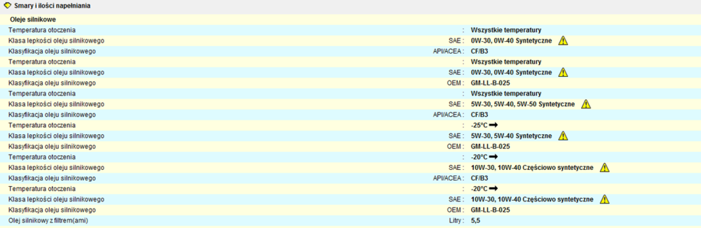

adam1954 Opublikowano 27 Lipca 2018 Udostępnij Opublikowano 27 Lipca 2018 No i fakt . Jakie oleje podaje autodata i instrukcja obsługi I nic tam nie ma o Dexosie Cytuj Odnośnik do komentarza https://forum.opel24.com/topic/15695-jaki-olej-do-astry-20-dti-2003-r-184000-km/page/2/#findComment-695667 Udostępnij na innych stronach Więcej opcji udostępniania...
Gość GTR Opublikowano 27 Lipca 2018 Udostępnij Opublikowano 27 Lipca 2018 Czyli zalany jest dobry olej, jak widać Opel dopuszcza też xW30. Gdybym miał wybór to zdecydowałbym się na xW40 (wyższa lepkość w wyższych temperaturach), co nie zmienia faktu że na tym Motulu można śmiało jeździć . Wracając jeszcze do norm, wcale nie jest tak, że olej A bez normy jest gorszy od tego B z normą. Certyfikacja to duże pieniądze, więc nie każdy producent się na nią decyduje, ale równie dobrze olej może spełniać daną normę, a nawet znacznie przewyższać. Oczywiście jeśli auto posiada DPF to trzeba stosować inny olej (z certyfikacją C3). Cytuj Odnośnik do komentarza https://forum.opel24.com/topic/15695-jaki-olej-do-astry-20-dti-2003-r-184000-km/page/2/#findComment-695668 Udostępnij na innych stronach Więcej opcji udostępniania...
