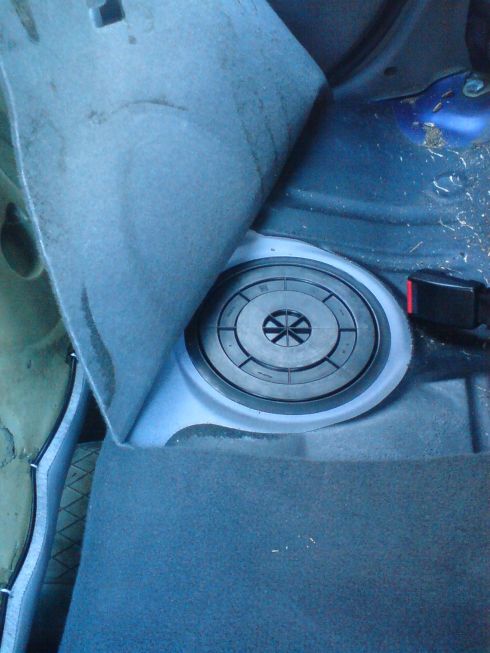

Zabrałem się za zdiagnozowanie pompy paliwa.
Znalazłem pod tylną kanapą coś takiego:
Obrazek
Próbowałem kręcić.. ciężko, podważać też nie bardzo ... no i nie chce popsuć więc pytanie:
Jak to otworzyć ?

Witam!
U ciebie widac ze wogole nie bylo otwierane bo ta przykrywka jest plastikowa i jak podwazasz srubokretem to napewno jak jakos zadresniesz. U ciebie tego nie widac:]
