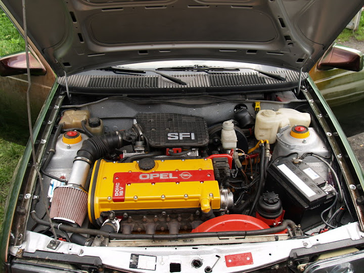

Gość szynka Opublikowano 7 Grudnia 2009 Udostępnij Opublikowano 7 Grudnia 2009 ok, dzięki za radę, pozdrówki [ Dodano: Pon Gru 07, 2009 19:28 ] A gdzie w ogóle znajduje się ta rura? podejrzewam ze tuz nad silnikiem, jest jedna taka gruba i druga cieńsza, i obydwie dochodzą do takiego jakby zbiorniczka umieszczonego centralnie, to o to chodzi?? sorki za banalne pytania ale nie jestem mechanikiem samochodowym, ogólnie to nie bardzo znam się na mechanice, .   Cytuj Odnośnik do komentarza https://forum.opel24.com/topic/25086-opel-vectra-a-lpg-dziwne-problemy/#findComment-119824 Udostępnij na innych stronach Więcej opcji udostępniania...
ArKos Opublikowano 7 Grudnia 2009 Udostępnij Opublikowano 7 Grudnia 2009 masz mój silnik: to czarne biegnące od filtra stożkowego z aluminiowym kawałkiem rury do puszki z napisem SFI to jest dolot mogło zepchać rurę z przepływomierza, rozerwać gumowy kołnierz przy puszce SFi czy coś lewe powietrze poza przepływomierem może powodować spory problem z pracą na benzynie Cytuj Odnośnik do komentarza https://forum.opel24.com/topic/25086-opel-vectra-a-lpg-dziwne-problemy/#findComment-119804 Udostępnij na innych stronach Więcej opcji udostępniania...
