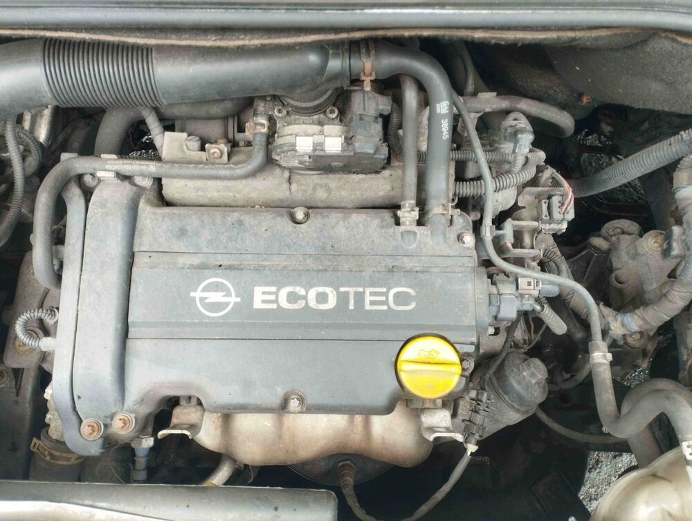

losiumen Opublikowano 18 Maja 2025 Udostępnij Opublikowano 18 Maja 2025 Dzień dobry. Chciałbym odświeżyć temat. Wczoraj podczas jazdy zapaliły się kontrolki ABS, ładowania, eps, serwisu, wskazówki spadły do "0". Po wyłączeniu silnika był problem z odpaleniem. Odpalał, ale od razy gasł. Po kilku próbach było już ok. I tak sytuacja się powtarzała. Tak sobie przypomniałem, że raz mi się tak zrobiło w zeszłym roku. Raz i był spokój więc uznałem, że to są fimery auta Ale to wczorajsze to mnie zaniepokoiło. Dodam, że dziś zrobiłem próbną jazdę i nic się nie pojawiło. Znalazłem post na forum i pierwsze podejrzenia to ten sterownik silnika. Dlatego mam pytania: 1- gdzie znajdę w moim aucie ten sterownik? Wyczytałem, że nie jest wymontowanie sterownika. Można go oddać do naprawy. W necie znalazłem filmik gdzie ktoś demontuje w oplu sterownik, ale to jest inny silnik. Nigdzie nie mogę znaleźć informacji na temat gdzie znajduje się w silniku Z14XEP (chyba, że nie umiem szukać) 2-czy ktoś sam wykręcał taki sterownik? Jak to jest stopień trudności w skali od 1 do 10. Nie ukrywam, że jeżeli nie jest to problemowe to chciałbym sam to wykręcić. Część napraw w mojej merivie sam robiłem więc może i to bym spróbował. Pacjent: Meriva A, benzyna 1.4, silnik Z14XEP   Cytuj Odnośnik do komentarza https://forum.opel24.com/topic/29407-pal%C4%85ce-si%C4%99-kontrolki-niedzia%C5%82aj%C4%85ce-zegary/page/3/#findComment-820862 Udostępnij na innych stronach Więcej opcji udostępniania...
Navia Opublikowano 18 Maja 2025 Udostępnij Opublikowano 18 Maja 2025 https://youtu.be/QHCoEPS_y80?si=abv9xhkuvQ7u0lj6   Cytuj Odnośnik do komentarza https://forum.opel24.com/topic/29407-pal%C4%85ce-si%C4%99-kontrolki-niedzia%C5%82aj%C4%85ce-zegary/page/3/#findComment-820868 Udostępnij na innych stronach Więcej opcji udostępniania...
losiumen Opublikowano 18 Maja 2025 Udostępnij Opublikowano 18 Maja 2025 4 minuty temu, Navia napisał: https://youtu.be/QHCoEPS_y80?si=abv9xhkuvQ7u0lj6 Widziałem ten filmik, ale to jest inny silnik. U mnie w tym miejscu nie widziałem sterownika. 4 minuty temu, Navia napisał:   Cytuj Odnośnik do komentarza https://forum.opel24.com/topic/29407-pal%C4%85ce-si%C4%99-kontrolki-niedzia%C5%82aj%C4%85ce-zegary/page/3/#findComment-820870 Udostępnij na innych stronach Więcej opcji udostępniania...
Navia Opublikowano 18 Maja 2025 Udostępnij Opublikowano 18 Maja 2025 https://youtu.be/Yy0esI0FPEI?si=sV7jFBjvrILaLWDM To zdjęcie wykonałam właśnie od tej strony. Musisz dobrze tam zajrzeć I tam dalej jeden z kolegów pokazuje dokładnie gdzie jest sterownik.   Cytuj Odnośnik do komentarza https://forum.opel24.com/topic/29407-pal%C4%85ce-si%C4%99-kontrolki-niedzia%C5%82aj%C4%85ce-zegary/page/3/#findComment-820871 Udostępnij na innych stronach Więcej opcji udostępniania...

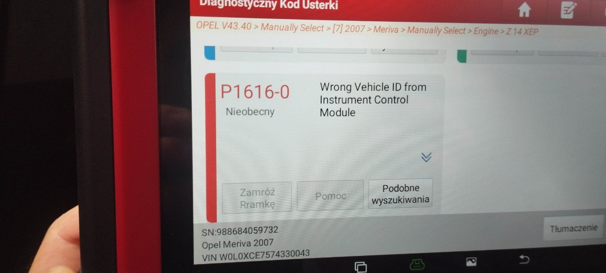

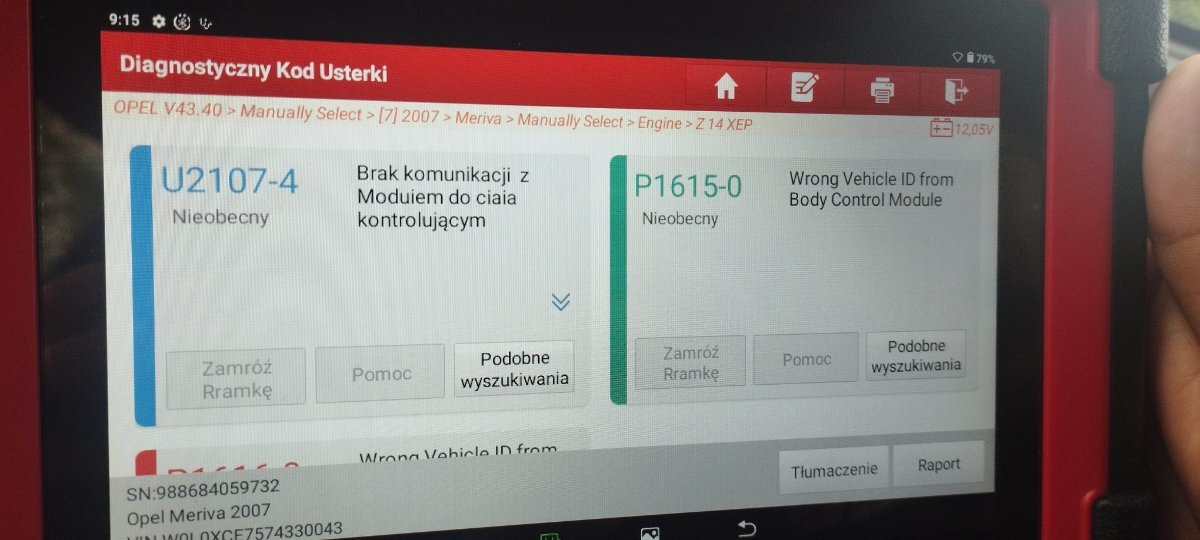

losiumen Opublikowano 18 Maja 2025 Udostępnij Opublikowano 18 Maja 2025 Powyginałem się i znalazłem. Znajomy był z kompem i jakieś takie błędy były jak na zdjęciu. Mogą one mieć jakiś wpływ na opisywany problem?   Cytuj Odnośnik do komentarza https://forum.opel24.com/topic/29407-pal%C4%85ce-si%C4%99-kontrolki-niedzia%C5%82aj%C4%85ce-zegary/page/3/#findComment-820874 Udostępnij na innych stronach Więcej opcji udostępniania...
