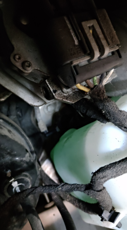

martin1 Opublikowano 14 Grudnia 2020 Udostępnij Opublikowano 14 Grudnia 2020 W dniu 9.12.2020 o 16:57, adam1954 napisał: Silnik słychać. Może być że jakiś paproch zatkał wężyka . Trzeba go sprawdzić . Czyli wyjąć zbiorniczek z pompką wyczyścić , przeglądnąć , sprawdzić drożność wężków. Rozebrałem podszybie zgodnie z książką, miałem dostęp do zbiorniczką chcę wyciągać a tu... z przodu jest jakiś silniczek który uniemożliwia wyciągnięcie zbiorniczka, nic o tym w książce nie było, jak wyciągnąć ten zbiorniczek?   Cytuj Odnośnik do komentarza https://forum.opel24.com/topic/31581-corsa-c-tylnia-wycieraczka-i-spryskiwacz/page/2/#findComment-728788 Udostępnij na innych stronach Więcej opcji udostępniania...
martin1 Opublikowano 15 Grudnia 2020 Udostępnij Opublikowano 15 Grudnia 2020 Sprawa rozwiązana. W wężyk który idzie od pompki wdmuchałem powietrze. Zaczął lecieć płyn z tylnego spryskiwacza, z przodu dalej nie. Wdmuchałem powietrze w wężyk który idzie w stronę przednich spryskiwaczy (przy zbiorczniczku jest łączenie 2 przewodów) Niby było przejście, wlałem strzykawką płyn, no niby leciał. Włączyłem spryskiwacze no i z prosu z niepodłączonego węża lał się płyn. Postanowiłem strzykawką wlać do wężyka który idzie w stronę szyb WD40/benzynę ekstrakcyjną. Złączyłem wszystko do kupy i gotowe. Spryskiwacze działają z przodu i z tyłu (jak na razie) 1 Cytuj Odnośnik do komentarza https://forum.opel24.com/topic/31581-corsa-c-tylnia-wycieraczka-i-spryskiwacz/page/2/#findComment-728829 Udostępnij na innych stronach Więcej opcji udostępniania...
