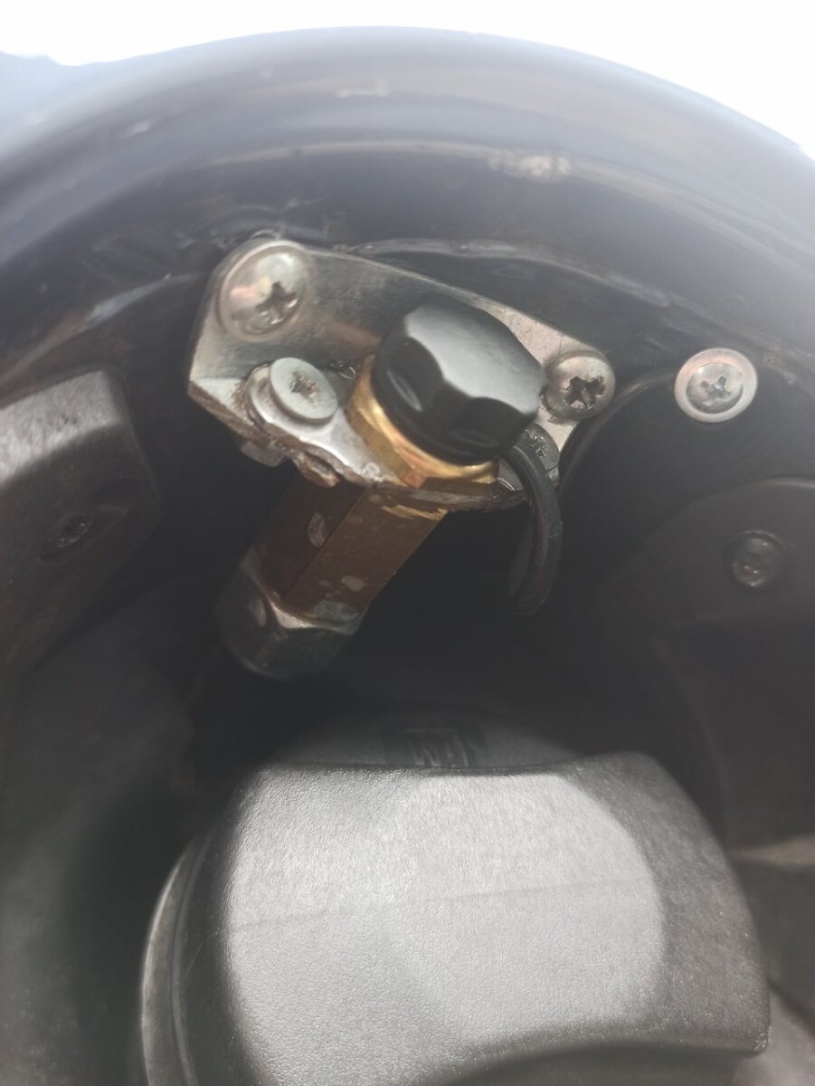

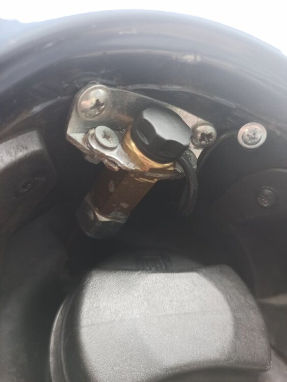

Navia Opublikowano 29 Maja 2025 Udostępnij Opublikowano 29 Maja 2025 Szkoda że tak nie dało by się zrobić :   Cytuj Odnośnik do komentarza https://forum.opel24.com/topic/39717-meriva-14-a-instalacja-gazowa/page/19/#findComment-821184 Udostępnij na innych stronach Więcej opcji udostępniania...
Navia Opublikowano 29 Maja 2025 Udostępnij Opublikowano 29 Maja 2025 Dobra ogarnięte. Tam po prostu puścił jeden wkręt bo ten wlew jest przykręcony do blachy . Dałam ciut grubsze blachowkręty i na razie dość mocno trzyma. Jak dalej będzie się luzować to zastosuję się do wpisu @Marcin 83 i dwa nity załatwią sprawę.   Cytuj Odnośnik do komentarza https://forum.opel24.com/topic/39717-meriva-14-a-instalacja-gazowa/page/19/#findComment-821188 Udostępnij na innych stronach Więcej opcji udostępniania...
waldek2020 Opublikowano 29 Maja 2025 Udostępnij Opublikowano 29 Maja 2025 no ja to mam na śrubki bodajże, ostatnio tylko mi się mocowanie poluzowało ale to dolne od trzymania gwintu. Co do takiego wlewu żeby było na stałe to się da tylko trzeba odgiąc wlew paliwa- coś takiego na forum lpg-forum widziałem że ktoś miał. 10 godzin temu, Navia napisał: Do nitokarętek trzeba mieć odpowiednią zaciskakrę. Skoro piszecie że to da się normalnie wyjąć to sprawdzę . Da się zrobić poprostu solidną śrubą że się przy zaciskaniu zaciska nitonakrętka - ale raczej sensu nie ma bo lepiej jak pisałem przewiert na wylot, i mała śruba z większą podkładką z obu stron. Trochę cieżaru tam jest przy zapięciu pistoleta więc to musi być mocno zrobione   Cytuj Odnośnik do komentarza https://forum.opel24.com/topic/39717-meriva-14-a-instalacja-gazowa/page/19/#findComment-821196 Udostępnij na innych stronach Więcej opcji udostępniania...
Navia Opublikowano 30 Maja 2025 Udostępnij Opublikowano 30 Maja 2025 @waldek2020 u mnie jest przykręcone do blachy więc aby dostać się na drugą stronę trzeba by było coś pewnie rozbierać.   Cytuj Odnośnik do komentarza https://forum.opel24.com/topic/39717-meriva-14-a-instalacja-gazowa/page/19/#findComment-821205 Udostępnij na innych stronach Więcej opcji udostępniania...
waldek2020 Opublikowano 30 Maja 2025 Udostępnij Opublikowano 30 Maja 2025 No nie powinno być większego problemu, nie pamiętam czy coś tą gume/kołnierz trzyma. Ja też mam podobnie ten wlew zrobiony.   Cytuj Odnośnik do komentarza https://forum.opel24.com/topic/39717-meriva-14-a-instalacja-gazowa/page/19/#findComment-821213 Udostępnij na innych stronach Więcej opcji udostępniania...
