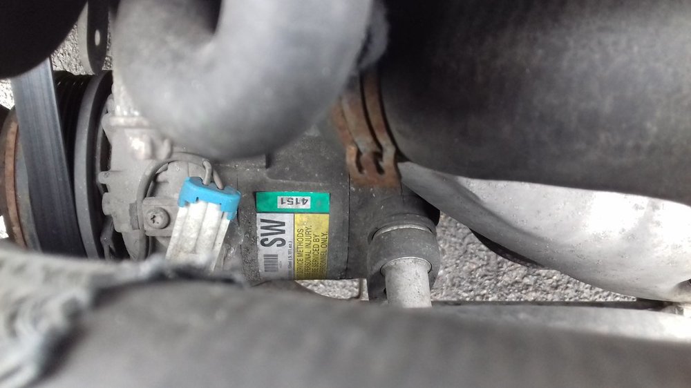

Gość chuliganus Opublikowano 12 Czerwca 2018 Udostępnij Opublikowano 12 Czerwca 2018 Witam, Czy to oznaczenie sprężarki które widać na zdjęciu wystarczy aby zakupić nową po tych numerach jakie widać, czyli SW 4151?   Cytuj Odnośnik do komentarza https://forum.opel24.com/topic/42598-jak-zidentyfikowa%C4%87-spr%C4%99%C5%BCark%C4%99/#findComment-693734 Udostępnij na innych stronach Więcej opcji udostępniania...
adam1954 Opublikowano 13 Czerwca 2018 Udostępnij Opublikowano 13 Czerwca 2018 Nie działa zdjęcie   Cytuj Odnośnik do komentarza https://forum.opel24.com/topic/42598-jak-zidentyfikowa%C4%87-spr%C4%99%C5%BCark%C4%99/#findComment-693742 Udostępnij na innych stronach Więcej opcji udostępniania...
Gość chuliganus Opublikowano 19 Czerwca 2018 Udostępnij Opublikowano 19 Czerwca 2018 A to dziwne bo było pewną chwile. Tak czy inaczej wrzucam fotkę jeszcze raz. Pytanie z innej beczki. Regenerować sprezarke za 600 zł (pół roku gwarancji) czy kupić używaną za 150 zł (14 dni gwarancji rozruchowej)?   Cytuj Odnośnik do komentarza https://forum.opel24.com/topic/42598-jak-zidentyfikowa%C4%87-spr%C4%99%C5%BCark%C4%99/#findComment-694002 Udostępnij na innych stronach Więcej opcji udostępniania...

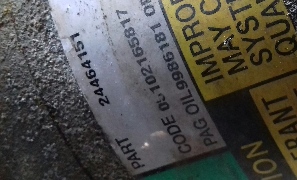

Gość chuliganus Opublikowano 20 Czerwca 2018 Udostępnij Opublikowano 20 Czerwca 2018 No i dlatego oddam chyba do regeneracji. Bo sama wymiana to ok 200 zł z tego co powiedział. A dwie wymiany to już 400 czyli koszt niemal jednakowy jakbym od razu wziął regeneracje pod uwage. W międzyczasie udało mi się sięgnąć ręką w miejsce etykiety, fotka robiona na "czuja" ale jest numer części. Dzięki za podjęcie tematu i opinie. Pozdrawiam.   Cytuj Odnośnik do komentarza https://forum.opel24.com/topic/42598-jak-zidentyfikowa%C4%87-spr%C4%99%C5%BCark%C4%99/#findComment-694024 Udostępnij na innych stronach Więcej opcji udostępniania...
