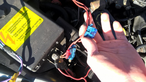

stuartus Opublikowano 16 Marca 2016 Udostępnij Opublikowano 16 Marca 2016 (edytowane) Witam. Mojego zapoznawania się z Sintrą ciąg dalszy. Stąd też proszę was o pomoc w próbach rozwiązania kilku usterek. Od zakupu Sintry łatwiej jest mi napisać co wewnątrz działa, niż nie działa. Więc tak: poza deską rozdzielczą i tym co do niej przynależy, el. szyberdachem, el. fotelami (wybiórczo) i elektryczną szybą od kierowcy podpiętą przez kogoś "na ostro" nie funkcjonuje nic z elektryki. Fotel podgrzewa się tylko jeden. Nie świeci też kontrolka niezapiętych pasów. Zależy mi głównie na ożywieniu oświetlenia kabiny i centralnym z pilota. Przeglądałem forum - dokopałem się do modułu komfortu w swojej Sintrze, wygląda jakby ktoś go już otwierał, ale wewnątrz żadnych oznak usterek. Mierzony miernikiem - niby wszystko ok. Dzisiaj przy wymianie akumulatora zauważyłem ciekawą wiązkę, która mnie zaintrygowała, a mianowicie: Przechodzi ona z komory silnika (tam jest rozdzielona na pojedyncze przewody) do wnętrza do miejsca zapalniczki i tam się kończy taśmą izolacyjną. A wygląda to tak: Komora silnika - 2 pierwsze przewody nie podpięte zakończone konektorami (niebieski i fioletowy): W głębi widać brązowy, który ma swoje zakończenie i w kabinie biegnie pod kierownice, dalej nie dosięgłem Następny to żółto-zielony podpięty w komorze do karoserii i dwa czerwone z bezpiecznikami przykręcone do mocowania bezpieczników w silniku Natomiast w kabinie wygląda to tak: Tak luzem wisząca wiązka zaizolowana na końcu. Mam jeszcze jeden gruby czerwony przewód nie wiem do czego nie związany z powyższym: Proszę o pomoc, autko to sintra 3.0 v6 '98r. Edytowane 16 Marca 2016 przez stuartus   Cytuj Odnośnik do komentarza https://forum.opel24.com/topic/75517-brak-elektryki-w-kabinie-i-zagadkowa-wi%C4%85zka-przewod%C3%B3w/ Udostępnij na innych stronach Więcej opcji udostępniania...
Gość Kacper Opublikowano 16 Marca 2016 Udostępnij Opublikowano 16 Marca 2016 Według mnie są to zbędne kable - ktoś podpinał jakieś dodatkowe urządzenie np CB-radio, jakiś wzmacniacz, diabli wiedza co. A co do oświetlenia napisz co już udało ci się sprawdzić. Wiesz że nad głową masz główny wyłącznik oświetlenia ?   Cytuj Odnośnik do komentarza https://forum.opel24.com/topic/75517-brak-elektryki-w-kabinie-i-zagadkowa-wi%C4%85zka-przewod%C3%B3w/#findComment-627865 Udostępnij na innych stronach Więcej opcji udostępniania...
stuartus Opublikowano 16 Marca 2016 Autor Udostępnij Opublikowano 16 Marca 2016 Według mnie są to zbędne kable - ktoś podpinał jakieś dodatkowe urządzenie np CB-radio, jakiś wzmacniacz, diabli wiedza co. A co do oświetlenia napisz co już udało ci się sprawdzić. Wiesz że nad głową masz główny wyłącznik oświetlenia ? Wiem. Co do oświetlenia to wg miernika jest obieg zamknięty, ale nie ma nigdzie zasilania.   Cytuj Odnośnik do komentarza https://forum.opel24.com/topic/75517-brak-elektryki-w-kabinie-i-zagadkowa-wi%C4%85zka-przewod%C3%B3w/#findComment-627942 Udostępnij na innych stronach Więcej opcji udostępniania...
