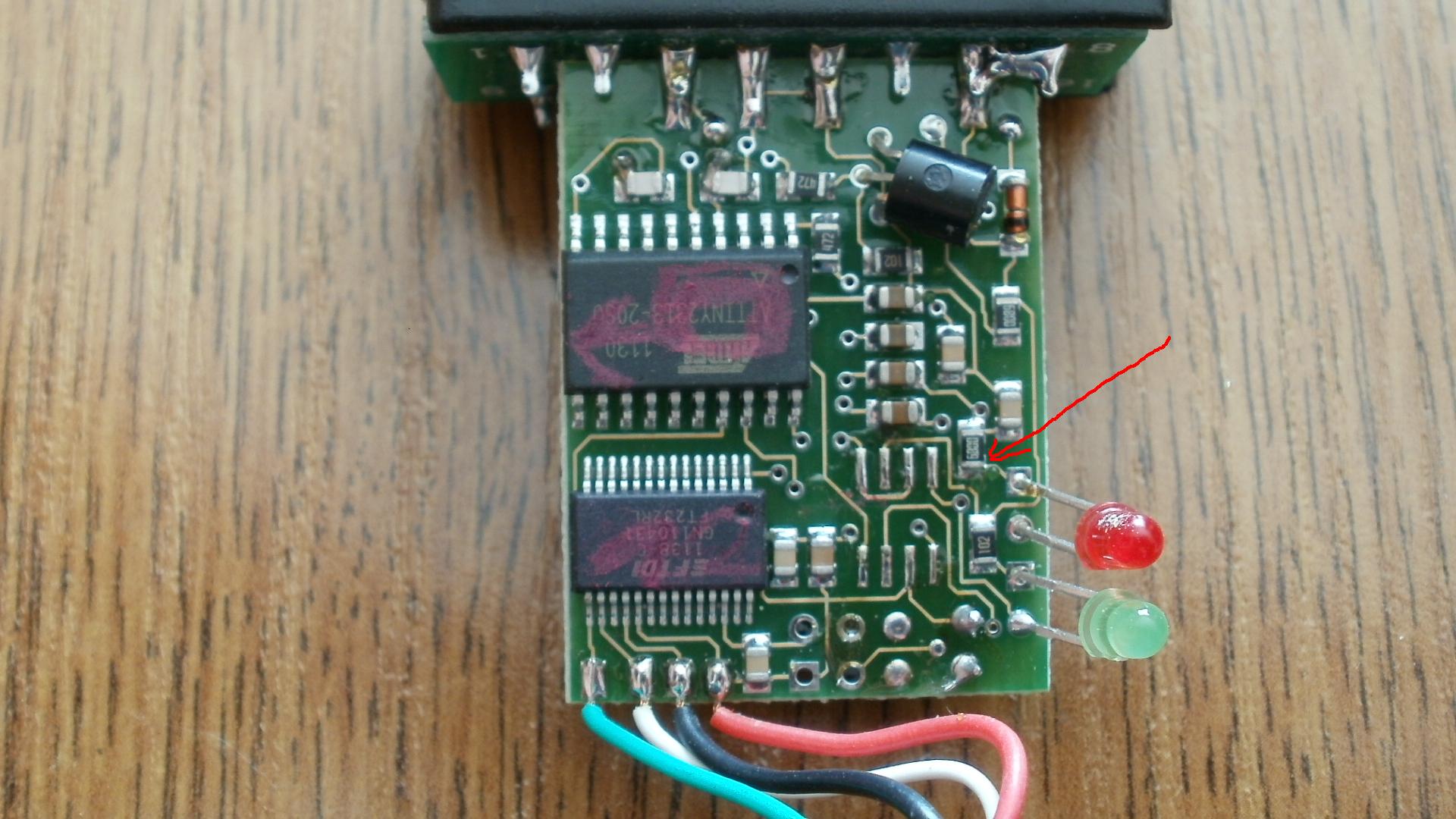

Ale myślę że gdy zadzwonisz do Viakena to ci podpowiedzą jak możesz naprawić.
https://forum.opel24.com/topic/78839-problem-z-po%C5%82%C4%85czeniem-astra-f/page/4/#findComment-657135
Właśnie napisałem do nich wiadomość i wysłałem zdjęcie tego które kable się odlutowały. Czekam na odpowiedź. Może ktoś tutaj wie, jaka jest ich kolejność? Są to dwa kable zielony i biały.
Otrzymałem odpowiedź co do kabli, także zlutuje i sprawdzę czy to coś pomogło.
https://forum.opel24.com/topic/78839-problem-z-po%C5%82%C4%85czeniem-astra-f/page/4/#findComment-657145
Ja ci znalazłem
http://www.elektroda.pl/rtvforum/topic2515992.html
