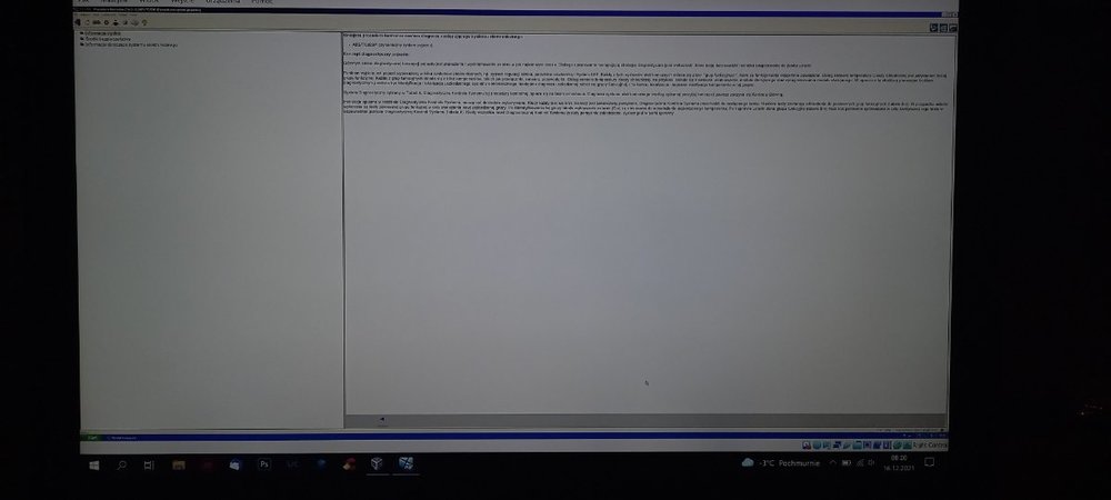

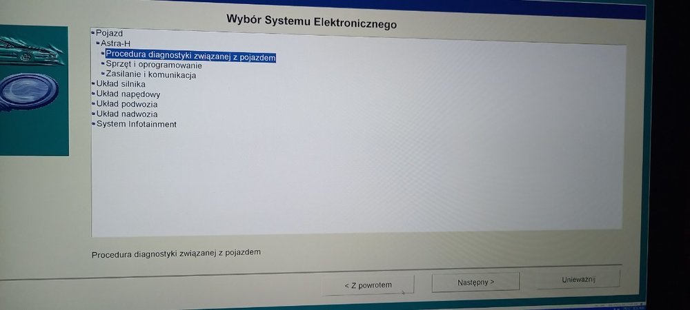

Gość pesiu89 Opublikowano 16 Listopada 2021 Udostępnij Opublikowano 16 Listopada 2021 Czujnik klap wirowych ale pewności nie mam.   Cytuj Odnośnik do komentarza Udostępnij na innych stronach Więcej opcji udostępniania...
adam1954 Opublikowano 16 Listopada 2021 Udostępnij Opublikowano 16 Listopada 2021   Cytuj Odnośnik do komentarza Udostępnij na innych stronach Więcej opcji udostępniania...
Gość pesiu89 Opublikowano 16 Listopada 2021 Udostępnij Opublikowano 16 Listopada 2021 Natomiast drugi błąd EPS to czujnik pomy ABS?   Cytuj Odnośnik do komentarza Udostępnij na innych stronach Więcej opcji udostępniania...
adam1954 Opublikowano 16 Listopada 2021 Udostępnij Opublikowano 16 Listopada 2021 EPS to wspomagannie kierownicy   Cytuj Odnośnik do komentarza Udostępnij na innych stronach Więcej opcji udostępniania...
