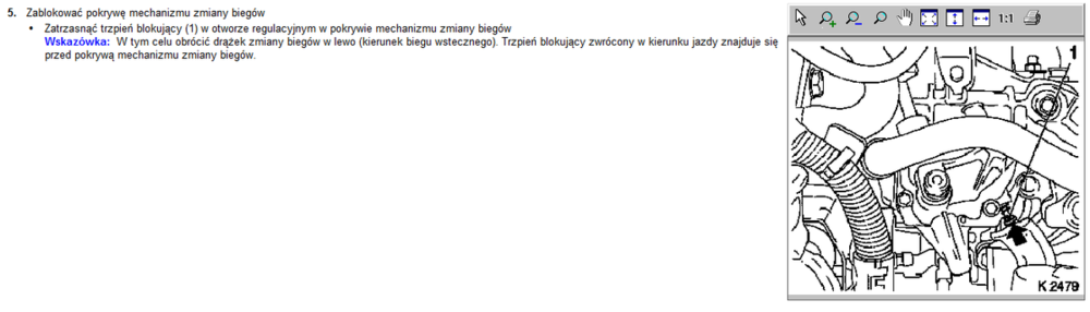

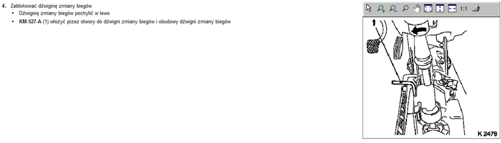

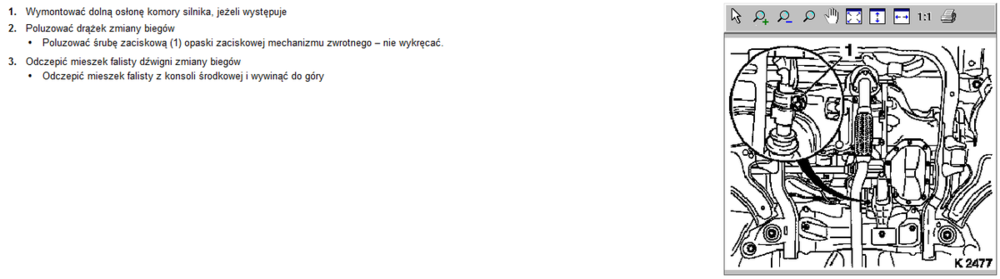

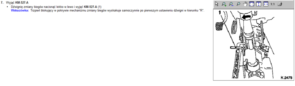

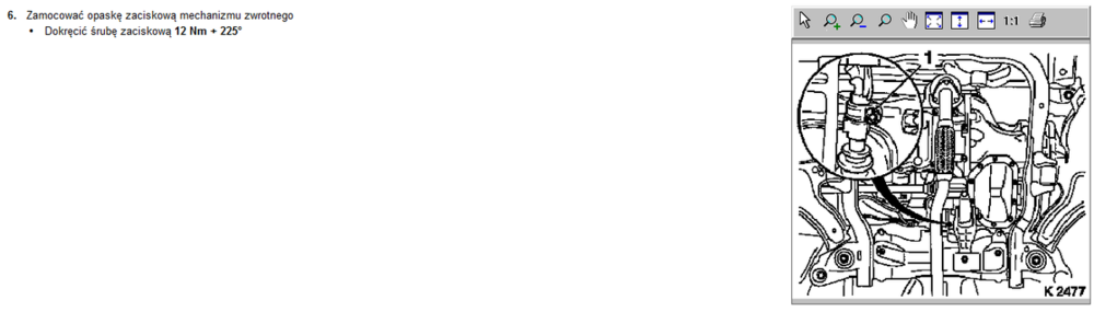

adam1954 Opublikowano 18 Września 2018 Udostępnij Opublikowano 18 Września 2018 Ja to mam tak napisane   Cytuj Odnośnik do komentarza https://forum.opel24.com/topic/81107-wymiana-wybieraka-meriva-a/#findComment-697682 Udostępnij na innych stronach Więcej opcji udostępniania...
Gość Cybertom Opublikowano 19 Września 2018 Udostępnij Opublikowano 19 Września 2018 Dzieki wielkie za pomoc. P.S co to za źródło informacji ? Cytuj Odnośnik do komentarza https://forum.opel24.com/topic/81107-wymiana-wybieraka-meriva-a/#findComment-697724 Udostępnij na innych stronach Więcej opcji udostępniania...
