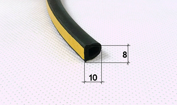

Gość TOMEK CORSA B 1.2 i 45km Opublikowano 18 Września 2017 Udostępnij Opublikowano 18 Września 2017 a nie dało by sie tam wkleć uszczelki uniwersalnej jak do drzwi lub okna są one samo przylepne jak ta albo takie http://allegro.pl/podkladki-gumowe-samoprzylepne-uszczelki-guma-i6956550760.html i jeszcze to http://allegro.pl/plyta-silikonowa-silikon-3mm-300-x-500mm-i6949871776.html Cytuj Odnośnik do komentarza https://forum.opel24.com/topic/81478-uszczelka-lampy-ty%C5%82-z-czego-doci%C4%85%C4%87/#findComment-677347 Udostępnij na innych stronach Więcej opcji udostępniania...
