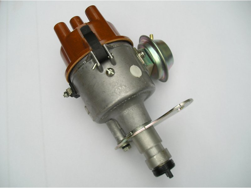

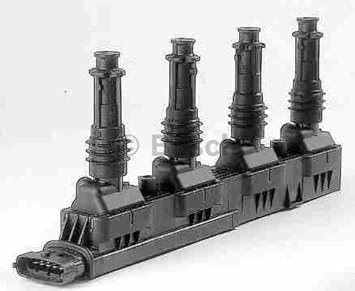

Gość Kacper Opublikowano 1 Października 2017 Udostępnij Opublikowano 1 Października 2017 nie wiem czy to jest cewka czy aparat zapłonowy tą (kopułke gdzie wchodzą przewody którą nazywam aparatem też zmieniłem) i aparat zapłonowy wygląda tak http://www.moto-trans.koszalin.pl/images/products/big/Aparat_zaplonowy_UAZ_stykowy.990.JPG po wpisywaniu cewka wyświetla mi wszędzie listwe ze wtryskiwaczami Mi wyświetla cewkę (DIS) https://images-na.ssl-images-amazon.com/images/I/51fUBYtYykL._SX355_.jpg A tobie listwę paliwową z wtryskami ? https://spplthumb.blob.core.windows.net/1000x901c/ef/03/ae/listwa-wtryskowa-vectra-b-astra-g-00r-16-16v-osobowe-wielkopolskie-407255182.jpg Po wykręceniu świec zaraz po zgaszeniu z 4 cylindra leci dym... śmierdzi nie przepaloną benzyną (biały dymek) i Co musisz zrobić aby wykręcić świece? Wyciągasz kable z fajkami ? Czy cewkę ? Coś się dzieje na czwartym cylindrze. Zalewany jest olejem przez uszczelniacze zaworów lub płynem przez uszkodzoną uszczelkę pod głowicą,albo całkowicie nie ma kompresji. Sprawdź też czy masz iskrę na wszystkich świecach https://s20.postimg.org/5qhghxqu5/test.jpg Oplatasz drutem miedzianym gwinty świec, łączysz do masy i kręcisz rozrusznikiem (tzn ktoś kręci a ty obserwujesz) Kolego masz wtrysk wielopunktowy a instalke LPG jak do mono wtrysku Zrób zdjęcie silnika z zdjętą pokrywą bo może faktycznie tam jest mono-wtrysk, aparat zapłonowy itp   Cytuj Odnośnik do komentarza https://forum.opel24.com/topic/81546-vectra-b-16-16v-101km-1998rok-check-engine-pomocy/page/3/#findComment-678190 Udostępnij na innych stronach Więcej opcji udostępniania...
Gość zedek96 Opublikowano 2 Października 2017 Udostępnij Opublikowano 2 Października 2017 aparat zapłonowy wygląda tak http://www.moto-trans.koszalin.pl/images/products/big/Aparat_zaplonowy_UAZ_stykowy.990.JPG Mi wyświetla cewkę (DIS) https://images-na.ssl-images-amazon.com/images/I/51fUBYtYykL._SX355_.jpg A tobie listwę paliwową z wtryskami ? https://spplthumb.blob.core.windows.net/1000x901c/ef/03/ae/listwa-wtryskowa-vectra-b-astra-g-00r-16-16v-osobowe-wielkopolskie-407255182.jpg Co musisz zrobić aby wykręcić świece? Wyciągasz kable z fajkami ? Czy cewkę ? Coś się dzieje na czwartym cylindrze. Zalewany jest olejem przez uszczelniacze zaworów lub płynem przez uszkodzoną uszczelkę pod głowicą,albo całkowicie nie ma kompresji. Sprawdź też czy masz iskrę na wszystkich świecach https://s20.postimg.org/5qhghxqu5/test.jpg Oplatasz drutem miedzianym gwinty świec, łączysz do masy i kręcisz rozrusznikiem (tzn ktoś kręci a ty obserwujesz) Zrób zdjęcie silnika z zdjętą pokrywą bo może faktycznie tam jest mono-wtrysk, aparat zapłonowy itp Zaraz zrobię fotkę i wstawie, do wykręcenia świec wyciągam tylko przewody, Listwa wtryskowa jest pod kolektorem dolotowym a cewka czy tam moduł czy też aparat jest dokładnie taka: i faktycznie cewke DIS wyszukuje wszędzie jak się wpisze :cewka zapłonowa opel vectra b 1.6 16v 1998: Odbiegamy od tematu póki co nie mówimy o LPG. Butle całkiem zakręciłem, problem jest z PB. Wstawiam zdjęcia listwy wtryskowej (tak myślę chyba że to od gazu jest niewiem) To co ja uważam za aparat zapłonowy a jest to cewka xd i dostęp do świec. Dodatkowo tak wyglądała sonda lambda (wymieniłem bo i tak miałem już kupioną a ta wygląda tragicznie. Zauważyłem też że pozatym że na 1 cylindrze (pod świecą i na tłoku jest olej-nie pali dużo oleju patrząc na bagnet) to po wykręceniu świecy z 4 cylindra się dymi już po zgaszeniu auta dobre 2-3 min sb leci dym. Auto odpala ale po dodaniu więcej gazu nie potrafi wrócić na swoje obroty tylko schodzi i gaśnie również po dłuższej chwili na wolnych zgaśnie KOPCI strasznie. Ktoś kto spawał wydech nie pospawał dobrze i z miejsca gdzie przychodzi wydech też kopci trochę i dodatkowo jest tam olej więc wydech jest zalany olejem tak jak sonda była. CO do świec, iskra jest na każdej (wszystkie są suche poza tą 1-szą która jest od oleju).   Cytuj Odnośnik do komentarza https://forum.opel24.com/topic/81546-vectra-b-16-16v-101km-1998rok-check-engine-pomocy/page/3/#findComment-678197 Udostępnij na innych stronach Więcej opcji udostępniania...
