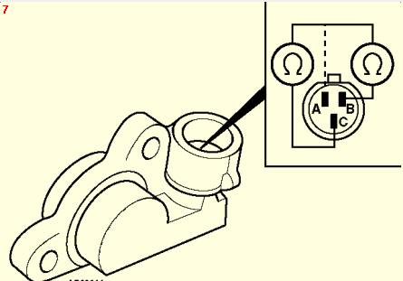

adam1954 Opublikowano 5 Sierpnia 2018 Udostępnij Opublikowano 5 Sierpnia 2018 Pomierz czujnik położenia przepustnicy I na koniec to masz checka i co dalej? Odczytałeś błędy?   Cytuj Odnośnik do komentarza https://forum.opel24.com/topic/81874-problem-z-silniczkiem-krokowym/page/4/#findComment-696066 Udostępnij na innych stronach Więcej opcji udostępniania...

Adasiuniunio Opublikowano 5 Sierpnia 2018 Autor Udostępnij Opublikowano 5 Sierpnia 2018 100zl. Uzywany. A ten emulator to juz pisalismy kiedys, bedzie pasowal do mojego x16szr? Ten czujnik polozenia przepustnicy nowy jest bo wymienialem, to pomierzyc? Aha i czujnik temperatury plynu chlodzacego wymienilem. A check poprostu sie swieci od egr. Czyscilem wczoraj te dwie dziury od egr przy kolektorze, nagar mi troche do srodka powpadal to nic strasznego?   Cytuj Odnośnik do komentarza https://forum.opel24.com/topic/81874-problem-z-silniczkiem-krokowym/page/4/#findComment-696086 Udostępnij na innych stronach Więcej opcji udostępniania...

Adasiuniunio Opublikowano 5 Sierpnia 2018 Autor Udostępnij Opublikowano 5 Sierpnia 2018 Na 100% egr bo jezdzilem kilka dni temu do mechanika, wlasnie byl od czujnika temperatury i od egr, blad od egr nie dalo sie nawet usunac... Probowalem czyscic wczoraj i nawet nie chcial sie otworzyc gdy probowalem na kabelki grzybek wysunac... Tylko nie pamietalem ktore to piny; chyba A i D. A te pomiary czujnika przepustnicy to na wlaczonym silniku czy na zaplonie? Pelne otwarcie przepustnicy to gaz do dechy?   Cytuj Odnośnik do komentarza https://forum.opel24.com/topic/81874-problem-z-silniczkiem-krokowym/page/4/#findComment-696106 Udostępnij na innych stronach Więcej opcji udostępniania...
adam1954 Opublikowano 5 Sierpnia 2018 Udostępnij Opublikowano 5 Sierpnia 2018 Oporność na wypiętej wtyczce. Druga oporność na wtyczce wypiętej z czujnika. Napięcie przy włączonym zapłonie we wtyczce od czujnika   Cytuj Odnośnik do komentarza https://forum.opel24.com/topic/81874-problem-z-silniczkiem-krokowym/page/4/#findComment-696110 Udostępnij na innych stronach Więcej opcji udostępniania...
Adasiuniunio Opublikowano 6 Sierpnia 2018 Autor Udostępnij Opublikowano 6 Sierpnia 2018 (edytowane) I rozumiem ze pomiary opornosci bez zaplonu i uruchumionego silnika a napiecie to wiadomo na zaplonie. A prosze jeszcze napisac ktore piny otwieraja grzybek w egr bo chcialem przeczyscic.... Edytowane 6 Sierpnia 2018 przez Adasiuniunio   Cytuj Odnośnik do komentarza https://forum.opel24.com/topic/81874-problem-z-silniczkiem-krokowym/page/4/#findComment-696128 Udostępnij na innych stronach Więcej opcji udostępniania...
