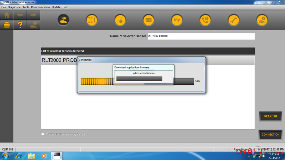

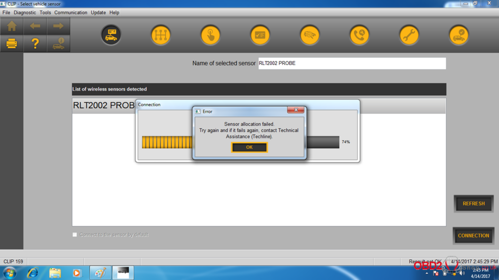

Gość AU_Robert Opublikowano 16 Kwietnia 2019 Udostępnij Opublikowano 16 Kwietnia 2019 Teraz inny problem z Clip-em. Czy ktoś znalazł rozwiązanie takiego problemu. Zatrzymuje sie na alokacji 22% i koniec. Problem jest sprzętowy bo testowane na wszystkich Clipach od 148 do 185 i kilku komputerach Na YT ktoś napisał że problem rozwiązał łącząc pin 135 do +5V czy jakoś tak więc może ktoś napotkał taki problem i wie jak to naprawić. ?? Będę wdzięczny za jakiekolwiek info.   Cytuj Odnośnik do komentarza https://forum.opel24.com/topic/82068-vivaro-25cdti-clip-v146/page/2/#findComment-705550 Udostępnij na innych stronach Więcej opcji udostępniania...
wojtekcichy Opublikowano 16 Kwietnia 2019 Udostępnij Opublikowano 16 Kwietnia 2019 nie popier....s czegos podczas instalacji? w wyborze sondy masz wireless   Cytuj Odnośnik do komentarza https://forum.opel24.com/topic/82068-vivaro-25cdti-clip-v146/page/2/#findComment-705560 Udostępnij na innych stronach Więcej opcji udostępniania...

Gość AU_Robert Opublikowano 6 Maja 2019 Udostępnij Opublikowano 6 Maja 2019 W dniu 16.04.2019 o 12:22, wojtekcichy napisał: nie popier....s czegos podczas instalacji? w wyborze sondy masz wireless Jest wireless . Instaluje wszystko jak zwykle. Laptop stary jak świat nawet nie posiada karty wifi Gdzie popełniłem bład ??   Cytuj Odnośnik do komentarza https://forum.opel24.com/topic/82068-vivaro-25cdti-clip-v146/page/2/#findComment-706363 Udostępnij na innych stronach Więcej opcji udostępniania...

Gość AU_Robert Opublikowano 9 Maja 2019 Udostępnij Opublikowano 9 Maja 2019 (edytowane) Wracając do Clip Czemu się instaluje z wifi sonda jak laptop nawet nie ma wifi Co jest nie tak Instaluje jak zawsze i takie czary ?? A co do 2.5 cdti Jest błąd P253F o niskiej jakości oleju. - ?? olej MOTUL wlany jakieś 10 miesięcy temu. - pokazał się razem z inspekcją. Muszę najpierw skasować inspekcje i dopiero ten błąd jak kasuje tylko bład to po 2 sek wyskakuje ponownie. Skasować tej inspekcji nie mogę bo nie mam oryginalnego licznika. Nie wiem jaki jest oryginalny przebieg zapisany w kompie. Myślałem że jak wezmę pod uwagę DPF to będzie ok ale niestety ustawiłem zegar na stan jaki wskazywał OpCom od ostatniej wymiany DPF a nic nie było robione. (czyli powinien to być oryginalny przebieg) Niestety w servisie nie robią synchronizacji, zresztą wiesz sam że oni wogule nic to nie robia. Teraz każdy mechanik gdyba i każdy chce robić co innego. Zgasić inspekcję mogę dopiero jak zsynchronizuje ten licznik. Bo nie może sie róźnić od ecu o wiecej jak 10km. No i jestem w d.... Jak wepnę licznik to renolink pokazuje że ostatni znany zapis km jest taki jak na liczniku. I nie wiem co jest grane. Zawsze coś sie naprawi jak masz robote. I to tak zawsze. Edytowane 9 Maja 2019 przez AU_Robert Cytuj Odnośnik do komentarza https://forum.opel24.com/topic/82068-vivaro-25cdti-clip-v146/page/2/#findComment-706442 Udostępnij na innych stronach Więcej opcji udostępniania...
