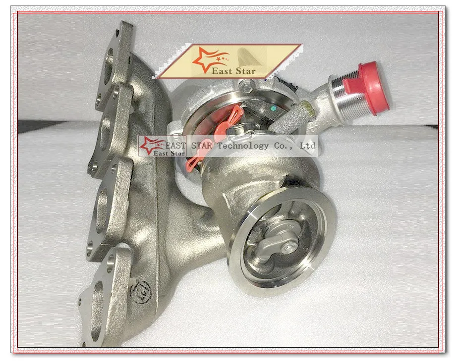

ArKos Opublikowano 7 Stycznia 2018 Udostępnij Opublikowano 7 Stycznia 2018 co do zmiennej geometrii w turbinie nad turbiną zauważyłem gruszkę z cięgnem i sądziłem że to do sterowania geometrią. Źle sądzisz. Zmienną geometrię ma np. 2,0cdti w Astrze czy Insignii. Widać, że cięgno attuatora wchodzi w zimną muszlę i tam są kierownice. W 1,4T jest turbina klasyczna z zaworem wastegate. Attuator steruje klapką w gorącej muszli - zamknięta klapka = wszystko przez wirnik turbiny, otwarta klapka = omijanie gazów = mniejsze obroty turbiny. Przy kierownicach turbina cały czas zapierdziela, a ciśnienie doładowania uzyskuje się przez regulację kąta łopatek w zimnej muszli. Przy wastegate reguluje się je obrotami turbiny. Wastegate: Wystarczy trochę poczytać na googlach i można wyjść z matni matrixa...   Cytuj Odnośnik do komentarza https://forum.opel24.com/topic/82398-pierwszy-d%C5%82u%C5%BCszy-wyjazd-i-chceck-engin/#findComment-684063 Udostępnij na innych stronach Więcej opcji udostępniania...
Gość zaciekawiony Opublikowano 7 Stycznia 2018 Udostępnij Opublikowano 7 Stycznia 2018 Dziękuję próbowałem znaleźć coś o turbinie z mokki ale nie znalazłem jednoznacznej odpowiedzi jaki to typ turbiny teraz mam pewność zmylił mnie jeszcze warsztat regenerujący turbiny do którego dzwoniłem twierdząc żę mokka ma zmienną geometrię.Domniewam że zawór ten również może się przyciąć itp rzeczy i powodować problemy z doładowaniem?   Cytuj Odnośnik do komentarza https://forum.opel24.com/topic/82398-pierwszy-d%C5%82u%C5%BCszy-wyjazd-i-chceck-engin/#findComment-684065 Udostępnij na innych stronach Więcej opcji udostępniania...
ArKos Opublikowano 7 Stycznia 2018 Udostępnij Opublikowano 7 Stycznia 2018 zawór ten również może się przyciąć itp rzeczy i powodować problemy z doładowaniem? Moim zdaniem nie przy tym przebiegu. próbowałem znaleźć coś o turbinie z mokki ale nie znalazłem jednoznacznej odpowiedzi No nie gadaj, bo w guglach zdjęć i opisów jest od za*****nia. Cytuj Odnośnik do komentarza https://forum.opel24.com/topic/82398-pierwszy-d%C5%82u%C5%BCszy-wyjazd-i-chceck-engin/#findComment-684067 Udostępnij na innych stronach Więcej opcji udostępniania...
