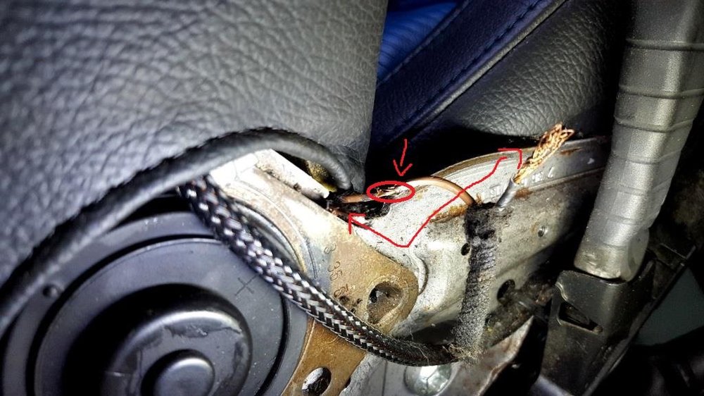

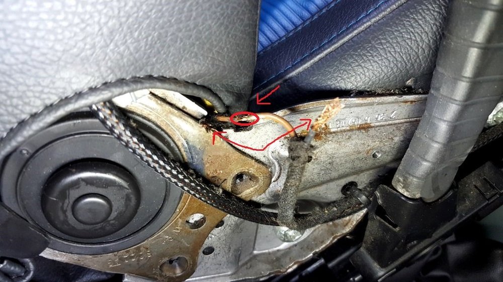

Gość bziQ Opublikowano 7 Stycznia 2019 Udostępnij Opublikowano 7 Stycznia 2019 Witam, usterka usunięta już jakiś czas temu. Powodem braku grzania mat był przerwany przewód. Jak widać na zdjęciu znajduje się on po prawej stronie fotela ( w przypadku fotela kierowcy) od strony tunelu, za plastikową zaślepką. Aby komfortowo dostać się do przewodów należy wykręcić fotel z prowadnic i położyć go w samochodzie na lewym boku ( jeżeli ktoś nie chce wypinać wtyczki z fotela) , fotel spokojnie mieści się w środku samochodu. Przy pomocy TORXa odkręcić zaślepkę . Po ściągnięciu zaślepki będziemy widzieć dwa przewody odpowiadające za grzanie mat. W moim przypadku jeden z przewodów był przetarty, zaś drugi całkowicie przerwany. Po ich zlutowaniu i zabezpieczeniu mata wróciła do "żywych" . Pozdrawiam.   Cytuj Odnośnik do komentarza https://forum.opel24.com/topic/83219-astra-h-podgrzewane-fotele-nie-dzia%C5%82aj%C4%85cy-fotel/#findComment-701732 Udostępnij na innych stronach Więcej opcji udostępniania...
