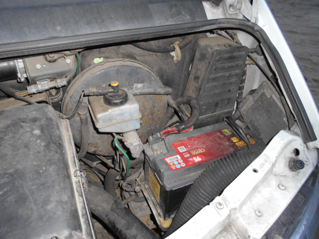

Gość badur77 Opublikowano 15 Marca 2018 Udostępnij Opublikowano 15 Marca 2018 (edytowane) Załączam linki do zdjęć co jest pod maską. Czerwony przekaźnik wentylatora I chyba ten czujnik w termostacie Jaki jest sens dawanie odnośników które potem znikną.? Wklejaj zdjęcia. Edytowane 15 Marca 2018 przez adam1954   Cytuj Odnośnik do komentarza https://forum.opel24.com/topic/83223-nie-za%C5%82%C4%85cza-si%C4%99-wentylator-ch%C5%82odnicy/page/2/#findComment-688888 Udostępnij na innych stronach Więcej opcji udostępniania...
wojtekcichy Opublikowano 15 Marca 2018 Udostępnij Opublikowano 15 Marca 2018 bylem przekonany ze mowa o vivaro, Adam dal prawidlowe schematy, najlepiej bylo by gdybys znalazl kogos z clipem i sprawdzil parametry, masz miernik z funkcja miary opornosci? ? Ja mu tylko podaję co znalazłem w Tisie sorry moj blad   Cytuj Odnośnik do komentarza https://forum.opel24.com/topic/83223-nie-za%C5%82%C4%85cza-si%C4%99-wentylator-ch%C5%82odnicy/page/2/#findComment-688922 Udostępnij na innych stronach Więcej opcji udostępniania...
