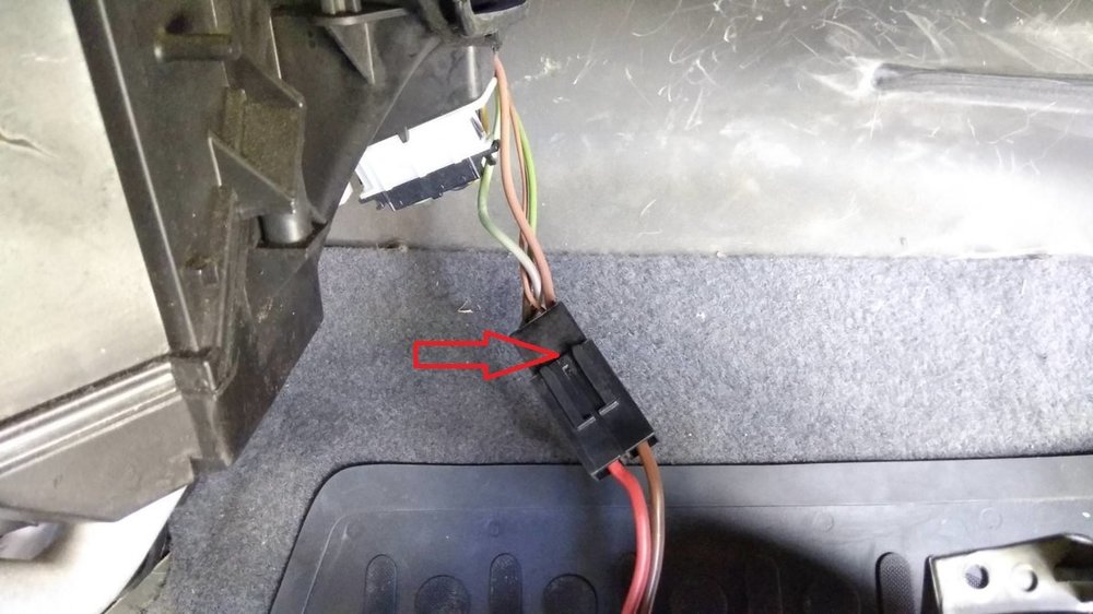

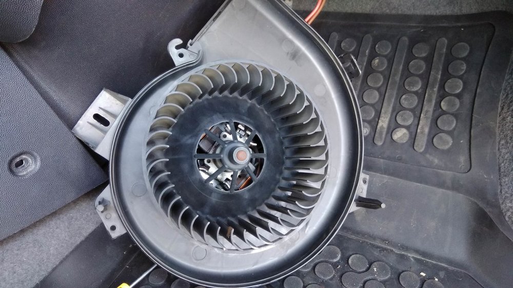

Gość Coven Opublikowano 5 Czerwca 2018 Udostępnij Opublikowano 5 Czerwca 2018 (edytowane) Dobra, odkręciłem schowek, sprawdziłem jak działa klapa - jest okej (nie widać żeby o coś zaczepiała, nie było żadnych dodatkowych dźwięków), ale jak wsadziłem rękę do wentylatora to wyjąłem uschniętego liścia. Teraz zamierzam się zabrać za wykręcenie tej dmuchawy o ile dam radę. Mam jeszcze jedno pytanie, czy można jakoś "rozpołowić" tą szufladkę? - te drzwiczki. Niemcowi chyba wpadło parę Euro do środka i się to cholerstwo odzywa przy każdym zakręcie. Nie widać nigdzie śrubek, a boje się rwać na siłę. Wpadło pewnie przez te dziury w wycięciu na dokumenty. [ROZPOŁOWIONA] EDIT_01 Uff... trochę się pomęczyłem z tym tym zatrzaskiem od strony silnika ale poszło. Już myślałem, że dmuchawa jest moja, ale na drodze stanął mi... kabel. Wygląda jak wtyczka, ale ni hu hu nie da się tego rozłączyć. Pal licho powiedziałem i ułożyłem ją tak, żeby można ją było obejrzeć, po wyjęciu paru dodatkowych kawałków uschniętych liści prezentuje się ona tak: Wygląda ma czystą, więc zostawiłem to w takiej pozycji, zamknąłem się w samochodzie, włączyłem dmuchawę na obiegu zamkniętym i czekałem na ten smród. Czekam, czekam, nos podstawiam i... nic, brak jakiegokolwiek charakterystycznego zapachu. Wyłączyłem dziada wsadziłem nosa głębiej w wiatrak i niby sam "motur" też nie śmierdzi. Podczas rozbiórki przypomniałem sobie, że w zimie miałem problem ze "świerszczeniem" podczas ostrych zakrętów w lewo (na prawo raczej rzadko) na włączonej dmuchawie. Aby to sprawdzić włączyłem ją na mały bieg i "potelepałem" i faktycznie dźwięk był bardzo zbliżony, choć trudno było go uzyskać. Nakręciłem dodatkowo filmik z jej pracy. Laik ze mnie w tych sprawach, ale czy ten wiatrak powinien mieć taki opór przy ręcznym kręceniu (początek filmu)? - Ja go tryc, a ten za chwilę się zatrzymuje. Edytowane 5 Czerwca 2018 przez Coven   Cytuj Odnośnik do komentarza https://forum.opel24.com/topic/84041-corsa-c-smr%C3%B3d-z-nawiewu-przy-w%C5%82%C4%85czonym-obiegu-zamkni%C4%99tym/#findComment-693335 Udostępnij na innych stronach Więcej opcji udostępniania...
adam1954 Opublikowano 5 Czerwca 2018 Udostępnij Opublikowano 5 Czerwca 2018 Wyedytowałem posta i pozmieniałem tak aby ta wiedza ,zdjęcia i filmik zostały na forum na lata. I proszę o pisanie posta tak aby zdjęcia i filmiki były widoczne a nie w odnośnikach. Teraz do tematu. Nie .Tak wygląda zacierający się silnik. Ja wpuszczałem smar silikonowy w łożyska i dawałem dmuchawie popracować. Po kilku minutach takiej pracy z przesmarowanymi łożyskami wszystko wracało do normy. Wirnik się lekko kręcił.   Cytuj Odnośnik do komentarza https://forum.opel24.com/topic/84041-corsa-c-smr%C3%B3d-z-nawiewu-przy-w%C5%82%C4%85czonym-obiegu-zamkni%C4%99tym/#findComment-693340 Udostępnij na innych stronach Więcej opcji udostępniania...
Gość Opublikowano 5 Czerwca 2018 Udostępnij Opublikowano 5 Czerwca 2018 Już nie pamiętam dokładnie, ale wymieniałem kiedyś ten wentylator i wtyczkę rozpinałem, wyjmowałem też rezystor widoczny na foto. Zobacz jaki masz stan szczotek przy silniku dmuchawy i czy nie trze już obudową szczotek.   Cytuj Odnośnik do komentarza https://forum.opel24.com/topic/84041-corsa-c-smr%C3%B3d-z-nawiewu-przy-w%C5%82%C4%85czonym-obiegu-zamkni%C4%99tym/#findComment-693345 Udostępnij na innych stronach Więcej opcji udostępniania...
Gość Coven Opublikowano 5 Czerwca 2018 Udostępnij Opublikowano 5 Czerwca 2018 PS. WD-kiem też nasmaruje te łożyska? Kolego wstrzymaj się z WD -40 do łożysk wentylatora, szkoda twoich kłopotów. Jak już to smar silikonowy, biały smar - mogą być w spraju.   Cytuj Odnośnik do komentarza https://forum.opel24.com/topic/84041-corsa-c-smr%C3%B3d-z-nawiewu-przy-w%C5%82%C4%85czonym-obiegu-zamkni%C4%99tym/#findComment-693348 Udostępnij na innych stronach Więcej opcji udostępniania...
Gość Opublikowano 5 Czerwca 2018 Udostępnij Opublikowano 5 Czerwca 2018 WD nie służy do smarowania. Cytuj Odnośnik do komentarza https://forum.opel24.com/topic/84041-corsa-c-smr%C3%B3d-z-nawiewu-przy-w%C5%82%C4%85czonym-obiegu-zamkni%C4%99tym/#findComment-693353 Udostępnij na innych stronach Więcej opcji udostępniania...
