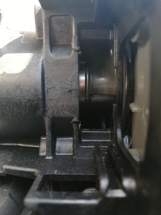

Gość estepe Opublikowano 5 Lipca 2018 Udostępnij Opublikowano 5 Lipca 2018 Witajcie, Posiadam Corsę C z 2006 i nie odbijają mi kierunkowskazy. Poszukałem trochę na forach i w większości przypadków winna jest manetka (przełącznik) u mnie manetka jest sprawna. Dzisiaj ją zdemontowałem i sprawdziłem - działa. Zauważyłem za to, że w środku pod przełącznikiem brakuje elementu , który odpowiada za odbicie, zostały tylko kawałki szarego plastiku. Pytanie moje, czy ten element występuje czy jest to część zespolona z taśmą poduszki. Wydaje mi się, że taśma jest wczesniej, a ten szary element to osobne coś. Jeżeli ktoś przerabiał temat proszę o porady. Domyślam się, ze trzeba zdjąć kierownicę żeby to wymienić. Pomożecie ? Zrobiłem fotkę brakującego elementu :   Cytuj Odnośnik do komentarza https://forum.opel24.com/topic/84276-kierunkowskazy-nie-odbijaj%C4%85/ Udostępnij na innych stronach Więcej opcji udostępniania...

Gość estepe Opublikowano 5 Lipca 2018 Udostępnij Opublikowano 5 Lipca 2018 ok, dzięki! wygląda , że jednak trzeba wymienić cały element z taśmą poduszki, bo tam właśnie jest plastik , który odbija manetkę. Jak to ogarnę to dam znać   Cytuj Odnośnik do komentarza https://forum.opel24.com/topic/84276-kierunkowskazy-nie-odbijaj%C4%85/#findComment-694795 Udostępnij na innych stronach Więcej opcji udostępniania...
adam1954 Opublikowano 6 Lipca 2018 Udostępnij Opublikowano 6 Lipca 2018 10 godzin temu, estepe napisał: że jednak trzeba wymienić cały element z taśmą poduszki, bo tam właśnie jest plastik Albo dokleić klejem na gorąco z pistoletu   Cytuj Odnośnik do komentarza https://forum.opel24.com/topic/84276-kierunkowskazy-nie-odbijaj%C4%85/#findComment-694804 Udostępnij na innych stronach Więcej opcji udostępniania...
Gość estepe Opublikowano 6 Lipca 2018 Udostępnij Opublikowano 6 Lipca 2018 2 godziny temu, adam1954 napisał: Albo dokleić klejem na gorąco z pistoletu Myślisz, że warto robić taka rzeźbę ? taśma poduszki kosztuje ok 50zł.. rozumiem, że trzeba zdjąć kierownicę żeby to ustrojstwo wymienic ? 2 godziny temu, adam1954 napisał:   Cytuj Odnośnik do komentarza https://forum.opel24.com/topic/84276-kierunkowskazy-nie-odbijaj%C4%85/#findComment-694808 Udostępnij na innych stronach Więcej opcji udostępniania...
adam1954 Opublikowano 6 Lipca 2018 Udostępnij Opublikowano 6 Lipca 2018 Czasem warto , czasem nie. To już twoje decyzja. Taśma zawsze twoja i wiesz że sprawna   Cytuj Odnośnik do komentarza https://forum.opel24.com/topic/84276-kierunkowskazy-nie-odbijaj%C4%85/#findComment-694824 Udostępnij na innych stronach Więcej opcji udostępniania...
Gość estepe Opublikowano 9 Lipca 2018 Udostępnij Opublikowano 9 Lipca 2018 wymieniłem taśmę i prawie było dobrze, manetka odbiła ale tylko w jednym kierunku. Wymieniłem manetkę i teraz wszystko działa jak należy. Dzięki za pomoc   Cytuj Odnośnik do komentarza https://forum.opel24.com/topic/84276-kierunkowskazy-nie-odbijaj%C4%85/#findComment-694955 Udostępnij na innych stronach Więcej opcji udostępniania...
