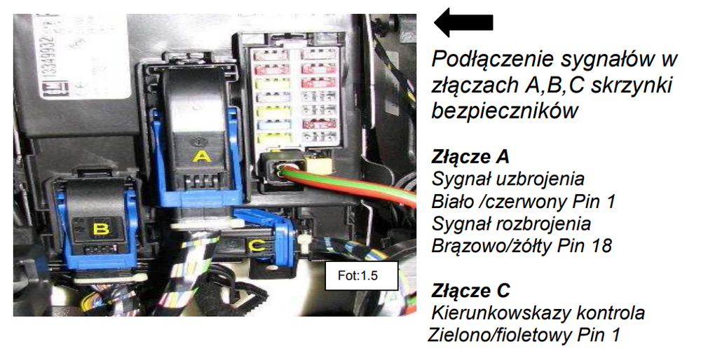

Gość jacekbuszka Opublikowano 23 Lipca 2018 Udostępnij Opublikowano 23 Lipca 2018 Witam ponownie i dziękuję za post w temacie. Czy ja dobrze rozumiem że to rozpiska do fabrycznego alarmu ? Potrzebuję podłączyć się do Can High i Can Low żeby alarm zbierał informację odnośnie otwierania, zamykania pojazdu oraz był w stanie otwierać i zamykać pojazd zdalnie. Czy w tym modelu Meriva B 2014 jest to możliwe? W rozpisce alarmu.mam że można po podpięcie do Can High i Low Pozdrawiammozna po szynie Can sprawdzać nie tylko stan uzbrojenia alarmu ale i zamknięcie drzwi itp.   Cytuj Odnośnik do komentarza https://forum.opel24.com/topic/84382-alarm-can-meriva-b-2014/#findComment-695484 Udostępnij na innych stronach Więcej opcji udostępniania...
ArKos Opublikowano 23 Lipca 2018 Udostępnij Opublikowano 23 Lipca 2018 Obejrzałeś rysunek? Mówi Ci coś "sygnał uzbrojenia pin1 biało-czerwony" i tak dalej? Porównaj rozpiskę alarmu i zobaczysz gdzie jest otwarcie i zamknięcie. Mam pewne obawy, czy dasz radę... Rozpiska jest dla alarmu Meta MOP3 easycan Analog z Amervoxa. Punkty przyłączeniowe dla każdego alarmu będą podobnie.   Cytuj Odnośnik do komentarza https://forum.opel24.com/topic/84382-alarm-can-meriva-b-2014/#findComment-695488 Udostępnij na innych stronach Więcej opcji udostępniania...
Gość jacekbuszka Opublikowano 23 Lipca 2018 Udostępnij Opublikowano 23 Lipca 2018 Właśnie rozpiska wygląda jak do alarmu analogowego. Po Can-ie nie da rady ? Pozdrawiam serdecznie Jacek Buszka   Cytuj Odnośnik do komentarza https://forum.opel24.com/topic/84382-alarm-can-meriva-b-2014/#findComment-695489 Udostępnij na innych stronach Więcej opcji udostępniania...

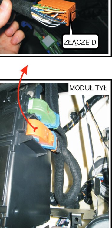

Gość jacekbuszka Opublikowano 8 Sierpnia 2018 Udostępnij Opublikowano 8 Sierpnia 2018 Inaczej. Dostałem schemat ale nie wiem gdzie znaleźć złącze z fotografii. Ktoś kojarzy ? Za lewą lampą tylna mam zupełnie inna wiazke...   Cytuj Odnośnik do komentarza https://forum.opel24.com/topic/84382-alarm-can-meriva-b-2014/#findComment-696256 Udostępnij na innych stronach Więcej opcji udostępniania...
