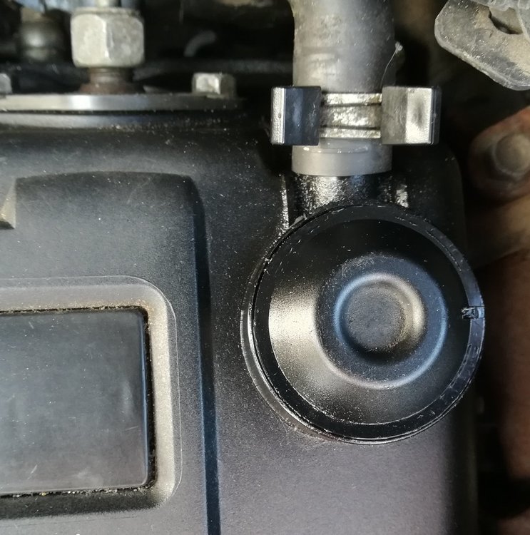

Gość KaKa13_duck Opublikowano 10 Września 2018 Udostępnij Opublikowano 10 Września 2018 Przepraszam za zwłokę...u mnie wyglada to tak. Pytanie czy to sie wkręca czy jakis inaczej... Nie mam pojęcia. Plastik już z swoje lata ma   Cytuj Odnośnik do komentarza https://forum.opel24.com/topic/84439-odma-olejowa/#findComment-697377 Udostępnij na innych stronach Więcej opcji udostępniania...
adam1954 Opublikowano 10 Września 2018 Udostępnij Opublikowano 10 Września 2018 To o ile się domyślam jest na zatrzaskach.   Cytuj Odnośnik do komentarza https://forum.opel24.com/topic/84439-odma-olejowa/#findComment-697379 Udostępnij na innych stronach Więcej opcji udostępniania...
Gość KaKa13_duck Opublikowano 12 Września 2018 Udostępnij Opublikowano 12 Września 2018 spróbuje ją podważyć i zobaczę co z tego wyjdzie...mam nadzieję że się nic nie ułamie... bo będzie lipa. Dziękuję za wskazówkę. Jak tylko uda mi się to zrobić opiszę to na forum.   Cytuj Odnośnik do komentarza https://forum.opel24.com/topic/84439-odma-olejowa/#findComment-697433 Udostępnij na innych stronach Więcej opcji udostępniania...
Gość KaKa13_duck Opublikowano 12 Września 2018 Udostępnij Opublikowano 12 Września 2018 Dokladnie tak jak pisal ADAM. Dostep do odmy jest na zatrzask. Lizne go sylikonem wysokotemperaturowym i powinno byc ok. Dziekuje i pozdrawiam Cytuj Odnośnik do komentarza https://forum.opel24.com/topic/84439-odma-olejowa/#findComment-697448 Udostępnij na innych stronach Więcej opcji udostępniania...
