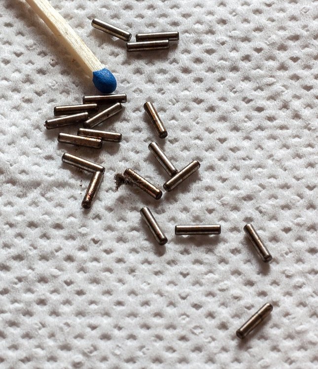

Gość damian_gl Opublikowano 13 Września 2018 Udostępnij Opublikowano 13 Września 2018 (edytowane) Witam, Od pół roku posiadam Merive B 1,4 benzyna r.2013. Dziś podczas ogarniania wnętrza na dywaniku kierowcy znalazłem małe metalowe pręciki (kilkanaście szt.). Opukałem plastikową obudowę nad pedałami i wypadło jeszcze kilka... + 2 fragmenty pękniętej blaszki - jakby jakiś fragment okrągłego, niewielkiego (~fi=2cm) dekielka. Blaszki zgubiłem, ale pręciki pozbierałem i mam - pokażę przy jakiejś okazji mechanikowi. Zastanawiam się co to u licha jest ?? Coś się rozleciało? Ale gdzie? Kolumna kierownicy, hamulec, sprzęgło? Proszę o jakieś sugestie. Samochód nie wskazuje żadnych objawów podczas jazdy - przynajmniej nie zauważam. Edytowane 13 Września 2018 przez damian_gl   Cytuj Odnośnik do komentarza https://forum.opel24.com/topic/84745-fragmenty-jakby-%C5%82o%C5%BCyska-igie%C5%82kowego-na-dywaniku-kierowcy/ Udostępnij na innych stronach Więcej opcji udostępniania...

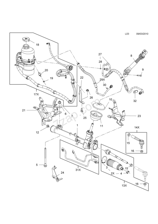

rafalgrzegorz Opublikowano 13 Września 2018 Udostępnij Opublikowano 13 Września 2018 Ja bym jeszcze sprawdził krzyżaki od łącznika kolumny - część nr 8 na fotce. Z tego co pamiętam tam są podobne wałeczki.   Cytuj Odnośnik do komentarza https://forum.opel24.com/topic/84745-fragmenty-jakby-%C5%82o%C5%BCyska-igie%C5%82kowego-na-dywaniku-kierowcy/#findComment-697461 Udostępnij na innych stronach Więcej opcji udostępniania...

Gość damian_gl Opublikowano 21 Września 2018 Udostępnij Opublikowano 21 Września 2018 To jest rozsypany łącznik krzyżaka. Koszt nowego elementu + robocizna wyjdzie ~800PLN. Cytuj Odnośnik do komentarza https://forum.opel24.com/topic/84745-fragmenty-jakby-%C5%82o%C5%BCyska-igie%C5%82kowego-na-dywaniku-kierowcy/#findComment-697801 Udostępnij na innych stronach Więcej opcji udostępniania...
