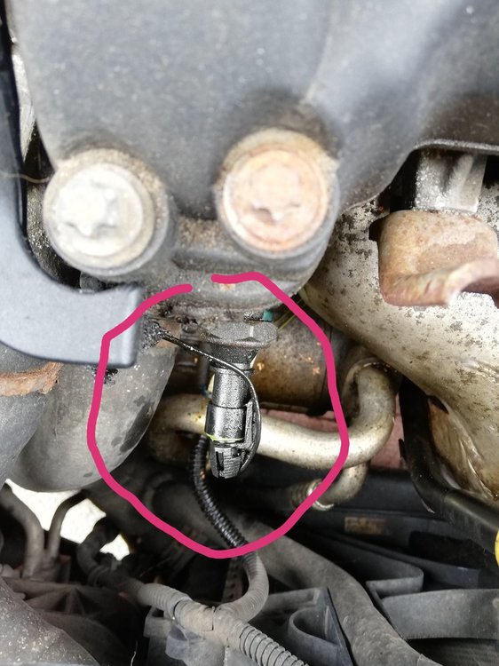

Gość Nina92 Opublikowano 22 Września 2018 Udostępnij Opublikowano 22 Września 2018 Witam. Mam pytanie co to jest na zdjęciu kąpię z tego olej i ewentualnie czy droga naprawa była by. Dzieki   Cytuj Odnośnik do komentarza https://forum.opel24.com/topic/84809-corsa-12-co-to-jest/ Udostępnij na innych stronach Więcej opcji udostępniania...
rafalgrzegorz Opublikowano 22 Września 2018 Udostępnij Opublikowano 22 Września 2018 A tu masz cenę ori czujnika - https://allegro.pl/oe-czujnik-cisnienia-oleju-corsa-b-c-d-1-2-1-4-1-6-i7473204915.html Roboty na 15 minut z wypiciem browara na parkingu pod domem i wytarciem śladów po wycieku.   Cytuj Odnośnik do komentarza https://forum.opel24.com/topic/84809-corsa-12-co-to-jest/#findComment-697816 Udostępnij na innych stronach Więcej opcji udostępniania...

rafalgrzegorz Opublikowano 22 Września 2018 Udostępnij Opublikowano 22 Września 2018 Grzesiu - daj spokój - po nicku można sądzić że kobieta pisze - chociaż któż to wie - w panice. A nawiasem mówiąc - pewnie wyciek jest z pod kapy zaworowej, ale fotka tak zrobiona że trudno stwierdzić, a na czujniku się zbiera kropelka. Inna sprawa że choć w regulaminie pisze żeby czytać forum a następnie dopiero pisać - to i tak każdy zaczyna od smarowania posta.   Cytuj Odnośnik do komentarza https://forum.opel24.com/topic/84809-corsa-12-co-to-jest/#findComment-697818 Udostępnij na innych stronach Więcej opcji udostępniania...
ja37 Opublikowano 22 Września 2018 Udostępnij Opublikowano 22 Września 2018 Czujnik bardziej prawdopodobny, mój też środkiem ciekł. Kobieta, nie kobieta, chyba podstawówkę ukończyła? Choć w dzisiejszych czasach różnie może być..... I tłumaczenie, że z telefonu pisane też do mnie nie przemawia.   Cytuj Odnośnik do komentarza https://forum.opel24.com/topic/84809-corsa-12-co-to-jest/#findComment-697820 Udostępnij na innych stronach Więcej opcji udostępniania...
rafalgrzegorz Opublikowano 22 Września 2018 Udostępnij Opublikowano 22 Września 2018 Tak wiem - też wymieniałem czujnik - nie kapał a lał. Ale jak by fotka była inaczej zrobiona to i więcej by można było zobaczyć.   Cytuj Odnośnik do komentarza https://forum.opel24.com/topic/84809-corsa-12-co-to-jest/#findComment-697822 Udostępnij na innych stronach Więcej opcji udostępniania...
