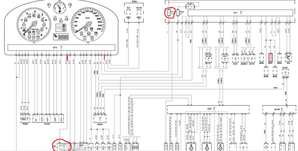

Gość Specjalista Opublikowano 6 Października 2018 Udostępnij Opublikowano 6 Października 2018 Witam panowie mam pytanie Czy jest możliwość sprawdzenia podświetlenia licznika podłączając w odpowiednie piny +12 V " na stole" aby sprawdzić podświetlenie czy tylko w aucie możemy to wykonać. Ogólnie to poszukuje schematu rozpiski pinów Opla Astry H i nigdzie nie mogę tego znaleźć.   Cytuj Odnośnik do komentarza https://forum.opel24.com/topic/84894-licznik-opel-astra-14-b/ Udostępnij na innych stronach Więcej opcji udostępniania...

Gość Specjalista Opublikowano 6 Października 2018 Udostępnij Opublikowano 6 Października 2018 Dzięki ale ciężko mi coś z tego ogarnąć. Tak jak by piny 30 i 31 ale do końca nie jestem pewien. A skąd wyrwałeś taki schemat są może inne do innych aut?   Cytuj Odnośnik do komentarza https://forum.opel24.com/topic/84894-licznik-opel-astra-14-b/#findComment-698318 Udostępnij na innych stronach Więcej opcji udostępniania...
ja37 Opublikowano 7 Października 2018 Udostępnij Opublikowano 7 Października 2018 Są. Szukaj autodaty. W starszych autach spokojnie podpinało się 12V, a tu też nie wiem, za dużo elektroniki jest.   Cytuj Odnośnik do komentarza https://forum.opel24.com/topic/84894-licznik-opel-astra-14-b/#findComment-698320 Udostępnij na innych stronach Więcej opcji udostępniania...
Gość Specjalista Opublikowano 7 Października 2018 Udostępnij Opublikowano 7 Października 2018 Właśnie w starszych to racja. Można spokojnie podpiąć 12 V i wszystko świeciło.   Cytuj Odnośnik do komentarza https://forum.opel24.com/topic/84894-licznik-opel-astra-14-b/#findComment-698323 Udostępnij na innych stronach Więcej opcji udostępniania...
adam1954 Opublikowano 7 Października 2018 Udostępnij Opublikowano 7 Października 2018 10 godzin temu, Specjalista napisał: Tak jak by piny 30 i 31 ale do końca nie jestem pewien. Mi się wydaje że zasilanie stałe to pin 16 z bezpiecznika F11 Natomiast zasilanie z regulatora jasności świecenia jest na pinie 29 Natomiast dla pewności nie podaj napięcia 12 V na początek tylko 5 V A druga rzecz to możesz sobie pomierzyć jaki napięcie wychodzi z regulatora przy pełnym ściemnieniu a jakie przy pełnej jasności.   Cytuj Odnośnik do komentarza https://forum.opel24.com/topic/84894-licznik-opel-astra-14-b/#findComment-698325 Udostępnij na innych stronach Więcej opcji udostępniania...
