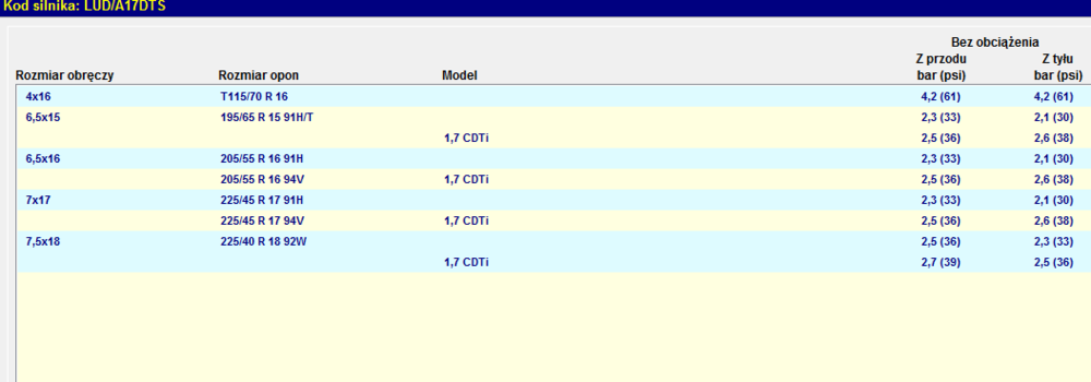

Gość zbijar Opublikowano 17 Października 2018 Udostępnij Opublikowano 17 Października 2018 Witam, szykuję się do kupna opon zimowych i mam do Was pytanie. Jaki rozmiar opon polecacie do felg 16" ? Wysłane z mojego MI MAX 2 przy użyciu Tapatalka   Cytuj Odnośnik do komentarza https://forum.opel24.com/topic/84979-meriva-b-opony-zimowe/ Udostępnij na innych stronach Więcej opcji udostępniania...

Gość zbijar Opublikowano 17 Października 2018 Udostępnij Opublikowano 17 Października 2018 1,7 CDTI Profil uzupełniony. Wysłane z mojego MI MAX 2 przy użyciu Tapatalka   Cytuj Odnośnik do komentarza https://forum.opel24.com/topic/84979-meriva-b-opony-zimowe/#findComment-698716 Udostępnij na innych stronach Więcej opcji udostępniania...
adam1954 Opublikowano 17 Października 2018 Udostępnij Opublikowano 17 Października 2018   Cytuj Odnośnik do komentarza https://forum.opel24.com/topic/84979-meriva-b-opony-zimowe/#findComment-698718 Udostępnij na innych stronach Więcej opcji udostępniania...
Gość zbijar Opublikowano 17 Października 2018 Udostępnij Opublikowano 17 Października 2018 Adamie,mam instrukcję i patrzyłem na tabele, ale w tabeli nie ma rozróżnienia na zimowe i letnie. Dodatkowo mam silnik z oznaczeniem DTS i tam są tylko 18". Pytałem dlatego bo może ktoś ma doświadczenie jaki rozmiar jest najlepszy na zimę.Wysłane z mojego MI MAX 2 przy użyciu Tapatalka   Cytuj Odnośnik do komentarza https://forum.opel24.com/topic/84979-meriva-b-opony-zimowe/#findComment-698720 Udostępnij na innych stronach Więcej opcji udostępniania...

Gość Opublikowano 17 Października 2018 Udostępnij Opublikowano 17 Października 2018 do felg 16" opony 205/55/16   Cytuj Odnośnik do komentarza https://forum.opel24.com/topic/84979-meriva-b-opony-zimowe/#findComment-698723 Udostępnij na innych stronach Więcej opcji udostępniania...
adam1954 Opublikowano 17 Października 2018 Udostępnij Opublikowano 17 Października 2018 Na zimę dobre są opony zimowe . A jeszcze nie widziałem aby producent rozgraniczał rozmiary opon zimowych i letnich. Ale może mało widziałem Ale ja w ostatnim zrzucie chyba podałem ci do oznaczenia DTS? A tam widzę od 16 do 18   Cytuj Odnośnik do komentarza https://forum.opel24.com/topic/84979-meriva-b-opony-zimowe/#findComment-698724 Udostępnij na innych stronach Więcej opcji udostępniania...
