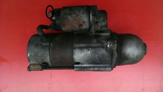

adam1954 Opublikowano 11 Listopada 2018 Udostępnij Opublikowano 11 Listopada 2018 No to teraz szukanie czy rozrusznik dostaje napiecie po stacyjce. Oraz wszystkie masy w komorze silnika do sprawdzenia jak Grześ pisał   Cytuj Odnośnik do komentarza https://forum.opel24.com/topic/85141-opel-signum-20t-z20net-nie-odpal/page/3/#findComment-699731 Udostępnij na innych stronach Więcej opcji udostępniania...
