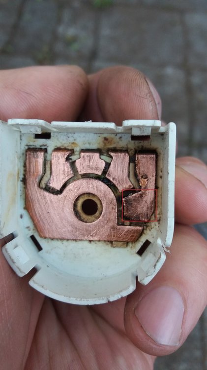

Gość marek_56 Opublikowano 13 Listopada 2018 Udostępnij Opublikowano 13 Listopada 2018 W wysłużonej corsie b 98r nie działa 1 i 2 stopień dmuchawy.3 i 4 jest ok. Znalazłem informację o rezystorze ale nie potrafię go zlokalizować. Wymontowałem schowek i przysłony nawiewu. Będę wdzięczny za infprmację   Cytuj Odnośnik do komentarza https://forum.opel24.com/topic/85165-awaria-nadmuchu-corsa-b/ Udostępnij na innych stronach Więcej opcji udostępniania...
ja37 Opublikowano 13 Listopada 2018 Udostępnij Opublikowano 13 Listopada 2018 Zajrzyj tuż nad pedał gazu i zobaczysz.   Cytuj Odnośnik do komentarza https://forum.opel24.com/topic/85165-awaria-nadmuchu-corsa-b/#findComment-699819 Udostępnij na innych stronach Więcej opcji udostępniania...
adam1954 Opublikowano 13 Listopada 2018 Udostępnij Opublikowano 13 Listopada 2018 Marek wyszukiwarka w ruch i patrz co wyszło na twój problem Ale ja podejrzewam regulator prędkości nawiewu ten pod pokrętłem.   Cytuj Odnośnik do komentarza https://forum.opel24.com/topic/85165-awaria-nadmuchu-corsa-b/#findComment-699826 Udostępnij na innych stronach Więcej opcji udostępniania...
ja37 Opublikowano 13 Listopada 2018 Udostępnij Opublikowano 13 Listopada 2018 Pod pokrętłem są tylko styki, regulację robi opornik dmuchawy.   Cytuj Odnośnik do komentarza https://forum.opel24.com/topic/85165-awaria-nadmuchu-corsa-b/#findComment-699828 Udostępnij na innych stronach Więcej opcji udostępniania...
adam1954 Opublikowano 14 Listopada 2018 Udostępnij Opublikowano 14 Listopada 2018 A styki gdy się wtopią w obudowę to się robi brak styku. I wtedy te styki wtopione nie działają . Miałem podobnie w jednej pandzie Ale opornicy nie wykluczam   Cytuj Odnośnik do komentarza https://forum.opel24.com/topic/85165-awaria-nadmuchu-corsa-b/#findComment-699838 Udostępnij na innych stronach Więcej opcji udostępniania...
Gość marek_56 Opublikowano 8 Grudnia 2018 Udostępnij Opublikowano 8 Grudnia 2018 Dzięki za informacje o rezystorze dmuchawy w corsie b . Zlokalizowałem go i wymontowałem .Elektryk po pomiarach twierdzi że rezystor jest ok. Niestety nadal nie działa 1 i 2 bieg dmuchawy 3 i 4 jest ok. Może ktoś napisze gdzie dalej szukać awarii.Z góry dziękuję.   Cytuj Odnośnik do komentarza https://forum.opel24.com/topic/85165-awaria-nadmuchu-corsa-b/#findComment-700710 Udostępnij na innych stronach Więcej opcji udostępniania...
adam1954 Opublikowano 8 Grudnia 2018 Udostępnij Opublikowano 8 Grudnia 2018 A ty w ogóle przeczytałeś ze zrozumieniem posty Ja37 i moje? A szczególnie mój post z 14 listopada?   Cytuj Odnośnik do komentarza https://forum.opel24.com/topic/85165-awaria-nadmuchu-corsa-b/#findComment-700711 Udostępnij na innych stronach Więcej opcji udostępniania...
Gość marek_56 Opublikowano 8 Grudnia 2018 Udostępnij Opublikowano 8 Grudnia 2018 Sory. Wszystko b. dobrze opisane . Dzięki .   Cytuj Odnośnik do komentarza https://forum.opel24.com/topic/85165-awaria-nadmuchu-corsa-b/#findComment-700712 Udostępnij na innych stronach Więcej opcji udostępniania...
adam1954 Opublikowano 8 Grudnia 2018 Udostępnij Opublikowano 8 Grudnia 2018 To teraz rozbierz przełącznik i sprawdź styki.   Cytuj Odnośnik do komentarza https://forum.opel24.com/topic/85165-awaria-nadmuchu-corsa-b/#findComment-700715 Udostępnij na innych stronach Więcej opcji udostępniania...
