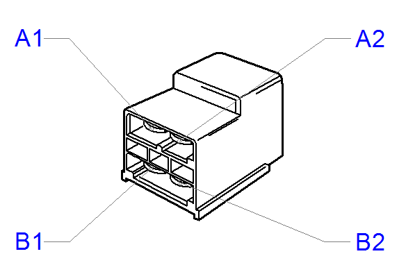

adam1954 Opublikowano 21 Listopada 2018 Udostępnij Opublikowano 21 Listopada 2018 1 godzinę temu, bambusik napisał: miga brak jakiejkolwiek reakcji na liczniku. Albo miga albo brak reakcji. Sprawdź bezpiecznik główny FL4 60A I potem I potem pin B1 czy prąd dochodzi oraz pin A1 i A2 czy po przekręceniu stacyjki wychodzi   Cytuj Odnośnik do komentarza https://forum.opel24.com/topic/85199-kluczyk-w-stacyjce-vivaro/#findComment-700074 Udostępnij na innych stronach Więcej opcji udostępniania...
Gość bambusik Opublikowano 21 Listopada 2018 Udostępnij Opublikowano 21 Listopada 2018 Serdecznie dziękuję za szczegółową instrukcje. Co do pierwszej ilustracji wszystko jest jasne, rozumiem,że ta skrzynka z głównymi bezpiecznikami znajduje się pod maską? Co do drugiej ilustracji to gdzie znajdę ten pin B1? Gdzie znajduje się ta kostka?   Cytuj Odnośnik do komentarza https://forum.opel24.com/topic/85199-kluczyk-w-stacyjce-vivaro/#findComment-700079 Udostępnij na innych stronach Więcej opcji udostępniania...
adam1954 Opublikowano 21 Listopada 2018 Udostępnij Opublikowano 21 Listopada 2018 Tutaj   Cytuj Odnośnik do komentarza https://forum.opel24.com/topic/85199-kluczyk-w-stacyjce-vivaro/#findComment-700080 Udostępnij na innych stronach Więcej opcji udostępniania...
Gość bambusik Opublikowano 21 Listopada 2018 Udostępnij Opublikowano 21 Listopada 2018 Rozumiem, czyli to ta kostka co mocowana jest do cylindra stacyjki za pomocą dwóch śrubek?   Cytuj Odnośnik do komentarza https://forum.opel24.com/topic/85199-kluczyk-w-stacyjce-vivaro/#findComment-700081 Udostępnij na innych stronach Więcej opcji udostępniania...
adam1954 Opublikowano 21 Listopada 2018 Udostępnij Opublikowano 21 Listopada 2018 Tak to kostka zasilająca kostkę pod stacyjką.   Cytuj Odnośnik do komentarza https://forum.opel24.com/topic/85199-kluczyk-w-stacyjce-vivaro/#findComment-700086 Udostępnij na innych stronach Więcej opcji udostępniania...
