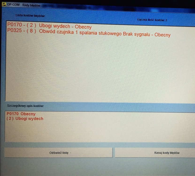

Gość kluczu Opublikowano 9 Grudnia 2018 Udostępnij Opublikowano 9 Grudnia 2018 Sprawdziłem błędy bez interfejsu diagnostycznego - hamulec - gaz. Niestety mogłem tylko liczyć mrugnięcia kontrolki z kluczykiem. Wyskoczyły mi 2 błędy. 10,1,7,10 10,3,2,5 Reklamować będę, ale stało się to 100 km od domu. Boję się tym autem jechać na taka odległość. Co do katalizatora. Kupiłem u siebie w Będzinie w sklepie z częściami. Sklep istnieje od kilkunastu lat. Aha, wymianie uległ także rozrząd, czy to może mieć jakiś wpływ na błędy? EDIT: Poczytałem troszkę. 10 oznacza liczbę "0", czyli kody błędów to: 0170 0325   Cytuj Odnośnik do komentarza Udostępnij na innych stronach Więcej opcji udostępniania...
adam1954 Opublikowano 9 Grudnia 2018 Udostępnij Opublikowano 9 Grudnia 2018 Masz więc do sprawdzenia co w załączniku. Odnośnie 0170 to jeszcze jest powód LPG. Czyli nie ominie cię pełna diagnostyka na komputerze. Ale to już chyba nie u tego kowala co ci wymieniał kata. On wprawdzie powinien teraz w ramach jakiejś reklamacji doprowadzić to do porządku.   Cytuj Odnośnik do komentarza Udostępnij na innych stronach Więcej opcji udostępniania...
Gość kluczu Opublikowano 9 Grudnia 2018 Udostępnij Opublikowano 9 Grudnia 2018 Mam do niego telefon, z reszta moja mam mieszka niedaleko jego domu i warsztatu. Mam nadzieję, że dojadę do niego. Prowadzi diagnostykę komputerową, niech sprawdza. Mówił mi, że mieli problem z odkręceniem sondy, może ją uszkodzili? Zastanawiam się także czy to nie jest wina samego katalizatora. Wszak nie jest to część oryginalna. Cholera wie, jak ona na prawdę działa i czy czujniki [rzez to nie wariują. Na starym kacie nic takiego się nie działo. Jadę zaraz do szwagra, on podłączy mi auto pod OPKoma. zobaczymy czy coś jeszcze pokaże.   Cytuj Odnośnik do komentarza Udostępnij na innych stronach Więcej opcji udostępniania...

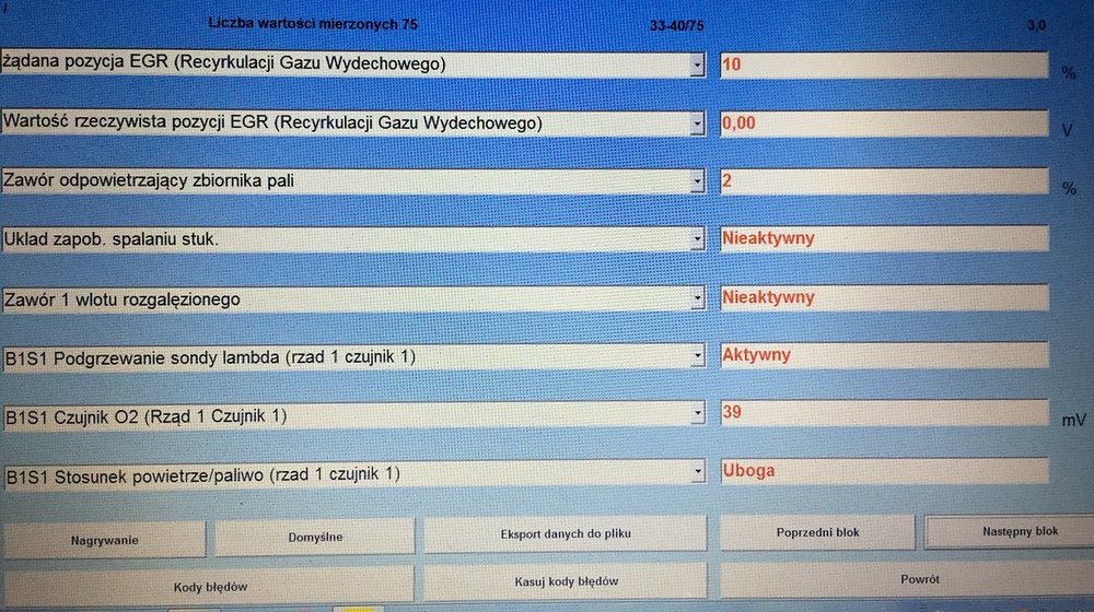

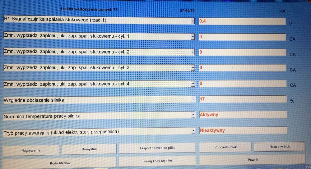

Gość kluczu Opublikowano 9 Grudnia 2018 Udostępnij Opublikowano 9 Grudnia 2018 Wybacz W dniu 9.12.2018 o 18:06, adam1954 napisał: Tak podałeś . Ja tego nie zauważyłem i teraz wrzucam prawidłowy opis błędu P0320 Wybacz, moja pomyłka. Błędy są dwa... 0170 0325 To samo wykrył także OpCom. Wykonałem ze szwagrem diagnostykę na szybko.   Cytuj Odnośnik do komentarza Udostępnij na innych stronach Więcej opcji udostępniania...
Gość kluczu Opublikowano 9 Grudnia 2018 Udostępnij Opublikowano 9 Grudnia 2018 Dalsze zdjęcia Cytuj Odnośnik do komentarza Udostępnij na innych stronach Więcej opcji udostępniania...
