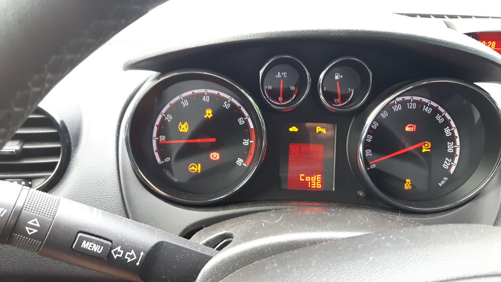

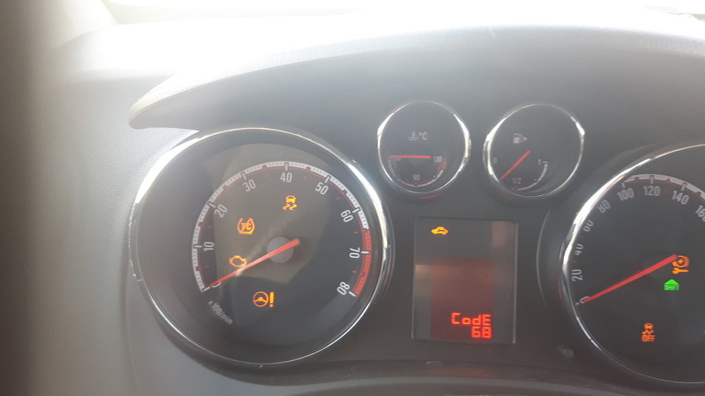

Gość robertorz Opublikowano 5 Grudnia 2018 Udostępnij Opublikowano 5 Grudnia 2018 Witam Mam problem w Merivie B 1.4 z 2012r z układem wspomagania kierowania. Wyłącza się podczas jazdy na wprost niezależnie czy ciepły lub zimny. Po zgaszeniu i odczekaniu ok. 5 min wraca do normy. Czasami po zgaszeniu próbowałem od razu odpalić to reagował tak jak by nie był wciśnięty pedał sprzęgła, ale po kilku min zawsze odpalał. Akumulator i alternator sprawdzony 14,2 na wolnych obr i światłach mijania( wymieniany regulator). W oplu Płock nic nie stwierdzili, nawet że alternator dawał nierówny prąd. skasowali jedynie błąd . Pompa pracuje cicho, zero wycieków. Wcześniej wyłączało się raz na 1000 albo 2tys km a teraz prawie raz na 100km. Umówiony jestem z elektronikiem sam. ale dopiero po16tym. Zdjęcia były zrobione podczas jazdy(ok.40km/h), wynika z nich że to nie tylko ze wspomaganiem jest problem. Może Ktoś z was miał zbliżony problem, albo ma jakiś na to pomysł to bardzo proszę o pomoc. Jeszcze jedno gdzie znajduje się sterownik wspomagania i kostki to bym przejrzał do tego czasu połączenia. Z góry dziękuję za pomoc Robert   Cytuj Odnośnik do komentarza https://forum.opel24.com/topic/85317-uk%C5%82ad-wspomagania-kierowania/ Udostępnij na innych stronach Więcej opcji udostępniania...

adam1954 Opublikowano 7 Grudnia 2018 Udostępnij Opublikowano 7 Grudnia 2018 Pewnie na razie nikt. Ale według mnie problemem podstawowym może być ten błąd 136. Czyli problem z układem wspomagania parkowania. On może blokować podstawę wspomagania. Jeżeli sie da to ja bym programowo wyłączył to i testował dalej   Cytuj Odnośnik do komentarza https://forum.opel24.com/topic/85317-uk%C5%82ad-wspomagania-kierowania/#findComment-700658 Udostępnij na innych stronach Więcej opcji udostępniania...

Gość robertorz Opublikowano 8 Grudnia 2018 Udostępnij Opublikowano 8 Grudnia 2018 Dodam jeszcze że po wymianie reg. napięcia ładowanie jest 14.3 ale jak kręcę kierownicą na postoju (wolne obroty) to światła lekko przygasają. Czy może być takie zjawisko?W starej astrze g działa mi wspomaganie bez problemów. Może ktoś podać dokładną lokalizację gdzie jest wpięte w instalację to coś co nazywamy wspomaganiem, mile widziane zdjęcia, który kabel przy aku i dwie kostki.   Cytuj Odnośnik do komentarza https://forum.opel24.com/topic/85317-uk%C5%82ad-wspomagania-kierowania/#findComment-700713 Udostępnij na innych stronach Więcej opcji udostępniania...
adam1954 Opublikowano 8 Grudnia 2018 Udostępnij Opublikowano 8 Grudnia 2018 14.3 V masz normalnie . A co się dzieje podczas skręcania podczas przygasania świateł. Taki objaw to albo słabe ładowanie , albo słaba masa , albo jakieś nadmierne obciązenie. Moim zdaniem potrzeba podłączyć do komputera diagnostycznego i sprawdzić w module wspomagania co się dzieje . Sprawdzałeś poziom płynu w zbiorniczku wspomagania? Schematami cię nie poratuję bo do Mery B nie posiadam.   Cytuj Odnośnik do komentarza https://forum.opel24.com/topic/85317-uk%C5%82ad-wspomagania-kierowania/#findComment-700714 Udostępnij na innych stronach Więcej opcji udostępniania...
