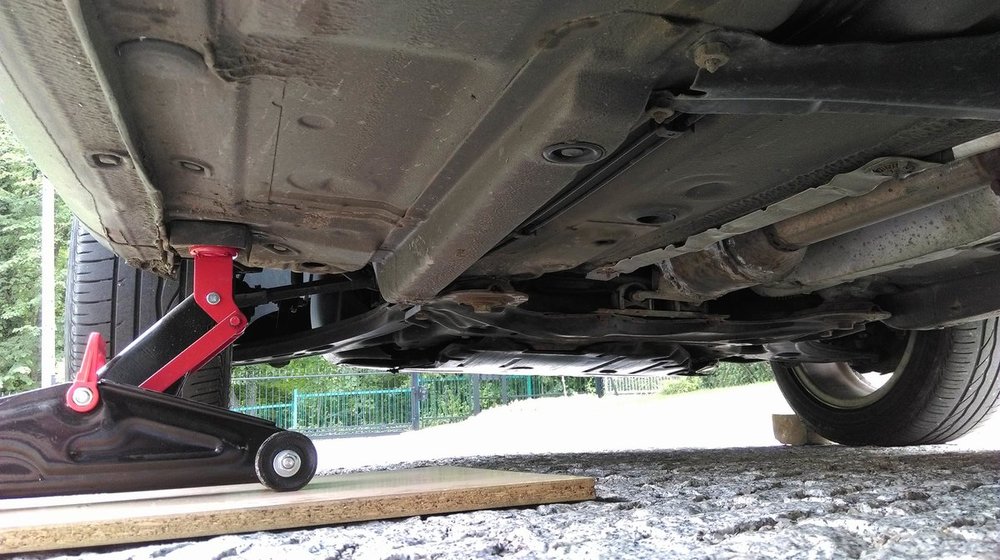

adam1954 Opublikowano 15 Grudnia 2018 Udostępnij Opublikowano 15 Grudnia 2018 Ja bym dał łatkę i na nią nałożył zrobiony tunel jak w oryginale z blachy 2 mm A dźwigać auto najlepiej żabką podłożoną pod mocowanie wahacza do sanek   Cytuj Odnośnik do komentarza https://forum.opel24.com/topic/85364-zardzewia%C5%82e-podwozie/#findComment-700948 Udostępnij na innych stronach Więcej opcji udostępniania...
Gość Star833 Opublikowano 15 Grudnia 2018 Udostępnij Opublikowano 15 Grudnia 2018 8 godzin temu, adam1954 napisał: Ja bym dał łatkę i na nią nałożył zrobiony tunel jak w oryginale z blachy 2 mm A dźwigać auto najlepiej żabką podłożoną pod mocowanie wahacza do sanek Cześć, co to za lewarek?   Cytuj Odnośnik do komentarza https://forum.opel24.com/topic/85364-zardzewia%C5%82e-podwozie/#findComment-700981 Udostępnij na innych stronach Więcej opcji udostępniania...
rafalgrzegorz Opublikowano 15 Grudnia 2018 Udostępnij Opublikowano 15 Grudnia 2018 3 minuty temu, Star833 napisał: Cześć, co to za lewarek? Zwykła żaba. Kamil ja też używam podobnej - ale jak Adaś pisze - wybieram mocne elementy czyli wspornik czy śruba wahacza.   Cytuj Odnośnik do komentarza https://forum.opel24.com/topic/85364-zardzewia%C5%82e-podwozie/#findComment-700983 Udostępnij na innych stronach Więcej opcji udostępniania...
