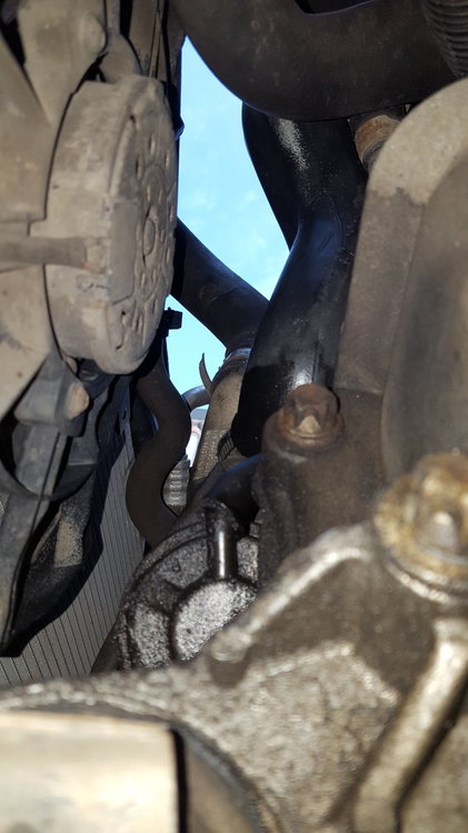

Gość shem1010 Opublikowano 16 Grudnia 2018 Udostępnij Opublikowano 16 Grudnia 2018 od jakiegos czasu zauwazylem niewielki wyciek z weza turbiny - jak widac na zaloczonym zdjeciu waz gumowy siedzi jakby nie do konca na metalowym kroccu - czy tam nie powinno byc opaski i waz nie powinien byc nasuniety do konca? dzieki Cytuj Odnośnik do komentarza https://forum.opel24.com/topic/85375-astra-z17dh-wyciek-oleju-z-turbiny/ Udostępnij na innych stronach Więcej opcji udostępniania...
ja37 Opublikowano 16 Grudnia 2018 Udostępnij Opublikowano 16 Grudnia 2018 Myślę, że on przypadkowo trafił na króciec - zdejmij go. Cytuj Odnośnik do komentarza https://forum.opel24.com/topic/85375-astra-z17dh-wyciek-oleju-z-turbiny/#findComment-701004 Udostępnij na innych stronach Więcej opcji udostępniania...
Gość shem1010 Opublikowano 16 Grudnia 2018 Udostępnij Opublikowano 16 Grudnia 2018 przepraszam ale nie bardzo rozumiem - jak przypadkowo trafil na krociec? Cytuj Odnośnik do komentarza https://forum.opel24.com/topic/85375-astra-z17dh-wyciek-oleju-z-turbiny/#findComment-701007 Udostępnij na innych stronach Więcej opcji udostępniania...
adam1954 Opublikowano 16 Grudnia 2018 Udostępnij Opublikowano 16 Grudnia 2018 To znaczy że tam powinien być wąż od podciśnienia który steruje gruszką. Cytuj Odnośnik do komentarza https://forum.opel24.com/topic/85375-astra-z17dh-wyciek-oleju-z-turbiny/#findComment-701010 Udostępnij na innych stronach Więcej opcji udostępniania...
Gość shem1010 Opublikowano 16 Grudnia 2018 Udostępnij Opublikowano 16 Grudnia 2018 przepraszam jesli nie wyrazilem dokladnie no co mi chodzi (jestem mechanikiem amatorem) - oczywiscie ze wiem ze waz podcisnieniowy powinien by podlaczony ale jak widac ze zdjecia (zalaqczylem jeszcze raz - waz wyglada jakby byl na granicy spadniecia? Cytuj Odnośnik do komentarza https://forum.opel24.com/topic/85375-astra-z17dh-wyciek-oleju-z-turbiny/#findComment-701014 Udostępnij na innych stronach Więcej opcji udostępniania...
adam1954 Opublikowano 16 Grudnia 2018 Udostępnij Opublikowano 16 Grudnia 2018 Powinien być nasadzony i uszczelniony aby podciśnienie nie uciekało i aby można było sterować gruszką. Cytuj Odnośnik do komentarza https://forum.opel24.com/topic/85375-astra-z17dh-wyciek-oleju-z-turbiny/#findComment-701016 Udostępnij na innych stronach Więcej opcji udostępniania...
Gość shem1010 Opublikowano 16 Grudnia 2018 Udostępnij Opublikowano 16 Grudnia 2018 tak mi sie wlasnie wydawalo - czyli poprostu pekla opaska - zaloze nowa i mam nadzieje ze bedzie ok, dzieki za potwierdzenie Cytuj Odnośnik do komentarza https://forum.opel24.com/topic/85375-astra-z17dh-wyciek-oleju-z-turbiny/#findComment-701019 Udostępnij na innych stronach Więcej opcji udostępniania...
