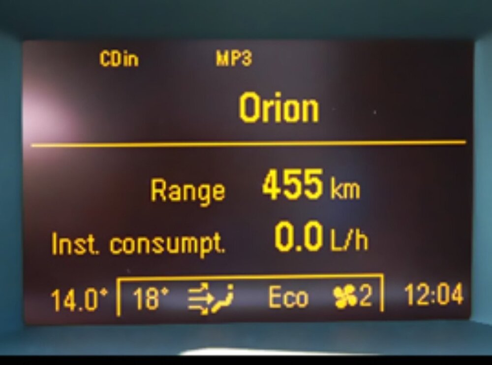

DziadekM Opublikowano 9 Czerwca 2025 Udostępnij Opublikowano 9 Czerwca 2025 Bardzo mało jest info w tym temacie odnośnie wyświetlania danych z panelu klimatronika na wyświetlaczach. Ja mam klimatronik więc chciał bym na GID mieć też to wyświetlane ale zdaje sobie sprawę że prawdopodobnie nie mam kabelkologii między GID a panelem klimatronika a chyba za przesył danych odpowiada sieć CAN . Może ktoś już taki temat przerabiał i mógł by cokolwiek podpowiedzieć??   Cytuj Odnośnik do komentarza https://forum.opel24.com/topic/85607-schemat-do-gid-w-mery-tyczy-silnik%C3%B3w-z16xe-oraz-z14xep-oraz-z17dth/page/30/#findComment-821477 Udostępnij na innych stronach Więcej opcji udostępniania...
Navia Opublikowano 9 Czerwca 2025 Udostępnij Opublikowano 9 Czerwca 2025 Musisz w opcom zaznaczyć że masz climatronic . Zdaje się że to w BCM się znajduje. Tj zmiana wariantów oprogramowania.   1 Cytuj Odnośnik do komentarza https://forum.opel24.com/topic/85607-schemat-do-gid-w-mery-tyczy-silnik%C3%B3w-z16xe-oraz-z14xep-oraz-z17dth/page/30/#findComment-821481 Udostępnij na innych stronach Więcej opcji udostępniania...
DziadekM Opublikowano 9 Czerwca 2025 Udostępnij Opublikowano 9 Czerwca 2025 W tej chwili nie sprawdzę ale mam klimatronik z fabryki i działa, więc w bcm powinien być zaznaczony . W gid też mam zaznaczony w wariantach programu bo mam ramkę ale jest pusta i tu mi się nasuwa myśl że panel tego info nie wysyła do sieci can . Co dziwne to z panelu wg TIS idzie tylko jeden kabelek do DIAG i jeden do wyświetlacza. To tak wygląda jak by sygnał szedł po LIN a nie CAN . No nic sprawdzę kabelki wg TIS i zobaczę czy mi coś brakuje   Cytuj Odnośnik do komentarza https://forum.opel24.com/topic/85607-schemat-do-gid-w-mery-tyczy-silnik%C3%B3w-z16xe-oraz-z14xep-oraz-z17dth/page/30/#findComment-821482 Udostępnij na innych stronach Więcej opcji udostępniania...
Navia Opublikowano 9 Czerwca 2025 Udostępnij Opublikowano 9 Czerwca 2025 Pusta ? Może czujnik temperatury zewnętrznej padł . Edit! Tak powinno być.   Cytuj Odnośnik do komentarza https://forum.opel24.com/topic/85607-schemat-do-gid-w-mery-tyczy-silnik%C3%B3w-z16xe-oraz-z14xep-oraz-z17dth/page/30/#findComment-821485 Udostępnij na innych stronach Więcej opcji udostępniania...

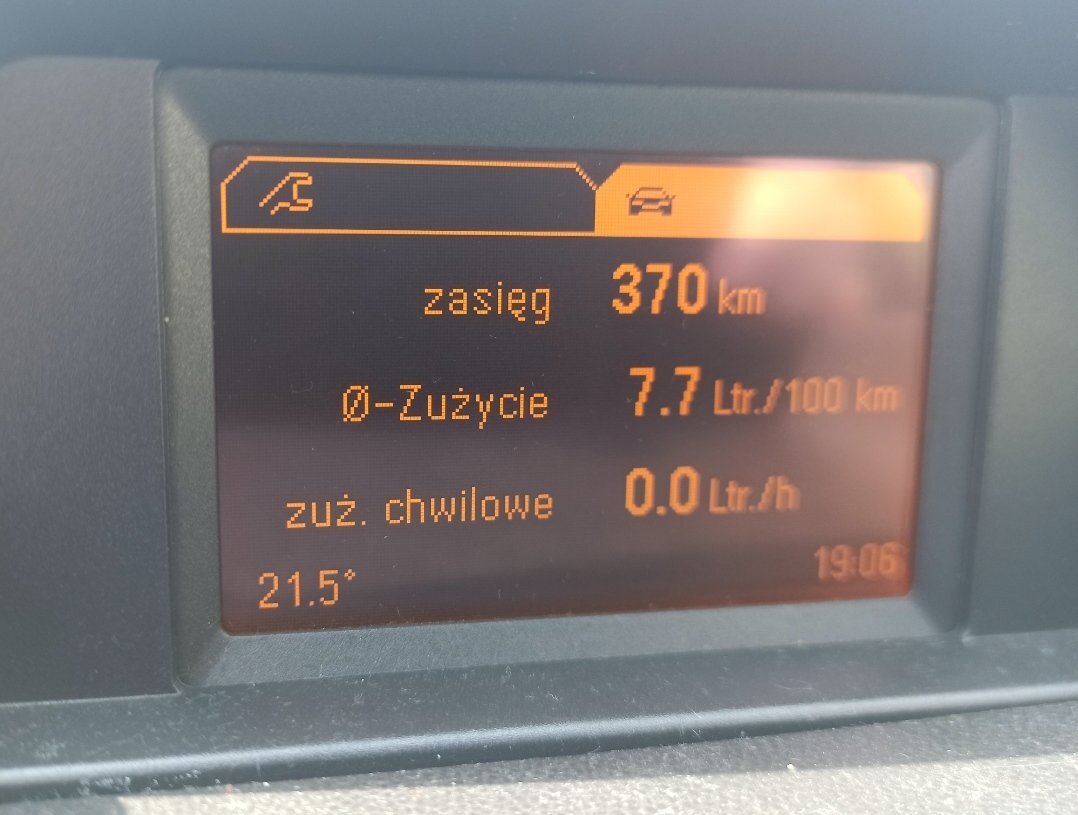

DziadekM Opublikowano 9 Czerwca 2025 Udostępnij Opublikowano 9 Czerwca 2025 Zewnętrzną temperaturę i po prawej godzinę mam jak na tej fotce, reszty nie mam Cytuj Odnośnik do komentarza https://forum.opel24.com/topic/85607-schemat-do-gid-w-mery-tyczy-silnik%C3%B3w-z16xe-oraz-z14xep-oraz-z17dth/page/30/#findComment-821486 Udostępnij na innych stronach Więcej opcji udostępniania...
