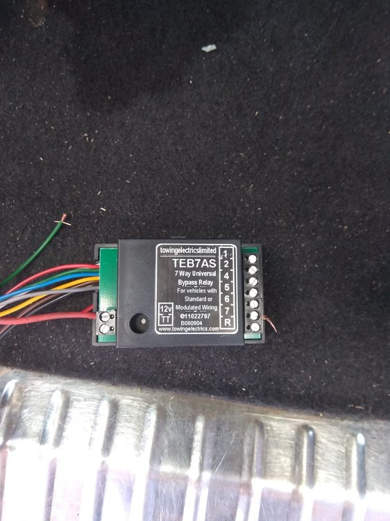

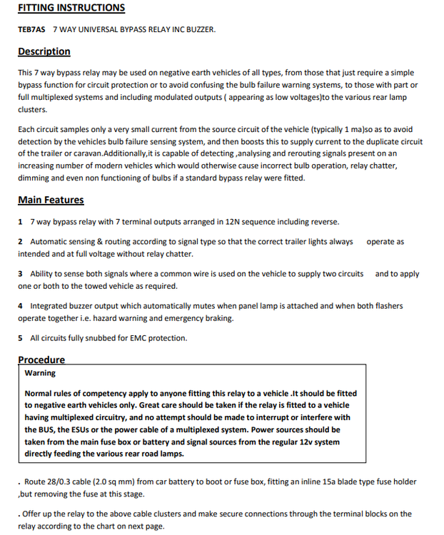

Witam może mi ktoś podpowiedzieć/pomóc podłączyć wiązkę haka posiadam taki moduł jak na załączonym zdjęciu i znalazłem instrukcje do niego lecz po angielsku i nie zbyt rozumiem wiem tylko jak podłączyć kable od wiązki do tego modułu i że trzeba pociągnąć kapel plusowy od akumulatora lecz nie wiem który kabel do którego światła
Edytowane przez xMateo9
https://forum.opel24.com/topic/86497-pod%C5%82%C4%85czenie-wi%C4%85zki-elektrycznej-haka/
Tutaj sobie przetłumaczysz

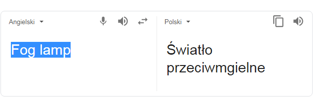

https://www.google.pl/search?client=opera&q=tłumacz&sourceid=opera&ie=UTF-8&oe=UTF-8
Dla przykładu podałem jak wpisać.
Resztę działaj przez tłumacza
