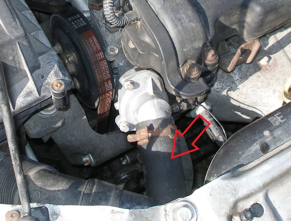

topiq Opublikowano 24 Maja 2019 Udostępnij Opublikowano 24 Maja 2019 (edytowane) Przy ciągle otwartym termostacie niekoniecznie. CC bardzo wolno się zagrzewają. Sprawdź gruby wąż od termostatu do chłodnicy, czy jest ciepły. Jeżeli tak, to masz ciągle otwarty termostat. Edytowane 24 Maja 2019 przez topiq   Cytuj Odnośnik do komentarza https://forum.opel24.com/topic/86502-opel-corsa-c-nie-pokazuje-temperatury/#findComment-707125 Udostępnij na innych stronach Więcej opcji udostępniania...
Gość Sh4d0w1938 Opublikowano 26 Maja 2019 Udostępnij Opublikowano 26 Maja 2019 Sprawdzić zaraz po odpaleniu?   Cytuj Odnośnik do komentarza https://forum.opel24.com/topic/86502-opel-corsa-c-nie-pokazuje-temperatury/#findComment-707156 Udostępnij na innych stronach Więcej opcji udostępniania...
Gość Maniek333 Opublikowano 26 Maja 2019 Udostępnij Opublikowano 26 Maja 2019 Nie przejedź kawałek, żeby się trochę rozgrzał. Wygląda to na walnięty termostat, ale podłączyć do kompa też nie zaszkodzi.Wysłane z mojego SM-G920F przy użyciu Tapatalka   Cytuj Odnośnik do komentarza https://forum.opel24.com/topic/86502-opel-corsa-c-nie-pokazuje-temperatury/#findComment-707159 Udostępnij na innych stronach Więcej opcji udostępniania...
