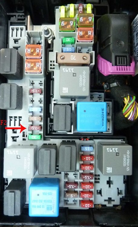

Gość bartos Opublikowano 9 Czerwca 2019 Udostępnij Opublikowano 9 Czerwca 2019 Mam Corsę D z 2014 roku. Przestała działać klimatyzacją. Gdy nacisnę przycisk "klimatyzacji" pali się na nim lampka, nadmuch działa prawidłowo, tylko nie ma klimatyzacji. Sprawdziłem bezpieczniki, żaden nie ma przerwy. Na bezpieczniku oznaczonym F2 (klimatyzacji) nie ma napięcia z obu stron. Co może być przyczyną? Którędy podawane jest napięcie na ten bezpiecznik? Może ktoś podeśle kawałek schematu z zasilaniem dla klimatyzacji.   Cytuj Odnośnik do komentarza https://forum.opel24.com/topic/86644-corsa-d-znik%C5%82a-klimatyzacja/ Udostępnij na innych stronach Więcej opcji udostępniania...

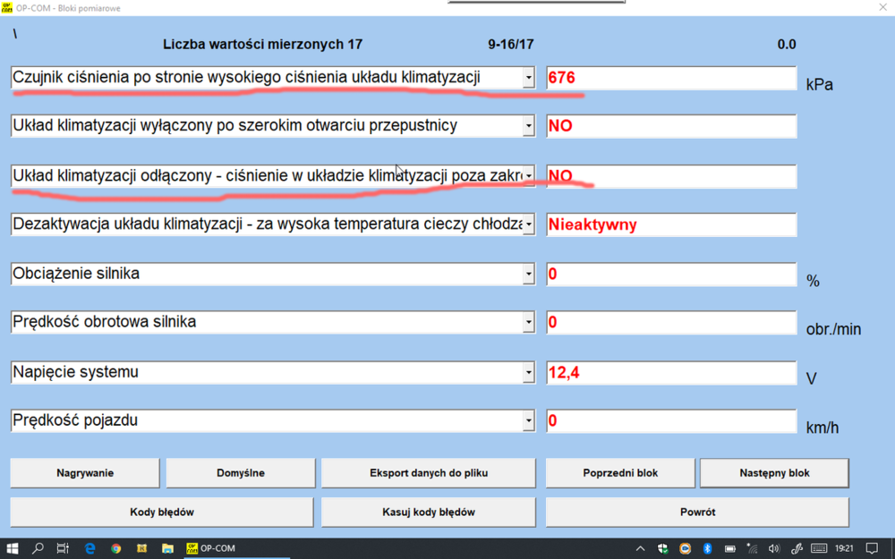

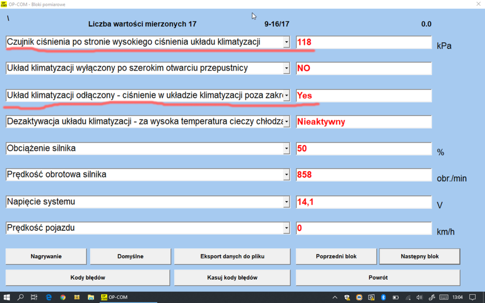

bogoes Opublikowano 11 Czerwca 2019 Udostępnij Opublikowano 11 Czerwca 2019 Zacznij przede wszystkim od podpięcia komputera... to, że pali się lampka, nie znaczy, że klima jest włączona... mi niedawno zwiał czynnik (przetarcie rurki klimy), a lampka przycisku też się świeciła. No screeenach poniżej masz odczyt z kompa (silnik), wyższy screen bez ciśnienia i informujący o odłączeniu klimy z powodu ciśnienia czynnika poza zakresem, a na drugim jest już po naprawie (choć nabili mi bardzo oszczędnie)... od tego zacznij, jak nie masz interfejsu opcoma (ewentualnie innego programu, np WoWSnooper, DS150...), to poszukaj kogoś na forum z Twojej okolicy, kto Ci pomierzy. Jak czynnik będzie wtedy dopiero można szukać dalej, jakby co za pomocą TIS2000 mogę zdobyć schemat z rocznika 2011 (chyba niewiele się zmieniło), tylko warto podać jaki masz silnik...   Cytuj Odnośnik do komentarza https://forum.opel24.com/topic/86644-corsa-d-znik%C5%82a-klimatyzacja/#findComment-707694 Udostępnij na innych stronach Więcej opcji udostępniania...

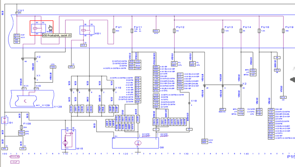

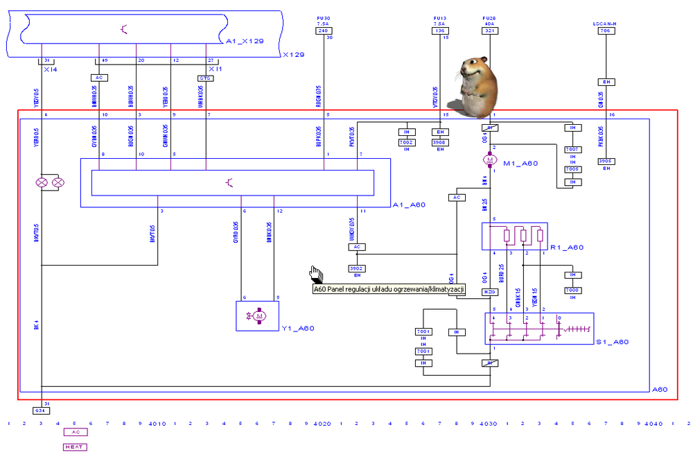

bogoes Opublikowano 12 Czerwca 2019 Udostępnij Opublikowano 12 Czerwca 2019 (edytowane) No nie jest to takie proste z tym schematem, żeby mieć pełen obraz, to trzeba sporo schematów przejrzeć... napięcie na układu klimatyzacji pojawia się po załączeniu przekaźnika K50 (przekaźnik załączający napięcie zapłonu na większość bezpieczników w skrzynce bezpieczników w komorze silnika) i powinno być na F13... na F2 napięcie pojawia się po załączeniu przekaźnika klimatyzacji K5 (przekaźnik załącza sprzęgło klimatyzacji), a sam przekaźnik K5 dostaje plus z przekaźnika K50, natomiast sterowany jest minusem z modułu sterowania silnika, i jeżeli przekaźnik K5 się nie załącza, to prawdopodobnie właśnie nie dostaje tego sygnału ze sterownika silnika, dlatego zrób wszystko, żeby podpiąć się u kogoś kompa, bo tak to szukanie w ciemno... To tak bardzo skrótowo, a najlepiej zdobądź program TIS2000 i tam masz schematy interaktywne z odnośnikami, opisami, po najechaniu na element masz informację o elemencie, widok 2D lub 3D, kolory przewodów, itd.... Wprawdzie w programie są ople do 2011r, ale dużo rozwiązań pasuje i do nowszych modeli... zresztą może ktoś Ci doradzi lepsze oprogramowanie (aktualniejsze). Masz kilka wyrywek, ale tak, jak pisałem najlepiej mieć oprogramowanie, żeby móc prześledzić dokładnie każdą szukaną "odnogę" schematu... i uzupełnij swój profil (miasto, kod silnika). Edytowane 12 Czerwca 2019 przez bogoes uzupełnienie   Cytuj Odnośnik do komentarza https://forum.opel24.com/topic/86644-corsa-d-znik%C5%82a-klimatyzacja/#findComment-707712 Udostępnij na innych stronach Więcej opcji udostępniania...
Gość bartos Opublikowano 13 Czerwca 2019 Udostępnij Opublikowano 13 Czerwca 2019 Dziękuję za fragmenty schematu. Wynika z tego, że przekaźnik K5 nie dostaje sygnały z modułu sterowania. Będę musiał pójść do serwisu aby sprawdzili dalej na komputerze. pozdr.   Cytuj Odnośnik do komentarza https://forum.opel24.com/topic/86644-corsa-d-znik%C5%82a-klimatyzacja/#findComment-707729 Udostępnij na innych stronach Więcej opcji udostępniania...
bogoes Opublikowano 13 Czerwca 2019 Udostępnij Opublikowano 13 Czerwca 2019 No jak nie jest z modułu silnika, "+" na cewkę K5 dochodzi ze styku K50 (i to na 99% powinno być oki), a minus z modułu sterowania (na screenie masz odnośniki do odpowiednich silników), nie wiem jaki masz silnik (profil), ale poniżej minus przykładowo z modułu silnika 1.2/1.4XEP, na górnym rys. czerwona linia, a ten przewód na wyjściu sterownika czerwony prostokącik na rysunku dolnym:   Cytuj Odnośnik do komentarza https://forum.opel24.com/topic/86644-corsa-d-znik%C5%82a-klimatyzacja/#findComment-707745 Udostępnij na innych stronach Więcej opcji udostępniania...
