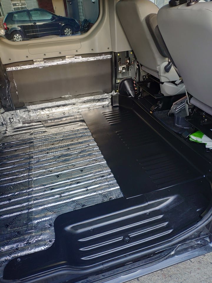

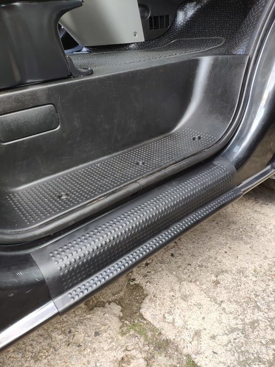

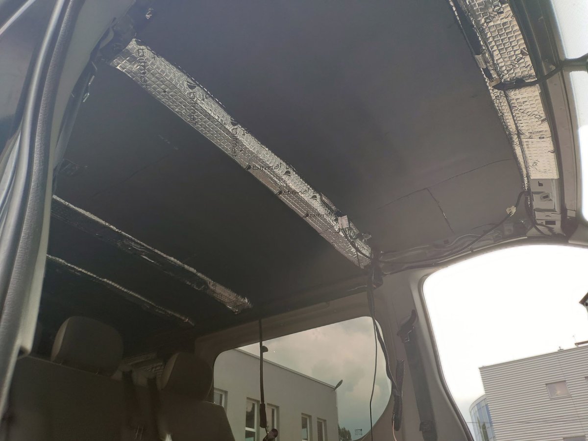

Gość wieczny Opublikowano 3 Września 2019 Udostępnij Opublikowano 3 Września 2019 Powoli zamykam przedział pasażerski. Dach, drzwi i podłoga wygłuszona. Obok alubutylu 2mm poszła oczywiście 2cm gąbka. Pomimo, że paka jest jeszcze nie zamknięta i nie skończona efekt jest. Szacunkowy koszt samych materiałów do wygłuszenia to około 1600 zł Dzisiaj zakładam tylną kanapę i przegrodę. Pozostanie reszta paki i detale do zrobienia, pewnie one zjedzą znowu sporo czasu. Dość mocno obijają się progi przy wsiadaniu. Zestaw plastików z Alledrogo załatwia temat. Na sucho wyglądały znacznie gorzej, po założeniu są ok. nie ma wstydu przed "Rysiem"   Cytuj Odnośnik do komentarza Udostępnij na innych stronach Więcej opcji udostępniania...

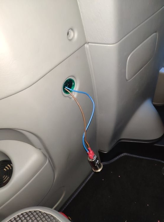

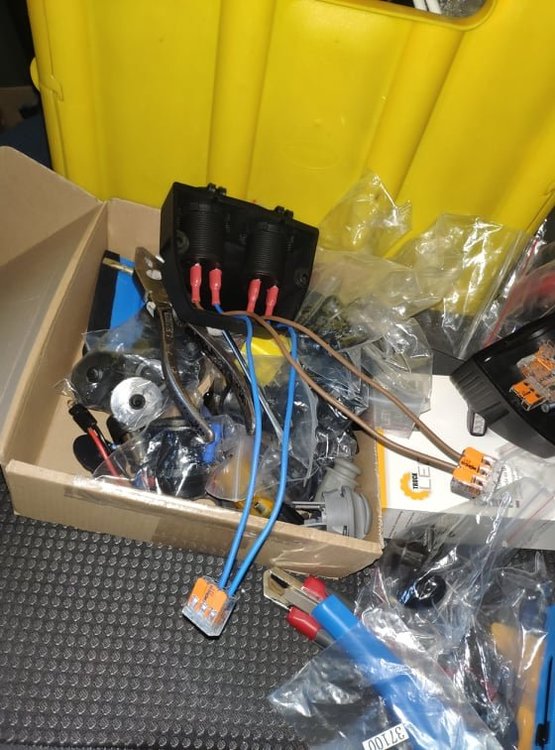

Gość wieczny Opublikowano 11 Września 2019 Udostępnij Opublikowano 11 Września 2019 (edytowane) Wygłuszenie auta prawie zakończone, fotele i przegroda na swoim miejscu. Pomalowałem boczki na czarno. Czas powoli montować tył. Jedno gniazdo ładowania to za mało zdecydowanie. Dołożyłem więc drugie i wyprowadziłem do podsufitki kolejne rozgałęzienie do rejestratora. Najszybciej i najwygodniej za pomocą kostek Wago, zawsze można coś dołożyć czy pozmieniać. Edytowane 11 Września 2019 przez wieczny   Cytuj Odnośnik do komentarza Udostępnij na innych stronach Więcej opcji udostępniania...

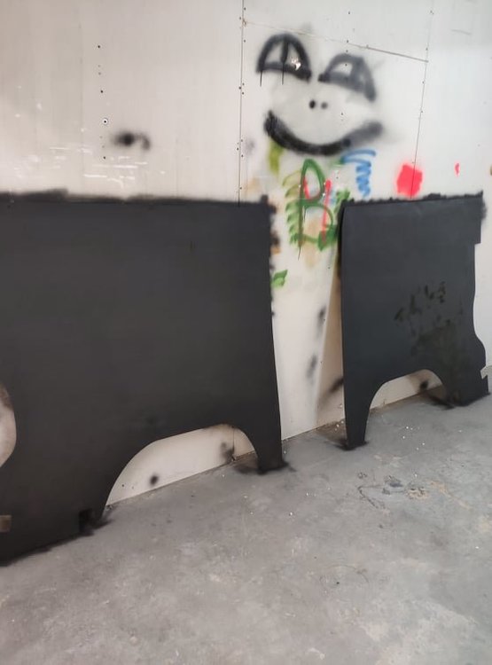

Gość wieczny Opublikowano 12 Września 2019 Udostępnij Opublikowano 12 Września 2019 18 godzin temu, bad napisał: Świetna robota. Ciekawe ile masy przybrało auto. Pięcioosobowa wersja? Szacuje, że finalnie około 50 kg, musiałbym zmierzyć ile waży rolka alubutylu, poszło już 5, a jeszcze jedna na pewno pójdzie. Tak, to jest wersja 5 osobowa, w nurkowaniu nie ma szans na coś więcej, no może przy rekreacyjnych nurkach. Za 2 tygodnie jadę do francji i ledwo spakujemy się na 3 osoby ale to trochę dlatego, że z nurkowaniem rekreacyjnym nie mamy wiele wspólnego więc i sprzętu jest trochę więcej. Problemem jest jego waga. Zabieramy dużo butli ze sobą, nawet bardzo dużo Kolega ma większego - Jumepra. Cóż z tego, że możesz zapakować więcej skoro i tak przekracza ładowność dla aut osobowych. W razie kontroli byłaby lipa. Vivaro to kompromis między wielkością, ładownością i jakby nie patrzeć kosztami. Na szczęście od pewnego czasu redukuje ilość butli. Jak się będę pakował wrzucę zdjęcie. Tymczasem jedna strona paki skończona, całość alubutyl + wnęki 2cm pianka tłumiąca. Boczki ze sklejki dostałem razem z autem. Pomalowałem je na czarno zwykłym sprayem. Bez spiny, rysować się będą cały czas od sprzętu. Na zdjęciu widać też instalację pod tylne gniazda zapalniczek. Gruby przewód 4mm2. Pod ten sam przewód jest tylna zapalniczka dla pasażerów. Planuje możliwość podłączenia jednocześnie np. lodówki na zimne piwko w bagażniku jak również przetwornicy pod laptopa przez pasażera. Zasilanie rozłączane przekaźnikiem, sterowanym z gniazda zapalniczki. Na postoju więc nie wydrenuje prądu z aku. Na takie zabawy potrzebujemy transportu. To moje najlepsze zdjęcie. Zrobiłem je w tamtym roku w jaskini Doux de Coly we Francji. To jest fotka z GoPro 5, duży aparat zostawiłem akurat wtedy w pensjonacie. Cóż... trochę pech   Cytuj Odnośnik do komentarza Udostępnij na innych stronach Więcej opcji udostępniania...

Gość wieczny Opublikowano 13 Września 2019 Udostępnij Opublikowano 13 Września 2019 Gniazdo ładowania dla pasażerów na swoim miejscu. Pierwsze gniazdo w bagażniku również na swoim miejscu. Umiejscowione wysoko, żeby nie zachlapać, pomimo, że ma zaślepki. Często ładujemy mokry sprzęt do auta lub drzwi są otwarte akurat jak pada i ubieramy się na progu.   Cytuj Odnośnik do komentarza Udostępnij na innych stronach Więcej opcji udostępniania...

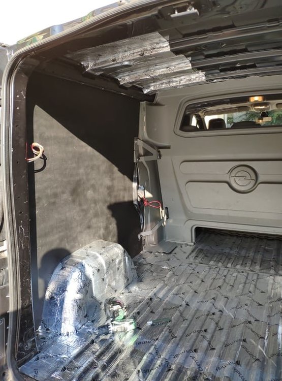

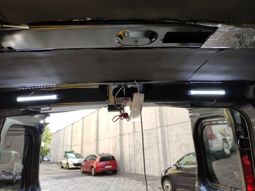

Gość wieczny Opublikowano 19 Września 2019 Udostępnij Opublikowano 19 Września 2019 Lampka na pace to jednak trochę słabe światło, nadaje się bardziej do horroru i tworzenia klimatu niż do oświetlania czegokolwiek. Zamontowałem więc 3 lampy led. Jedną przy samej grodzi lekko schowaną i 2 obok oryginalnej lampki. Dzięki temu nie rażą w oczy po włączeniu. Lampy led mają oddzielny włącznik schowany w słupku. Nie zawsze potrzebuje robić dzień na pace. Wyszło lepiej niż myślałem. To jest zdjęcie zrobione nocą. Naprawdę daje radę Przydałaby się jeszcze podsufitka. Muszę kupić sklejkę, wziąć kartony i zacząć zabawę w przymierzanie ich do dachu. Potem odrysować na sklejce i ciąć z nadzieją, że będzie dobrze Szkoda, że w pobliżu nie ma nikogo z gotowcem. Odrysowanie to tylko moment. Zabudowa nadkoli to już po wymianie podłogi chyba pójdzie. Za tydzień wyprawa do Francji a jeszcze tyle do ogarnięcia... ehh   Cytuj Odnośnik do komentarza Udostępnij na innych stronach Więcej opcji udostępniania...

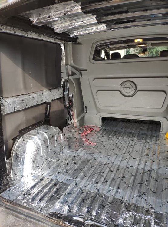

Gość wieczny Opublikowano 23 Września 2019 Udostępnij Opublikowano 23 Września 2019 Zasilanie dotarło do bagażnika, wprost z akumulatora. Odłączane przekaźnikiem sterowanym z gniazda zapalniczki. Lodówka na pewno nie zeżre teraz akumulatora. Wyjecie kluczyka ze stacyjki odłącza zasilanie. Przewody przeprowadzone przez zaślepkę w progu w peszelu do komory akumulatora. Wyjście uszczelnione klejem Aquasure. Przekaźnik na podstawce z własnym bezpiecznikiem.   Cytuj Odnośnik do komentarza Udostępnij na innych stronach Więcej opcji udostępniania...
