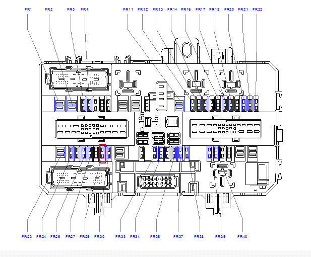

adam1954 Opublikowano 20 Lipca 2019 Udostępnij Opublikowano 20 Lipca 2019 Według Tisa stałe napięce powinno być na bezpieczniku od zapalniczki zaznaczone na czerwono w tylnym module   Cytuj Odnośnik do komentarza https://forum.opel24.com/topic/86976-astra-h-zasilanie-z-akumulatora-dla-wideorejestratora/#findComment-708971 Udostępnij na innych stronach Więcej opcji udostępniania...
Gość mlody92 Opublikowano 20 Lipca 2019 Udostępnij Opublikowano 20 Lipca 2019 Ok. Dzięki za informacje. Sprawdzę jutro czy w zapalniczce czasem nie ma plusa po jakiejś godzinie po zamknięciu samochodu. Bo w sumie ciągniecie z tylu samochodu a z aku to podobna droga.   Cytuj Odnośnik do komentarza https://forum.opel24.com/topic/86976-astra-h-zasilanie-z-akumulatora-dla-wideorejestratora/#findComment-708973 Udostępnij na innych stronach Więcej opcji udostępniania...
