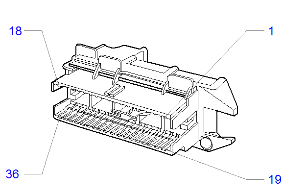

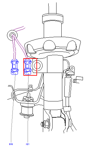

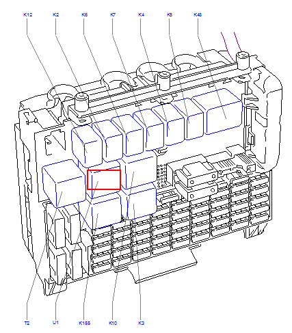

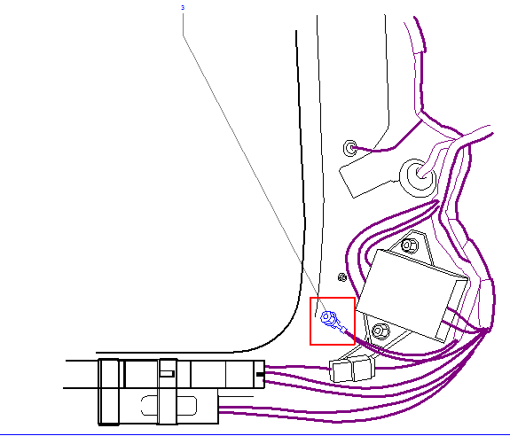

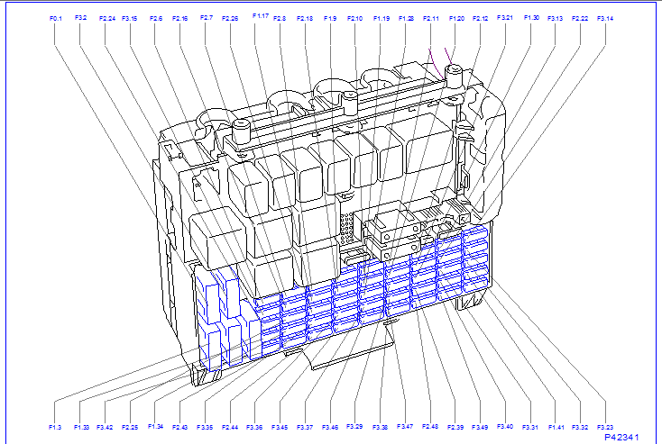

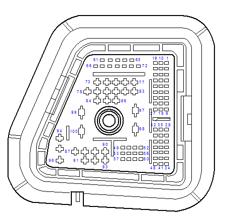

Sprawdził bym
bezpiecznik F3.23
Masę od konwertera
Przewody od czujnika.
Wtyczkę X2
Pin 88 i pin 89
Dalej moduł U1
Pin 2 to masa
Pin 4 zasilanie z bezpiecznika
Pin 6 do zestawu wskaźników pin 27
Pin 8 i 5 idzie od złącza X2
https://forum.opel24.com/topic/87052-z16se-pr%C4%99dko%C5%9Bciomierz-od-50-60kmh-wskazuj%C4%99/#findComment-709376

Dziękuję za materiały, lecz mam pytanie bo nie wszystko jest dla mnie jasne na nich :(:|:D
Masa konwertera to gdzieś w słupku - pod bezpiecznikami szukać ?
Ten moduł U1 w skrzynce bezpieczników w jakiś sposób mogę sprawdzić czy on jest sprawny ?
Wtyczka X2 to jest w okolicach - pod zbiornikiem hamulcowym ?
Pin 88 i pin 89 to jaka to wtyczka jest czego i gdzie jej szukać ?
Także podobne pytanie o poniższą wtyczkę (okrągłą) tak samo ta prostokątna wtyczka z opisem poszczególnych pinów, że idą od X2 złącza.
Dziękuję jeszcze raz!
Miłego!.
Teraz na bazie Twoich materiałów znalazłem poszczególne elementy, w trochę inny sposób pokazane, odpowiedzialne za konwerter/czujnik/wtyczkę prędkości koła.

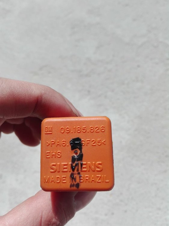

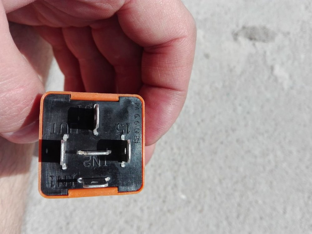

Cześć,
Sprawdziłem czujnik w piaście koła, daje napięcie wraz ze wzrostem prędkości, jak i też w skrzynce bezpieczników wypiąłem ten przekaźnik/moduł i jeśli prędkościomierz działa dwa inputy na moduł dają takie same wartości jak wtedy kiedy prędkościomierz nie działa. Więc może przekaźnik/moduł raz działać a raz nie ? czy to wina będzie dalej za przekaźnikiem ? (jeśli tak to co dalej jest za przekaźnikiem, co można zweryfikować?)
Wczoraj 200 km zrobiłem i wszystko działało - lecz nie było korków ani postojów gdzie silnik mógł się grzać, aż wentylator by się włączał
https://forum.opel24.com/topic/87052-z16se-pr%C4%99dko%C5%9Bciomierz-od-50-60kmh-wskazuj%C4%99/#findComment-709583

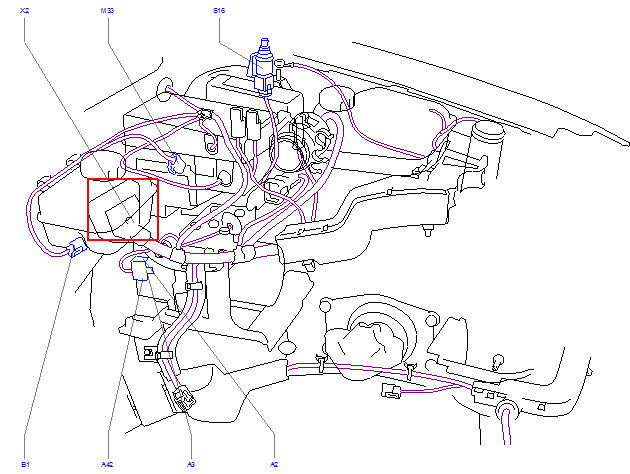

Podałem ci wszystko do pomiarów.
Tylko trzeba pomierzyć przewody czy mają przerwy lub czy mają zwarcia.
Do przeglądnięcia jest ten wtyk X2
Pisałem przecież że przez niego przechodzą przewody.
https://forum.opel24.com/topic/87052-z16se-pr%C4%99dko%C5%9Bciomierz-od-50-60kmh-wskazuj%C4%99/#findComment-709585
Cześć
O te inputy mi chodziło do modułu U1 (w załączniku  - gdzie blaszki wchodzą do skrzynki bezpieczników - tam napięcia były ok bez względu czy prędkościomierz działał czy nie).
W necie znalazłem gdzie jest ta wtyczka X2:
https://www.migweb.co.uk/forums/other-mechanical-electrical/497411-1998-astra-g-sri-engine-loom-fire-power-sounder-2.html
u mnie w silniku trochę inaczej wygląda rozmieszczenie tego i nie mam ABS-u.
Widzę, żę tą skrzynkę z bezpiecznikami pod maską będę musiał wyjąć by się dostać do tej sciany grodziowej silnika.
