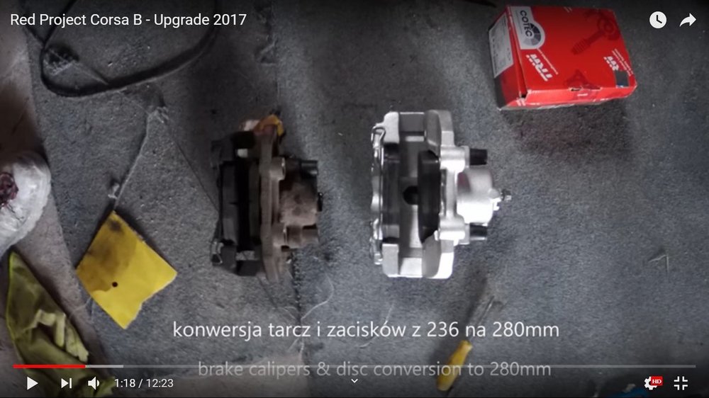

Gość Szarbia Opublikowano 10 Sierpnia 2019 Udostępnij Opublikowano 10 Sierpnia 2019 (edytowane) Jestem tu nowy. Zamierzam kupić Opla Corsę B i zmienić jej silnik na większy. Zacznę jednak od hamulców. W tym filmie pokazana jest konwersja na tarcze 280 mm: Z tym, że nie wiem od czego są zaciski (1:18 minuta filmu). Jeśli ktoś wie to proszę o info. Edytowane 10 Sierpnia 2019 przez Szarbia   Cytuj Odnośnik do komentarza https://forum.opel24.com/topic/87173-corsa-b-konwersja-na-hamulce-280-mm/ Udostępnij na innych stronach Więcej opcji udostępniania...

ArKos Opublikowano 10 Sierpnia 2019 Udostępnij Opublikowano 10 Sierpnia 2019 Poliftowa VB miała 288mm w 5 śrubach więc zaciski z jarzmami rozwiązują problem.   Cytuj Odnośnik do komentarza https://forum.opel24.com/topic/87173-corsa-b-konwersja-na-hamulce-280-mm/#findComment-709792 Udostępnij na innych stronach Więcej opcji udostępniania...

Gość Szarbia Opublikowano 10 Sierpnia 2019 Udostępnij Opublikowano 10 Sierpnia 2019 Faktycznie, zaciski od VB FL wyglądają jak te na filmie. Dzięki.   Cytuj Odnośnik do komentarza https://forum.opel24.com/topic/87173-corsa-b-konwersja-na-hamulce-280-mm/#findComment-709795 Udostępnij na innych stronach Więcej opcji udostępniania...
Gość Szarbia Opublikowano 14 Sierpnia 2019 Udostępnij Opublikowano 14 Sierpnia 2019 zaciski Vectra B/Saab 9-3og symbol- FN3 57/25   Cytuj Odnośnik do komentarza https://forum.opel24.com/topic/87173-corsa-b-konwersja-na-hamulce-280-mm/#findComment-709977 Udostępnij na innych stronach Więcej opcji udostępniania...
