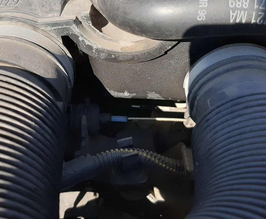

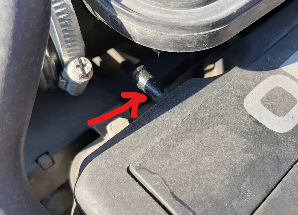

Gość szmajster Opublikowano 14 Września 2019 Udostępnij Opublikowano 14 Września 2019 Witam! Od jakiegoś czasu zmagam się z problemem związanym z silnikiem w mojej Astrze G (silnik 1.6 8v). Któregoś razu zauważyłem, że podczas korzystania z nawiewu powietrza, podczas postoju w kabinie zaczyna śmierdzieć olejem/ spalonym paliwem – ciężko mi ocenić. Otworzyłem maskę i ukazał mi się „dymek” wylatujący z okolic lewej strony komory silnika, okolice alternatora (załącznik do filmu na yt). Sprawdzając dokładnie zauważyłem zachalpane elementy przy pokrywie silnika (zdjęcia). Dodatkowo z tylnej części tej pokrywy wystaje wolno zakończona końcówka (zaznaczone na zdjęciach). Wydaję mi się, że chyba nie powinna tak sobie „być” i że to ona jest winowajcą. FILM: https://www.youtube.com/watch?v=yDNeuwWvxWc&list=WL&index=15&t=0s Z góry dziękuje za wszelkie informacje czy tak to powinno wyglądać i jakie mogą być inne przyczyny.   Cytuj Odnośnik do komentarza https://forum.opel24.com/topic/87571-x16szr-zapach-spalenizny-w-kabinie-na-postoju/ Udostępnij na innych stronach Więcej opcji udostępniania...
WariatPSM Opublikowano 14 Września 2019 Udostępnij Opublikowano 14 Września 2019 Odpowiednia pora na sprawdzenie, jest ciemno. Opal silnik i weź dobrą latarkę z dość mocnym białym światłem, od biedy może być latarka/flash z smartfona. I zlokalizuj miejsce powstawania dymu, powinno być dobrze widać po rozgrzaniu silnika, może coś wyciekać i dostawać się na gorące elementy silnika czy układu wydechowego, również może wyjść, że robi się gdzieś zwarcie. Też dobrze nie widzę ale możesz mieć odłączony przewód od odmy silnika który powinien wchodzić w rurę/dolot filtra powietrza między filtrem a przepustnicą. A z odmy właśnie może tak poddymiać   Cytuj Odnośnik do komentarza https://forum.opel24.com/topic/87571-x16szr-zapach-spalenizny-w-kabinie-na-postoju/#findComment-711301 Udostępnij na innych stronach Więcej opcji udostępniania...
Gość szmajster Opublikowano 14 Września 2019 Udostępnij Opublikowano 14 Września 2019 (edytowane) Prawie ze 100% pewnością mogę powiedzieć że jest to ta wolno zakończona końcówka zaznaczona strzałką na drugim zdjęciu. Czy jest to element odmy olejowej? Bo wiem, że jest ten jeden główny przewód odmy, ale czy ten silnik posiada jakiś drugi obieg i czy to właśnie jest ta końcówka? Edytowane 14 Września 2019 przez szmajster   Cytuj Odnośnik do komentarza https://forum.opel24.com/topic/87571-x16szr-zapach-spalenizny-w-kabinie-na-postoju/#findComment-711302 Udostępnij na innych stronach Więcej opcji udostępniania...
WariatPSM Opublikowano 14 Września 2019 Udostępnij Opublikowano 14 Września 2019 Nawet po zakończeniu widać, że powinien być na niej wąż. Ten przewód idzie z tyłu do monowtrysku nad wężem map-sensora. Tu masz temat gdzie użytkownik Ja37 rozwiewa wszelkie wątpliwości gdzie i do czego służy. 5 post. https://forum.opel24.com/topic/79056-astra-f-16-8v-nazwa-przewodu-gumowego-i-szarpanie-na-4-biegu/   Cytuj Odnośnik do komentarza https://forum.opel24.com/topic/87571-x16szr-zapach-spalenizny-w-kabinie-na-postoju/#findComment-711306 Udostępnij na innych stronach Więcej opcji udostępniania...
Gość szmajster Opublikowano 14 Września 2019 Udostępnij Opublikowano 14 Września 2019 Ekstra, dziękuje bardzo za pomoc. P.S. Strasznie ciężko szukać inf na temat tego silnika   Cytuj Odnośnik do komentarza https://forum.opel24.com/topic/87571-x16szr-zapach-spalenizny-w-kabinie-na-postoju/#findComment-711307 Udostępnij na innych stronach Więcej opcji udostępniania...

ja37 Opublikowano 14 Września 2019 Udostępnij Opublikowano 14 Września 2019 Fajny motor- bezkolizyjny, dbaj, bo teraz takich już nie ma. Głupia odma, podłącz i będzie gitara. Cytuj Odnośnik do komentarza https://forum.opel24.com/topic/87571-x16szr-zapach-spalenizny-w-kabinie-na-postoju/#findComment-711318 Udostępnij na innych stronach Więcej opcji udostępniania...
