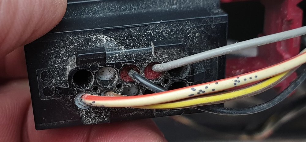

Gość jerzyrk1 Opublikowano 3 Listopada 2019 Udostępnij Opublikowano 3 Listopada 2019 Witam szanownych forumowiczów. Szukałem w internecie rozwiązania mojego problemu ale jak dotąd nie znalazłem stosownej informacji. Od tygodnia jestem szczęśliwym posiadaczem Corsa D 2014 r. Mam problem z niedziałającym centralnym zamkiem w drzwiach tylnych prawych. Pilot rygluje/rozryglowuje drzwi oprócz tych jednych. Zdjąłem tapicerkę - do wtyczki zamka dochodzą cztery przewody : siwy, czarny, brązowo-żółty, czerwono-biały. Nie wiem czy uszkodzony jest zamek czy wiązka - nie wiem jak sprawdzić wiązkę ? Może ktoś z Was ma schemat instalacji i wie jak sprawdzić wiązkę przy pomocy woltomierza, kontrolki ?   Cytuj Odnośnik do komentarza https://forum.opel24.com/topic/88051-centralny-zamek-drzwi-prawy-ty%C5%82-nie-dzia%C5%82a-corsa-d/ Udostępnij na innych stronach Więcej opcji udostępniania...

adam1954 Opublikowano 3 Listopada 2019 Udostępnij Opublikowano 3 Listopada 2019 Brązowo- żółty to sygnał odblokowania. Biało-czerwony to sygnał blokowania. Szary to sygnał czujnika niedomknięcia drzwi prawych przednich Czarny to masa. Bierzesz miernik , ustawiasz na 20 V , podłączasz jeden koniec do brązowo- żółtego , drugi koniec do karoserii i włączasz odblokowanie. Sygnał powinien się pokazać w postaci jakieś wartości napięcia. Tak samo biało-czerwony i włączasz blokowanie Czarny - przełączasz miernik na oporność i sprawdzasz czarny z karoserią.   Cytuj Odnośnik do komentarza https://forum.opel24.com/topic/88051-centralny-zamek-drzwi-prawy-ty%C5%82-nie-dzia%C5%82a-corsa-d/#findComment-713469 Udostępnij na innych stronach Więcej opcji udostępniania...
Gość jerzyrk1 Opublikowano 4 Listopada 2019 Udostępnij Opublikowano 4 Listopada 2019 Sprawdziłem wg. pow. wskazówek - wiązka OK padnięty zamek. Kupiona używka - wszystko działa. Dziękuję za pomoc.   Cytuj Odnośnik do komentarza https://forum.opel24.com/topic/88051-centralny-zamek-drzwi-prawy-ty%C5%82-nie-dzia%C5%82a-corsa-d/#findComment-713506 Udostępnij na innych stronach Więcej opcji udostępniania...
