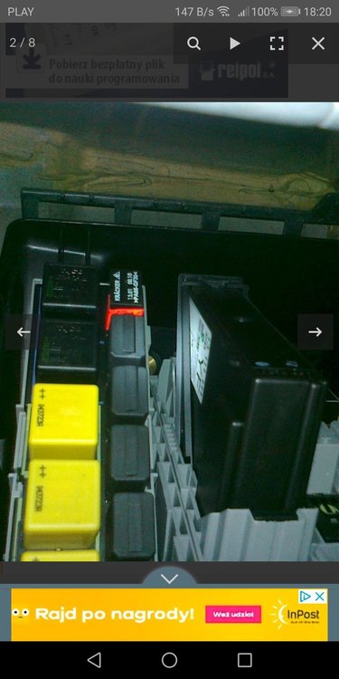

peplunio Opublikowano 11 Listopada 2019 Udostępnij Opublikowano 11 Listopada 2019 (edytowane) Witam wszystkich użytkowników Merivy A.Chcialem dołożyć halogeny przeciwmgielne do mojej Mery.Wlącznik z wersji z halogenami już mam.Wiazka kabli do włącznika ma 12 przewodów,tyle ile pinów we włączniku,więc komplet.Ale jak patrzyłem do skrzynki bezpieczników to w miejscu gdzie ma być bezpiecznik od halogenów(46),nie ma blaszki z jednej strony.Wtyczka do podłączenia halogenów za zderzakiem jest.Nie wiem teraz o co chodzi.Chyba że wypadła i jest gdzieś za skrzynką...Proszę o poradę.Dziękuję. Edytowane 11 Listopada 2019 przez peplunio   Cytuj Odnośnik do komentarza https://forum.opel24.com/topic/88127-monta%C5%BC-%C5%9Bwiate%C5%82-przeciwmgielnych-w-wersji-bez-%C5%9Bwiate%C5%82/ Udostępnij na innych stronach Więcej opcji udostępniania...

peplunio Opublikowano 13 Listopada 2019 Autor Udostępnij Opublikowano 13 Listopada 2019 (edytowane) Witam raz jeszcze!Sprawdziłem i na tym jednym konektorku w skrzynce bezpieczników(bezp.46) jest napięcie po zapłonie...I teraz należałoby zamontować drugi konektorek z kabelkiem i przeciągnąć ten kabelek gdzie? Do skrzynki przekaźników (przekaźnik K39)?Czy do odpowiedniego pinu BCM?Muszę dostać się do przestrzeni grodziowej i do skrzynki...Zobaczę jak to wygląda,ale może Wy coś podpowiecie... Edytowane 13 Listopada 2019 przez peplunio   Cytuj Odnośnik do komentarza https://forum.opel24.com/topic/88127-monta%C5%BC-%C5%9Bwiate%C5%82-przeciwmgielnych-w-wersji-bez-%C5%9Bwiate%C5%82/#findComment-713953 Udostępnij na innych stronach Więcej opcji udostępniania...
adam1954 Opublikowano 13 Listopada 2019 Udostępnij Opublikowano 13 Listopada 2019 Jeszcze sprawdź bezpiecznik 42 . On też zasila przekaźnik. Na pin 1 przekaźnika idzie przewód brązowo - biały , to sterowanie halogenami z modułu nadwozia pin 80   Cytuj Odnośnik do komentarza https://forum.opel24.com/topic/88127-monta%C5%BC-%C5%9Bwiate%C5%82-przeciwmgielnych-w-wersji-bez-%C5%9Bwiate%C5%82/#findComment-713967 Udostępnij na innych stronach Więcej opcji udostępniania...
peplunio Opublikowano 18 Listopada 2019 Autor Udostępnij Opublikowano 18 Listopada 2019 (edytowane) Witajcie ponownie!I wyjaśniło się jeśli chodzi o dołożenie halogenów do mojej Merivy A ,która z fabryki wyszła bez halogenów.Zanurkowalem w przegrodzie czołowej,otworzyłem skrzynkę przekaźników i niestety nie zamontuje halogenów bo w miejscu na przekaźnik K39 nie ma w ogóle żadnego z konektorków.Tak,że brak zasilania i sterowania z BCM.Zamykam więc temat,bo za wiele pracy by mnie to kosztowało,aby odkręcać skrzynkę,wpinać konektorki i ciągnąć kabelki.Korzyść z tego tylko taka,że wymieniłem przy okazji filtr kabinowy.W zegarach nie było oczywiscie żaróweczki przednich przeciwmgielnych(ale po co ona jak brak zasilania),bo wyciągałem zegary by uzupełnić oświetlenie deski bo spaliły się dwie żaróweczki.Dziwne,że w zderzaku użyli wiązki na halogeny a w skrzynce przekaźników,miejsce na K39 puste,nie obsadzone żadnym konektorkiem.Pozdrawiam wszystkich. Edytowane 18 Listopada 2019 przez peplunio   Cytuj Odnośnik do komentarza https://forum.opel24.com/topic/88127-monta%C5%BC-%C5%9Bwiate%C5%82-przeciwmgielnych-w-wersji-bez-%C5%9Bwiate%C5%82/#findComment-714218 Udostępnij na innych stronach Więcej opcji udostępniania...
adam1954 Opublikowano 18 Listopada 2019 Udostępnij Opublikowano 18 Listopada 2019 A co ci stoi na przeszkodzie aby zamontować osobny (luźny przekaźnik) . Nawet w komorze silnika?   Cytuj Odnośnik do komentarza https://forum.opel24.com/topic/88127-monta%C5%BC-%C5%9Bwiate%C5%82-przeciwmgielnych-w-wersji-bez-%C5%9Bwiate%C5%82/#findComment-714252 Udostępnij na innych stronach Więcej opcji udostępniania...
peplunio Opublikowano 18 Listopada 2019 Autor Udostępnij Opublikowano 18 Listopada 2019 Osobny przekaźnik to nie problem,ale sterowanie nim z BCM.Dostęp do skrzynki z BCM od spodu to już szaleństwo i nie podejmuje się tego ,bo nie mam tyle czasu.Pozdrawiam.   Cytuj Odnośnik do komentarza https://forum.opel24.com/topic/88127-monta%C5%BC-%C5%9Bwiate%C5%82-przeciwmgielnych-w-wersji-bez-%C5%9Bwiate%C5%82/#findComment-714259 Udostępnij na innych stronach Więcej opcji udostępniania...
